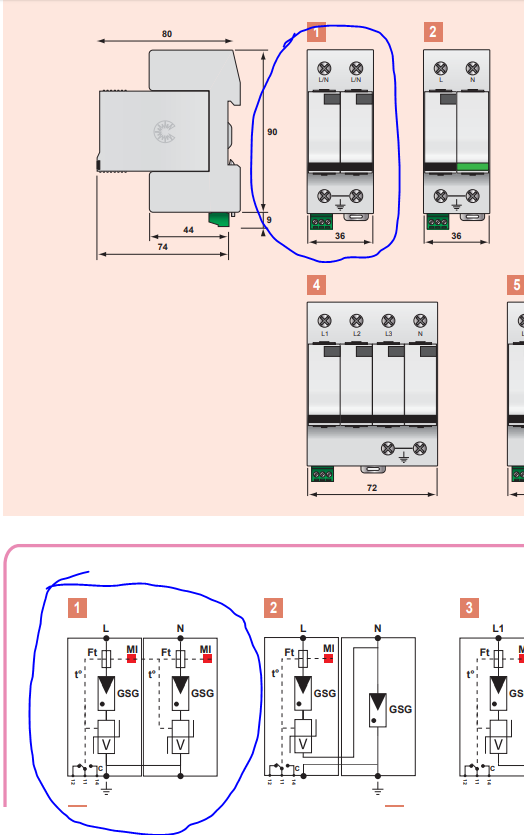

Standartne L+N prepatovky maju na L varistor+iskriste a na strane N len iskriste, pocita sa s tym ze napatie na N je blizko zeme a staci na zhasnutie N iskrista (preto na L je aj varistor). Pre TT to vsak musi byt na oboch to je aj L aj N.
V katalogu Citel som videl aj zapojenie ktore by mohlo byt vhodne pre TT siet (DS132VGS-230/G)

DanoP: Díky ale moc chytrý z toho nejsem. TT síť má uzemněný zdroj, zatímco IT nemá. Ve schématu které jsi zakroužkoval je varistor zapojeny mezi L a PE a mezi N a PE. Jenomže z principu plovoucího zdroje (IT síť) není mezi L a PE "žádné" napětí. A tím žádné nemyslím 0V. Je to jakobyse na stůl postavil bateriový článek a voltmetr se připojil mezi + článku a PE kolík v zásuvce => voltmetr "neuvidí" žádné napětí. Taktéž podle mě přepětovka nemůže vidět žádné přepětí a nemůže vybavit. Opravte mě někdo jestli se pletu, nebo mi něco podstatného uniká.
