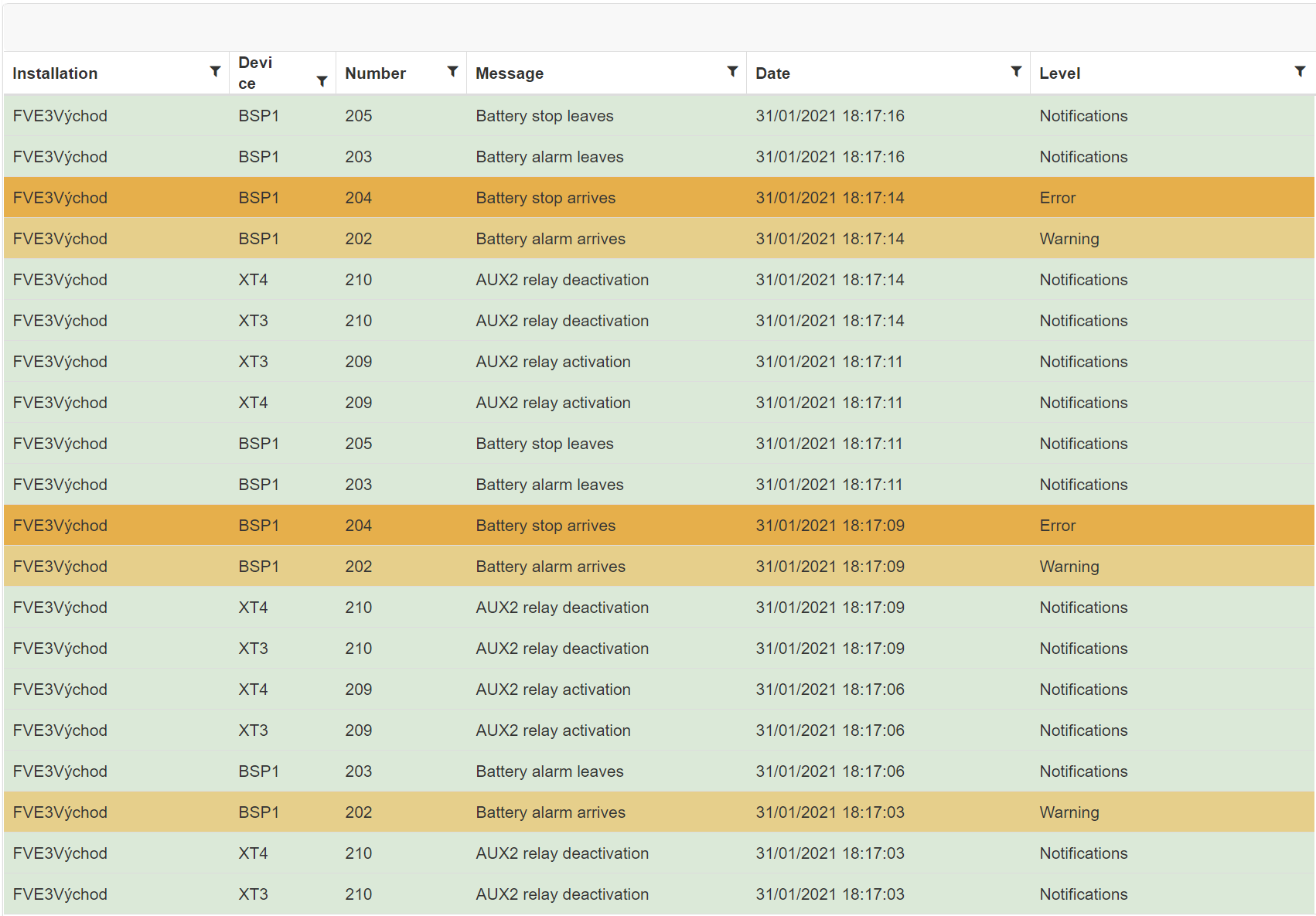

Re: Batrium
Je tu někdo, do používá Batrium? Řeším stále stejný problém, podle mě dost podstatný. Když něco selže v BMS (simulaci provádím přerušením komunikace Longmonů, tedy vytažením konektoru), tak se stále cyklicky zapíná a vypíná Studer systém. To má za následek, že se v podstatě neustálí regulace nabíjení a může dojít k přebíjení baterie a dlouhodobému pálení na balancérech. Cykluje to dost rychle, cca. interval 6s. Relátka cvakají, měniče se zapínají a vypínají, prostě schíza.
Mohl by tento kritický stav někdo zkusit odsimulovat? díky
