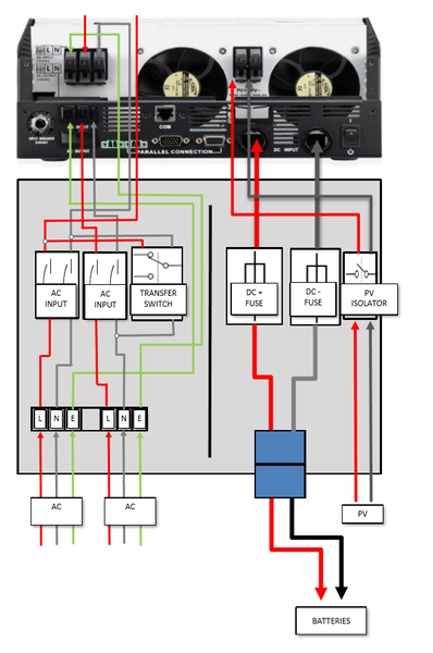

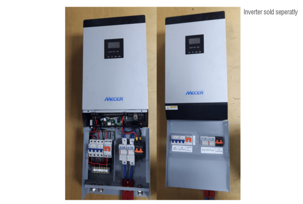

Inak, videl som ako tu máte všetci zapojené svoje elektrárne, ako riešite rôzne poistky, prepäťové ochrany atd.... A dnes som narazil na box, ktorý sa dá kúpiť k Axpertom a je tam všetko pripravené pre jednoduchú inštaláciu ale je v tom žalostne málo... Myslíte že je úplne na "prd", keď sa takto predáva? (upozorňujem, že nie som elektrikár, tak neviem posúdiť riziko:) )

Ahojte,
chcel by som poďakovať všetkým, ktorý ste mi v minulosti poradili a na základe vašich rád som mal predstavu o ideálnej zostave:
-12 panelov (Po 3 v sérii, všetky na juh. Rohy panelov budú cca 20 cm od hromozvodu, ale videl som aj inštalácie, kde je to bližšie, tak snáď to bude ok)
- menič Axpert King 5 kva
- batérie Pylontech (Na začiatok asi iba jedna a potom postupne dokupovať)
- prebytky dávať do teplej vody pomocou takéhoto prietokového elektrokotla (radili ste ho tu v inej diskusii, lebo na nešťastie mám zásobník bez možnosti dať špirálu, ale zas ho môžem dať do okruhu cirkulačky) https://www.centrumvytapeni.cz/prutokov ... --vnitrni/
Počasie je nádherné, tak som sa chcel pomaly do toho pustiť, ale uvedomil som si jeden obrovský problém, kde neviem či mi budete vedieť znova poradiť. A to je, že všetko som chcel dať do technickej miestnosti, ktorá má spoločnú stenu s obývačkou a tu sa obávam hlučnosti Axperta a teda aj mojej manželky
Otázka, ako moc je hlučný, či by ho bolo počuť cez stenu/jedny dvere. Inú možnosť ho nemám kde dať, iba ak na nezateplený poval a to neviem ako by sa prejavilo na jeho životnosti (v lete strašne horúco, v zime zas zima). Dosť tu v poslednej dobe rozoberáte aj xtm 4000-48, nebola by toto pre mňa lepšia voľba? Alebo aký najtichší menič mi viete odporučiť? (Uvažoval som aj nad Solaredge alebo Huawei – tie považujem podľa recenzii za tichšie, ale o nich nikto nepísal, že by boli bezprietokové).
Ďakujem za vaše rady/nápady.
