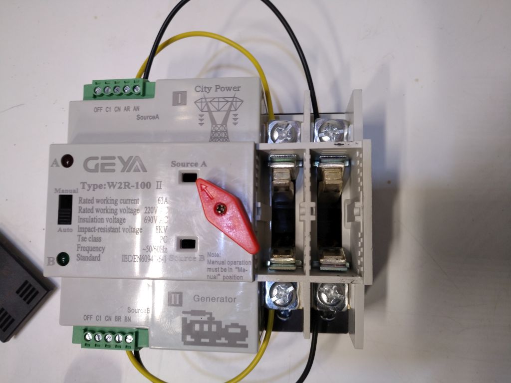

- Příspěvky: 3074
Re: Obvod pro přepínání UPS na ČEZ
Osobně jsem vzal tu 100A verzi, provedení se třemi přepínacími kontakty (R,S,T). Je to totiž přesně tak, jak tušíš: těch štítkových 100A je čínských, takže rozhodně nemá smysl šetřit tam, kde už jednou šetřil číňan. 3x32A, které mi tam jdou, to zatím utáhlo.
Originální automatika není vůbec špatná, je to kombinace elektroniky + relátek a celá pracuje na základě přivedení napětí 230V mezi ovládací svorky AR+AN respektive mezi BR+BN:
- AR+AN má prioritu, pokud je zde napětí, tak přepínač vždy přepne na A.
- Na vstup B přepínač switchne pouze v případě, kdy ovládací svorky A jsou bez napětí a zároveň na BR+BN napětí je.
- Jsou-li všechny ovládací svorky bez napětí, přepínač zůstává tam, kde zrovna je.
Díky tomu, že ovládací a silové svorky nejsou uvnitř bazmeku nijak propojeny, není problém, aby si člověk přepínání řídil nějakým nadřazeným systémem sám tak, že prostě přivede napětí tam, kam chce přepnout. Po přepnutí lze napětí z ovládacích svorek odstavit a tak zcela eliminovat vlastní spotřebu bazmeku.
Ještě pozor na jednu věc:
Na mnoha produktových fotkách je nakresleno připojení ovládacích svorek přímo na silové pomocí tenkých drátků. Z bezpečnostního hlediska je to však cesta do pekel: pokud se do jedné silové svorky upevní zároveň 0.5mm2 lanko a 6mm2 vodič, tak kontakt nikdy nebude pevný, vznikne přechodový odpor, spoj se bude zahřívat a za rok to může i shořet. Mnohem bezpečnější je, připojit ovládací drátky někam jinam. Ideálně přes nějakou "rozbočovací svorkovnici" tak, aby silový drátek měl na takové svorkovnici vlastní šroubek.
PS: bazmeky, které mi dorazily, měly oproti produktovým fotkám jeden rozdíl - místo anglických popisů jsou všude jen čínské znaky, což v rozvaděči vypadá dost strašidelně
