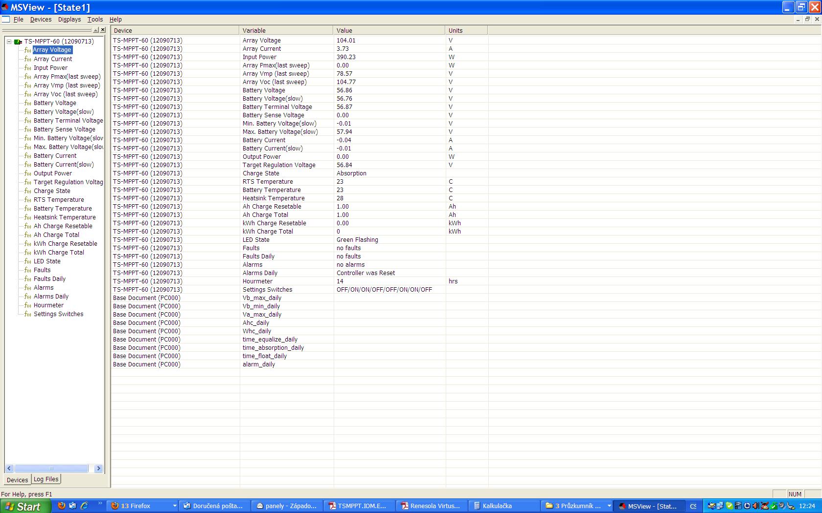

Také se mi nelíbí minimální hodnota napětí baterie -10mV. Pokoušel jsem se ji napravit restartem i resetem ale tristar stále trvá na svém.

Máš plně nabito - Absorbsion, dokonce o 0,02V více než je target, takže výstupní výkon bude nulový, když baterie už víc nevezme. Minimální hodnota baterie -0,01V tam skočila nejspíš při manipulaci s baterií připojování/odpojování a změní se až druhý den, ale i tak po resetu by se měla opravit...

Vstupní proud je jen orientační a měří se odporově přes (shunt) bočník, už jsem tu na fóru psal, že v manuálu píšou +/- 20% toleranci jestli si dobře vzpomínám.
Aha takže naměřil kleštěma 0 místo těch 3,6A, ale to zas neodpovídá ArrayPmax(last sweep) 0W, protože 0W tam určitě před nějakou dobou bylo.

Měření na výstupu je také značně nepřesné. Očekával jsem, že značkový výrobek bude lepší než nějaká garážová čína, ale skutečnost je bohužel jiná. Nyní vykazuje měření ve fázi float při 0,77W na vstupu 32W na výstupu. Perpetuum mobile je proti tomu nedokonalý stroj. Kdy už se těm technikům ve vývoji nedaří vyrobit přesný snímač, pak by to mohli korigovat alespoň programátoři ve firmware, aby to tak nebilo do očí. To jsem ale od značkového amerického vývoje očekával příliš. Když funguje měření se čtyřbitovou přesností tak jak je potom možné takovému nabíječi důvěřovat, že uhlídá napětí baterie na desetinu voltu?

Já bych zas tak negeneralizoval. Ve Vašem případě je jistě něco špatně, nevím co. To je už jasné z toho, že technikům ve vývoji se daří, protože programátoři nic nemusí falšovat .

Docela by mne zajímalo, jak se povedly jiné kusy. Zkoušel někdo porovnat Tristarem interpretované hodnoty proudu a výkonu nějakým jiným dostatečně přesným měřidlem? Možná dělám něco chybně, je to teprve zkušební provoz. Tristar má za sebou pouze 24 hodin práce a byl zprovozněn tak, jak byl dodán bez jakýchkoliv úprav firmware.
Všiml jsem si, že správné hodnoty systémového napětí (i přesto, že bylo na DIP přepínači explicitně nastaveno 48V ) se načetly až na třetí pokus o start měniče. V prvních dvou případech prezentoval firmware poloviční hodnoty všech napětí a to i přes to, že měnič dostal pro první start k dispozici naformátované a plně nabité baterie. Nevím, jak probíhá vnitřně měření proudu, zda je měřen úbytek na bočnících nebo zda jsou použity halovy sondy (pak by počáteční offsety byly vysvětlitelné).
Zatím nemám použity přídavné vodiče pro snímání svorkového napětí baterie, jelikož se mi to zdálo v mé konfiguraci zbytečné (3m x 35mm2) vzhledem k maximálnímu úbytku napětí cca 130mV.
Ani po programové stránce se mi MSView nejeví zrovna stabilní, jelikož za prvních 24 hodin provozu se zhroutil hned dvakrát.

Áno, MSView mi to robí dosť často - aj novšia verzia, pod XP aj pod W7. V supporte Morningstaru sľubujú; už malo byť na svete aj nastavenie miestneho času na grafoch, aj odstránený bug pri zobrazovaní výkonu (o nulu viac na ypsilonovej osi) - lenže akosi skutek utek
