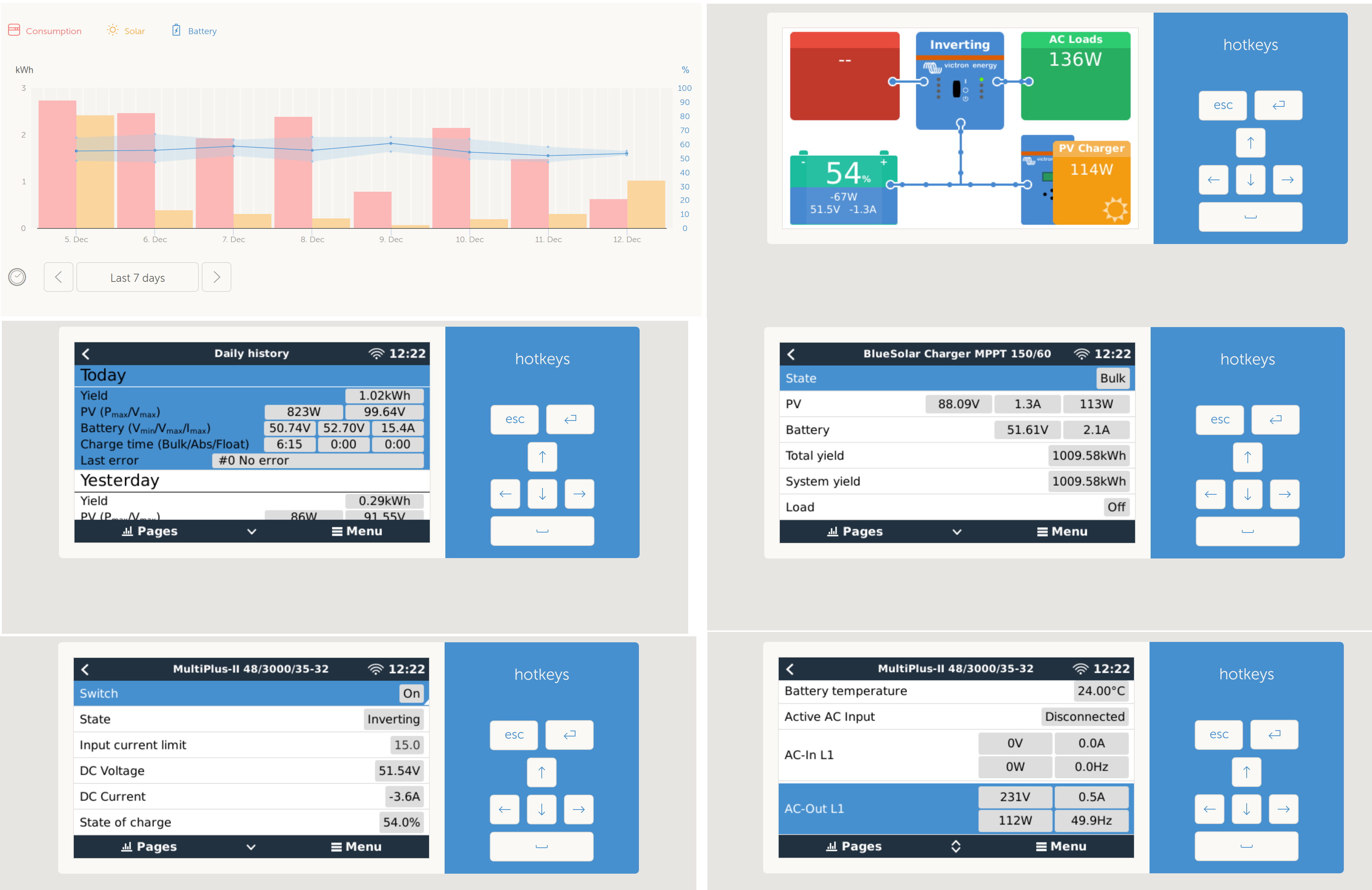

Ešte sa k tomu hodí dokúpiť Rasp. Pi 3 a dať tam Venus GX obraz.
Potom z toho lezú takéto veci. / Treba káble MK3-USB a VE.Direct-USB. /
Na vstupe stykač, ktorý ovláda AC IN + nastavené veci, ako
max. prúd zo vstupu a max. DC prúd do bateriek.
Príp. v zime zapnúť AES, ak to nerobí problém spotrebičom.

Na konfiguraciu a update firmwaru invertorov sa pouziva pouziva program VEConfig, ale konfiguracia vsetkych produktov je mozna aj cez Victron Connect, dokonca aj update firmware je mozne cez android zariadenie a OTG redukcia + mk3 kabel. Victron Connect ma aj demo rezim, staci v menu vybrat pozadovany produkt v Demo Library
Image VenusOS pre RPi funguje na RPi2, RPi3 a RPi3+, dokonca sa da pripojit dotykovy LCD k RPi a potom je to taky low cost color control GX, akurat treba doinstalovat par veci aby LCD fungovalo korektne, ak bude zaujem dodam navod, funguje aj touch screen a da sa regulovat aj jas LCD.

to zapojeni rpi s displajem jsem videl je to pekny. Bohuzel tohoto jsem nebyl schopen - pouzivam vzdalenou plochu.
Co me na tom venusu irituje nejvic je to, ze si nemuzu editovat tu obrazovku jak ma vypadat. Ja jsem v offgridu takze tam nechci DS, stridac ...

Zalezi ake tie MPPT budu, ci smart a prepoja sa so sietou cez BT
alebo sa musia prepojit kablom, zalezi ci Venus OS pobezi na RPI
alebo tam bude CCGX, Cerbo GX a pod.
POtom zalezi na nastaveni Asistenti, ESS, DVCC a pod.

Kúp si spolu s tým aj Cerbo GX a napichaj tie mppt tam. Silovú ich budeš mať pripojené na DC busbar a dátovo cez to Cerbo GX, ktoré ich bude aj ovládať.eman píše:Chlapi, je to trapné, ale jak se do Multiplusu zapojuje více MPPT?
Budu mít 2-3ks, vážně uvažuju nad Victronama 150/70, můžu je mít za prakticky stejnou cenu co Epevery.
Svedou se všechny MPPT na jednu měděnou šínu a zapojí do měniče paralelně? Jak se zajistí, aby do baterek nešel plný výkon pole, když nabíjení nejde přes měnič?
Dá sa použiť aj RPi, ale keď som pozeral na ceny RPi tak až taká úspora to nie.
Zapojenie s Cerbo máš napr. TU
Niečo o RPi a Venus OS TU
