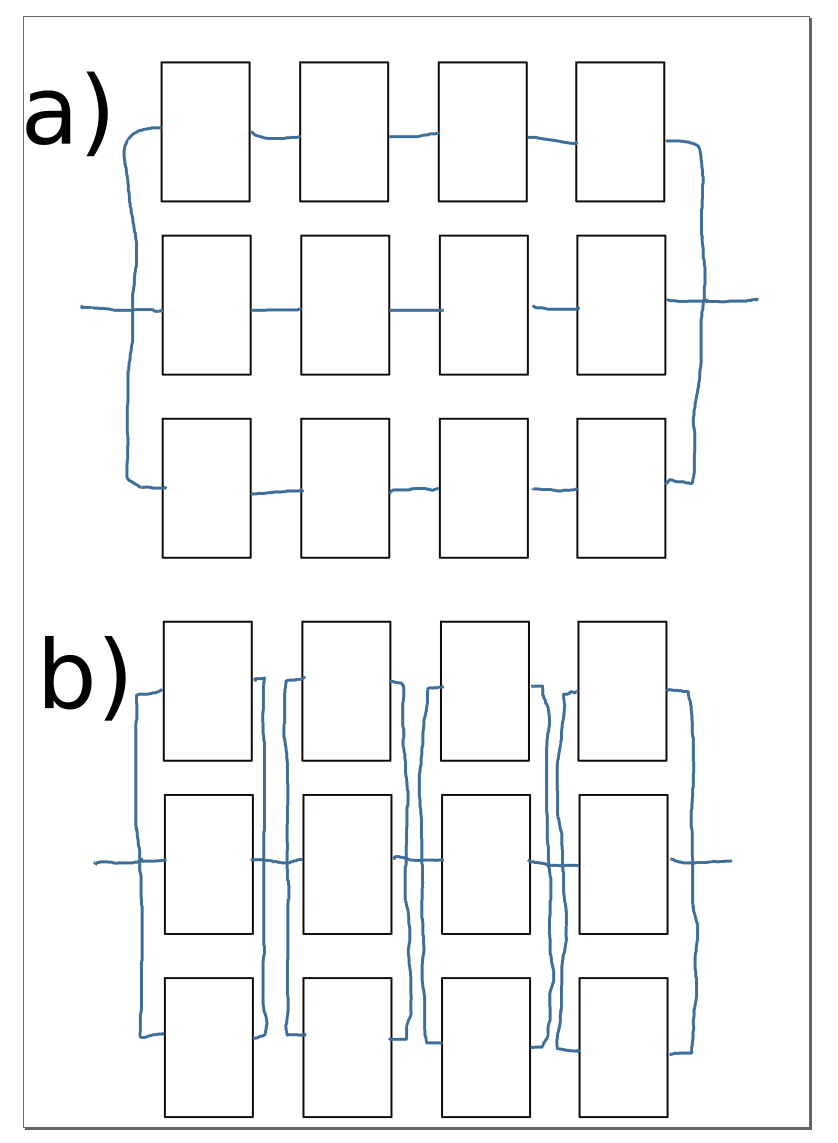

Re: Serioparalelni řazení panelů.
To je celkem zajimava otazka.
Jestli jsem tomu rozumel spravne, ptas se jestli a) nebo b) (no ptas se na 3s3p, ale ja mel uz tuhle cmaranici hotovou)
No - nebudu to tu zbytecne smazit (a la kviiiiz).
Pokud nehodlas instalaci v regionu kde hrozi obcanska valka se strilenim na panely, pripadne silne odlehle misto kam se roky nedostanes a pokud budou kabely k panelum ve svych faradayech, tak a)
1x vidiet je lepšie ako 10x počuť - ten obrázok super ako je to vlastne myslené... (len chýbajú "guličky"=vodivé prepojenie)
Panely sú ako jendnotlivé zdroje - batérie
Už z obrázku je snád jasné že verzia A je omnoho lepšia z pohladu kabeláže, konektorov a jednoduchosti zapojenia
