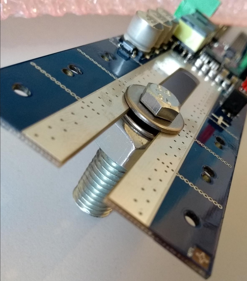

V prosinci se tu pro jednoho klienta bude stavet 16x 400Ah "48V" LFPcko
s aktivni BMS (balancovani pomoci DC-DC pretoku)
Tak pokud je zajem, mohu to tu trochu dokumentovat. No a hlavne si nechat poradit. ;-)

Tak zkus pořádně vyfotit tu destičku, hlavně co ji řídí. Zajímavě udělaný kontakty, tady se asi nešetřilo na každým cm2 desky...

kodl69 píše:
Tak zkus pořádně vyfotit tu destičku...
To asi moje kompetence neda. Ale mikroskop rika Atmel XMEGA16E5

Nejvetsi problem zatim mechanicky, nehodlam vysolit 32 x 10 EUR za Adapter M14 -> M8, tak si to asi budeme muset vydlabat sami.

Aha, ty asi myslíš iniciační nabíjení. Tak to potom je ta cena BMS víc než 10% ceny článků. Ale nic proti.
Já měl za to, že to bude "temelín" 16s16p z 400Ah lifepo4...
Ty přívody by měly být "křížem", tj - vlevo a + v pravo. Odpor těch Cu pásovin bude mnohem větší než vnitřní odpor těch článků...
Jestlipak budou na - pólech CupAl podložky...
Vyvrtat M8 do šroubku M14 není problém, pokud šroubek není z extra tvrdé nerezi. Další možnost je si nechat utočit "štefty" M14/M8 , to jsem používal při opravách motocyklovejch motorů běžně (M8/M6) v době, kdy neexistovaly závitový vložky - ostatně to je další možnost řešení, ocelová závitová vložka.

Sroubek je M14 a je z extra tvrde nerezi. Mozna bych do toho vykopal radeji M6 nez M8.
Ohledne odporu pasovin a vnitrniho odporu clanku: Mas nejake hodnoty? Zatim vnitrni odpor 400Ah Winstonu neznam.
Ale myslim, ze u 420A (max. co nase TDK Lambda daji) to i s tema pasovinama neni kriticke.

Tak vrtat do A2 urcite ne, to uz radeji do vlastniho kolena. Co sroub to vrtak. Vyse uvedene do standartni 8/8, pak M6 zavit, a sroubecek. Ale nelibi.
Tak jsem - ja naivka - ve zlate Praze hledal M14x1.5, 30mm srouby "mekke, vodive - poslyste pani, nejlepe medene nebo holt mosaz no".
"Nemame."
"Ani pod pultikem?"
"Ja mam jenom 8/8"
Ale velikost kosicku na to nevypadala. Takze ne. 8/8 + zinek. To je jako gastronomie za komancu. Takze jsem rozhodil site trochu vic - no uvidime co se do nich chytne.

Pokud by se s nebál ztráty záruky na BMS, tak nejjednodušší je propilovat drážku na šroub, ono na té desce na koncích stejně nic není. Pak by stačil šteft M14 a naskládat to na něj, podložky, matičky, aby byly stažený propojky a pak až BMS, stejně jako to mám na 200Ah baterkách. Ostatně ty prokovy až do kraje jsou tam jenom proto, aby se podle nich dala odlomit nepotřebná část...

Mozna blbej dotaz. Proc tam musi byt nerez? nejde pouzit zinek, nebo mosaz? tam by se obrabelo veseleji. Ale do nerez sroubu by HSS CO nemel byt problem. Idealne na malinkym soustruhu
No prave, ze tam nerez byt nemusi. Ale to je co clovek k tomu dostane. Dyt pisu, ze "Kralovstvi za mosazny sroub."
kodl69 píše:
To neni vubec blbej napad (= "Out of the box thinking" :yes: ) . PCB deska bude trochu mekci nez V2A. Promluvim s vyrobcem.

Nojo, jenze kdyz se pozorne podivas, tak uvidis, ze bla bla bla M12 a dalsi ... M16 :?
Takze pokud nekdo chce/potrebuje M14... ‾\_(ツ)_/‾

Na druhou stranu je to pochopitelný, M14 a M18 jsou méně obvyklý rozměry, podobně jako M7 (ty byly na blatnících škody100).

kodl69 píše:
By nekdo mel rict Cinanum (a mozna nejen tem) u Winstona. Jdu po stope vyrobce tech adapter-sroubu. Uz jsem v Drazdanech - tak uvidime.

Ironie (osudu?), je tak trochu, ze ta mensi pasivni 3A BMSka nema s M14 problem.
(nahore V2, dole V1)

Dobrý den.
Šroub M 14x1,5 x 40 jsem našel na vebu Agrozet.
