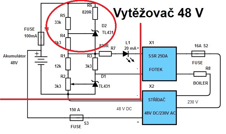

Tak dnes som zosmolil na experimentálnej PCB vyťažovaž podľa Kybosovej schémy, ale asi mi nefunguje - nemám síce ešte na neho zapojené SSR, ale mal som na výstupe multimeter a bolo tam veľmi malé napätie, ani zďaleka aspoň 3V a ani led na vyťažovači nesvietila. Nemal som všetky rezistory presne takej hodnoty ako na Kybos schéme, ale nahradil som ich najbližšími možnými - zeleným písmom moje hodnoty, čierne sú na schéme:
v čom môže byť problém :?:
Prvý krát som mal zle zapojený TL431, ale teraz to už mám asi OK...
Tie Kybosove hodnoty sa mi nezdajú - našiel som na nete kalkulačku a tá to vyrátala takto:

Pokial nemas na vystupe SSR, tak to nebude robit nic, ake SSR pripojis a budes mat vytazovacie napatie nastavene, tak sa ti ledka postupne zacne rozsvecovat...Tiez mi to na prvý krat nefungovalo :-)

Musíš to mít na SSR napojené.
Tady je seznam co použít na 48V :
R5 33k 0,25W
R3,R4 2x 3k3 0,25W
R1 12k 0,25W
R2 3k3 víceotáčkový trimr (20 otáček)
R6,R7 2x 820 1W
L1 LED 20mA indikační, na barvě nezáleží (nějakou ve viditelném spektru)
S1 trubičková pojistka 100mA/F s držákem do plošného spoje nebo pouzdrem
D1,D2 2x TL431
X1 SSR 25DA - pokud budeš kupovat čínu, vem si raději FOTEK 60DA s chladičem.
univerzální plošný spoj o rozměru minimálně 30x70mm s prokovenými dírami v rastru 2,5mm
svorkovnice do plošného spoje čtyřpólová nebo vhodný nezáměnný čtyřpólový konektorový pár.
A nestačilo to a musel jsem opakovat ještě jednou větev(v kroužku) ,aby se osekalo napětí na řízení SSR,protože při mých 17s jsem výše s napětím baterie 57VDC.A taky změnit odpory R1 9k a R5 22k ,tím jsem dosáhl 6.7V na SSR

OK, ale na výstupných svorkách - na ktoré sa pripojí SSR - by som predsa mal namerať nejaké napätie, nie ?
Nedá sa to vyskúšať tak že by som na výstup.svorky dal nejaké zariadenie dokým príde SSR, nejakú malo výkonnú žiarovečku, Led-ku alebo vhodný odpor ?
Marko, ja staviam na 24V systém...

Re: Vytěžovač
Nový příspěvek od Marcus81 »
odmysli si tu zakruzkovanu cast a mas to na 24V
zatial vsetko vo výstavbe...
antoni_sk
Příspěvky: 677
Registrován: pát lis 17, 2017 3:14 pm
Reputace: 80
Bydliště: Liptov
Re: Vytěžovač
Nový příspěvek od antoni_sk »
Ved tak to zhruba mám - ved pozri ten prvý obrázok čo som dal 5 príspevkov vyššie :lol:

Ale pokial nemas zapojene SSR na vystupe, tak ti to nepojde!

SSR nie je odporová záťaž pre vyťažovač ?
Dal som miesto neho na výst. svorky odpor 680 ohm, ale nič.
Je OK, že na referenčnom pine TL431 je len maximálne 2,2V pri vstupnom U 25V voči nule a na katóde len 1,2V ?
Neviem, moc neverím že to bude v mojom prípade po pripojení SSR fungovať...

antoni_sk píše:
mám zapojeno takhle a funguje jak má
pokud nemáš SSR, tak svorky pro SSR propoj, jinak ti led ani svítit nemůže.

Tak nič, prepojil som aj kontakty ale nič sa nedeje...
Začínam mať podozrenie na LED pred výstupom, myslím že by mohla byť vadná.
Meral som ju multimetrom a odpor je rovnaký z jednej aj z opačnej strany.
Ako spolahlivo otestujem túto LED-ku ?
