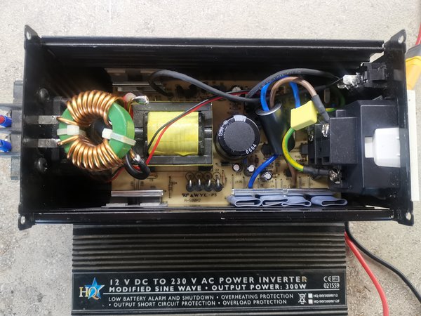

pouzivam uz 10 rokov nejaky noname HQ menic 12V - 230V 300W, uplna spokojnost na drobne naradie ako spajkovacka, svetlo, radio v dielny na zahrade. poslednu dobu pozeram na aliexpresse menice a do 50e maju 2000-3000W na 12V, realne daju tak polovicu podla recenzii. neocakavam zazraky ale oproti znackovym je to fakt rozdiel...mate niekdo s nimi skusenosti ? ked som pozeral vnutro z cini a toho co je tu tak su takmer totozne, konstrukcia, cievky

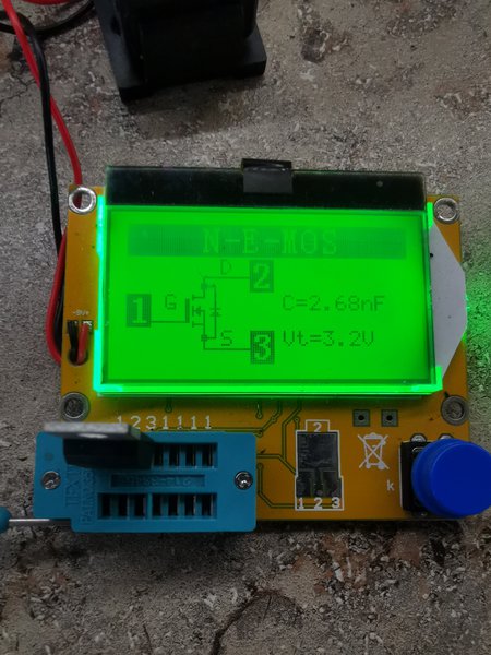

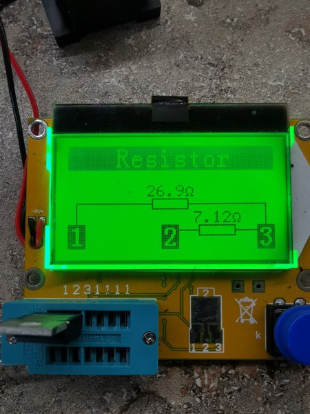

Dnes som zachránil menič zo záhrobia, odisli výstupné tranzistory, cena opravy 1,6€ a ďalej bude slúžiť ako zdroj pre osvetlenie v garážach + nicd 250Ah 12V
Velmi mi pomáha ta mala vecička z ciny
