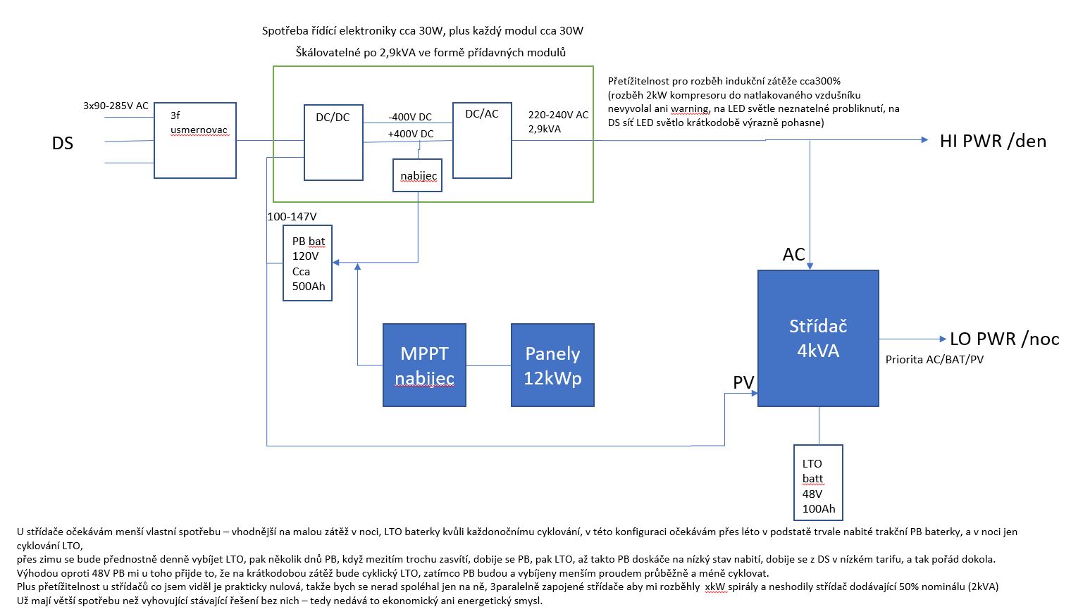

Díky za odkazy, já měl spíš na mysli "levné" jeté trakční baterie třeba z VZV o kterých se tu psalo.
Ty nové z odkazů se cenou blíží lithiovým (4-8kč/kWh přičemž cyklická životnost je vždy výrazně nižší). jinak řečeno cena / kpacita*počet cyklů je u těch odkazovaných baterií horší než i lithia.
Měl jsem představu, že bych pořídil cca 50kWh v olovu jako vyrovnávací zdroj, a za tím měl malý měnič s menší "cyklickou" baterií na bázi lithia (LTO?) na denní vybíjení
Nějak takhle: Edit:
To Vitek: Díky, něco takového jsem měl na mysli. Můj plán je vybíjet je max na SOC 75% pak by se zapla nabíječka z DS. Předpokládám, že když se nebude kvůli počasí dobíjet průběžně ze solárních panelů, bude to trvat 2-5dnů. Je takovéto cyklování pro tu baterku v pořádku, nebo ne? (vybíjení cca 4 dny na 75% a pak dobití?)
Nějak takhle: Edit:
