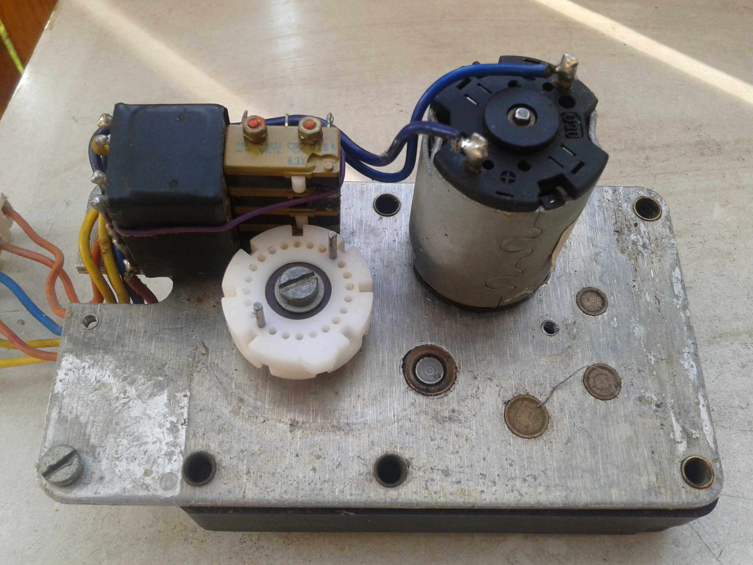

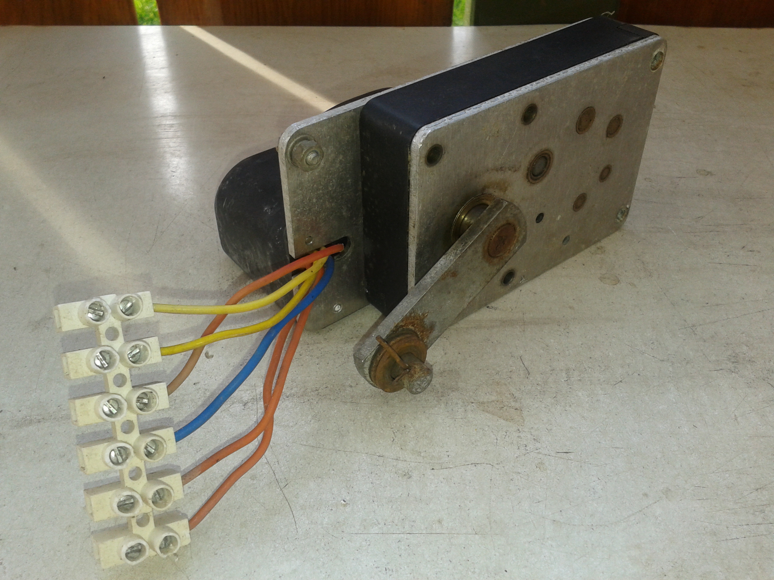

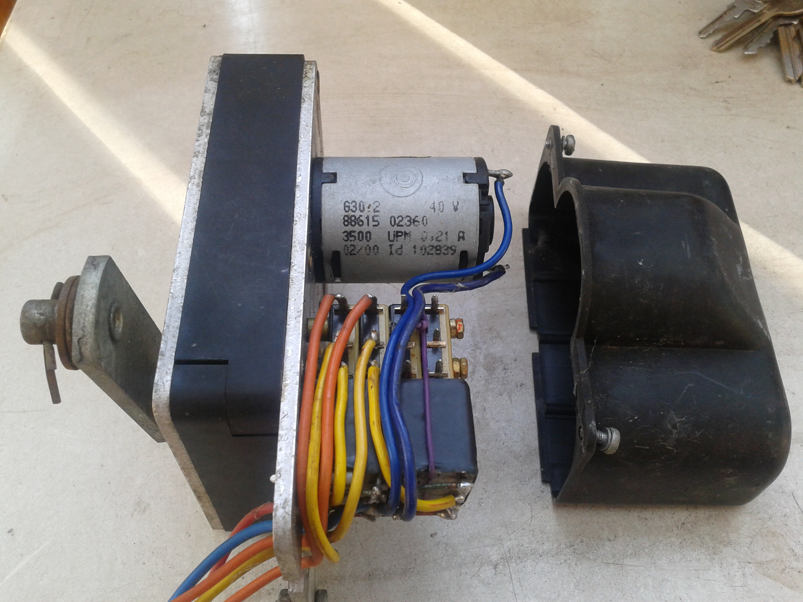

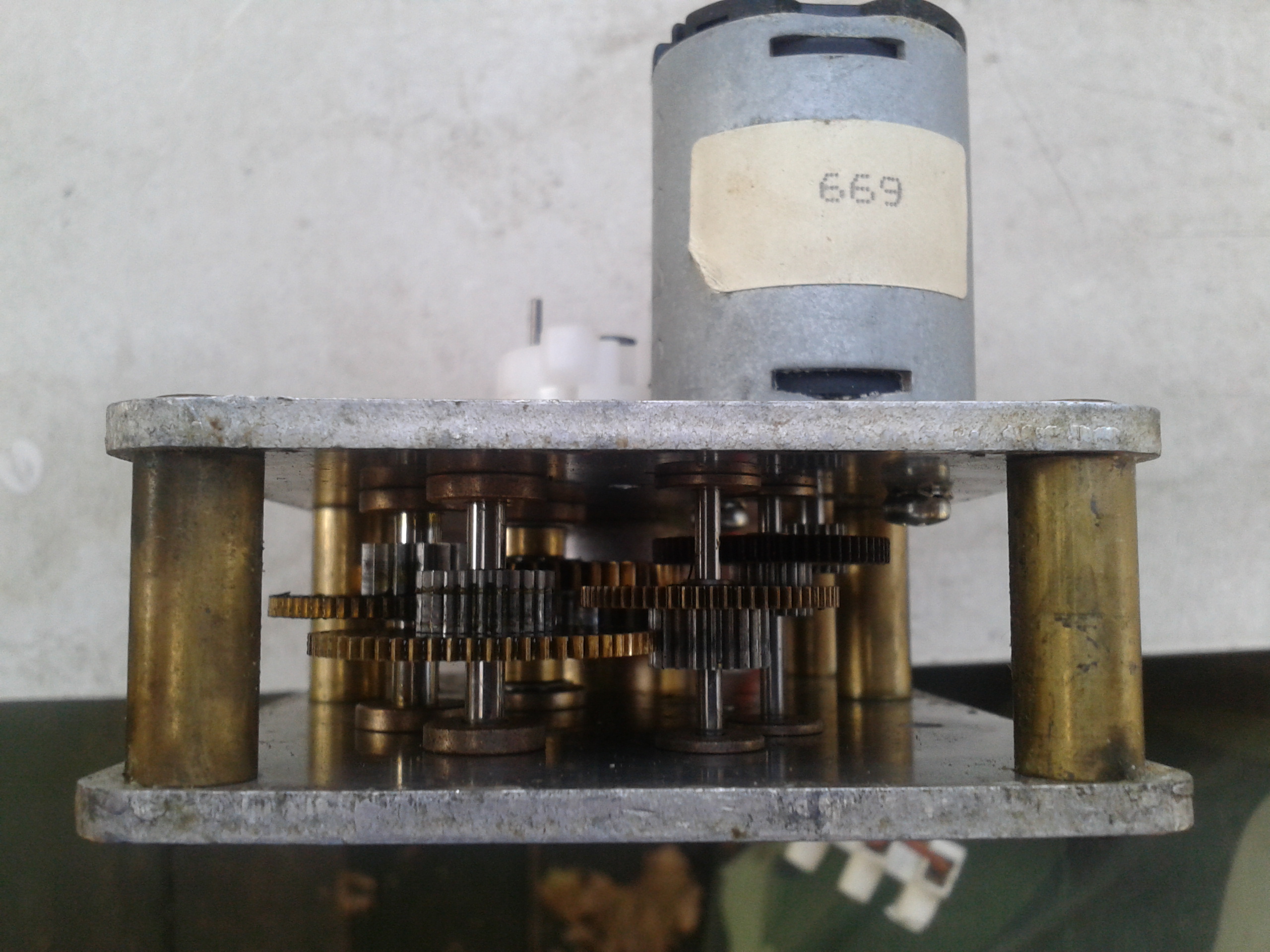

Já jsem analogovej páprda. Můj panel váží 12 kg a celá konstrukce odhadem 40 - 50 kg. Nafotil jsem motory, které jsem našel na smeťáku. Možná to byla nějaká serva pro vzduchotechniku. Podle štítku jsou motory na 40V - dlouho jsem se bál je připojit na tohle napětí. Nyní už mám potvrzeno, že to bude asi pravda, protože už mnohokrát vydržely 80 minut v zátěži s rotací panelu, aniž by se spálily.

A proč vyhazovat skvělý nízkopříkonový elmotorek, který tvoří s převody kompaktní celek, je vyladěn na danou převodovku a má tudíž dostatečnou sílu? Drbat se s fyzickým přibastlováním nebo vyrábět jinou převodovku? Shánět pastorek a odpovídající ozubená kola?diablo007 píše:Motorek že stěračů na 12v? Šou sice trošku rozezrany ale mají slusnej výkon. Nebo motorek z elektrického okna to jen kdyby někdo chtěl motorek na 12v v autech se toho najde dost.
Raději jsem koupil levné hotové měniče na DPS o rozměrech 43x21mm. Odběr vertikálního pohonu včetně měniče a řídící elektroniky je 470 mA, pokud běží horizontální pohon, tak jen 250 mA. Bez pohonů žere celá deska s komparátory 30 mA. Maximální naměřený odběr nastane po setmění, kdy panel dostane od komparátoru "světlo / tma" povel k návratu na východ. Žere to po dobu cca 3 minuty 780 mA. Po dosažení koncových poloh klesne odběr na cca 20 mA, kdy je v činnosti jediný již zmiňovaný komparátor a celá sestava čeká na ráno.

Ale ono to jednoduché opravdu je. Nebylo to zdaleka tak pracné. K montáži konstrukce stačil prakticky jeden inbus. Už jsem to tu psal, jsou to 3 skoro stejné velmi jednoduché a navíc obšlehnuté komparátory doplněné o anemometr a spínání pohonů. Je to pouze blbuvzdorná jednoduchá analogová hračka.matobabetak píše:Veľmi zaujímavé, dali ste si tým dosť roboty a pre cvičili aj mozgové závity. Na mňa je to moc zložité na výrobu a údržbu.

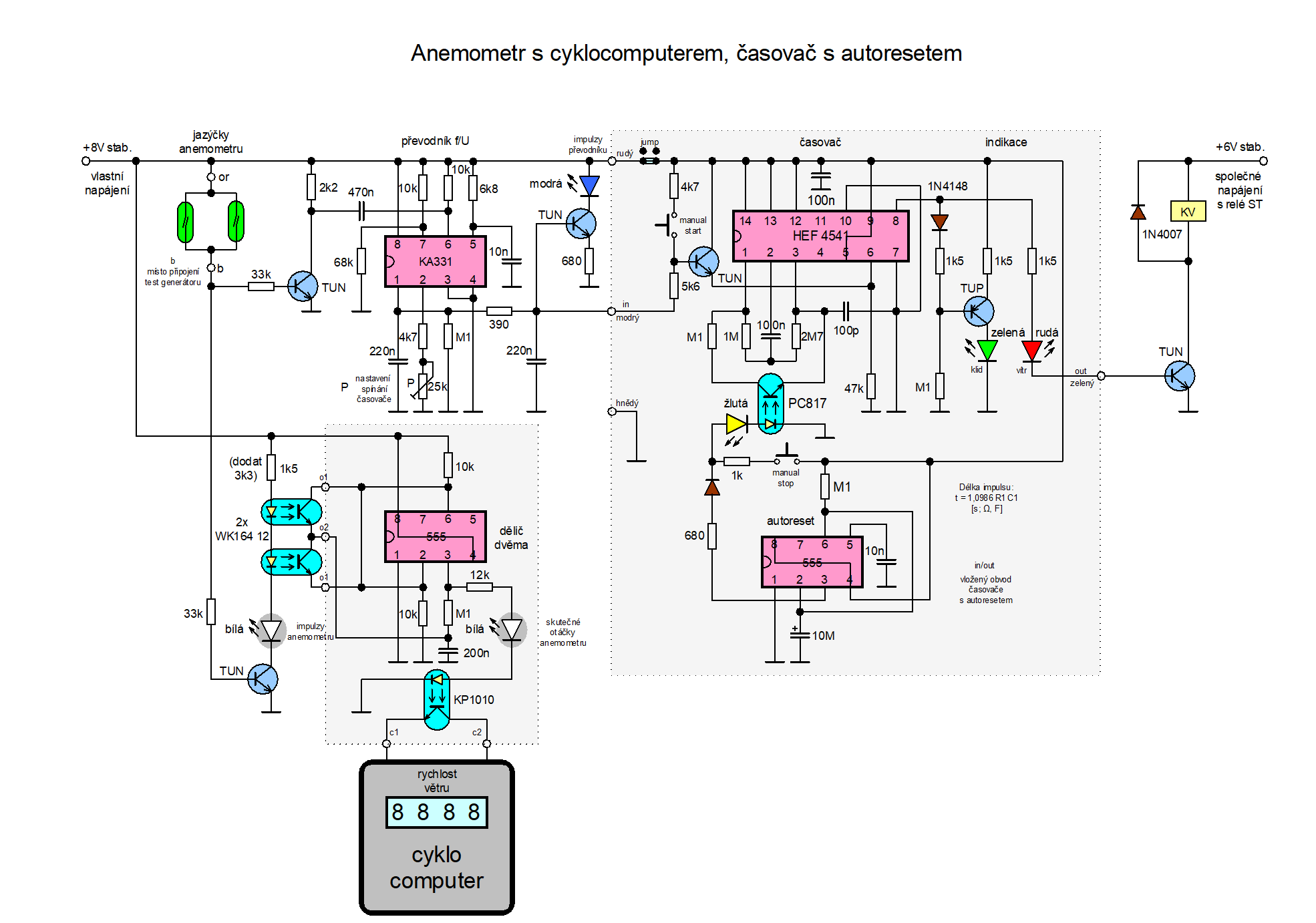

Zdravím všechny!
Trochu jsem přemýšlel, přestože to bolelo. Výsledkem je
ŘEŠENÍ PROBLÉMU OCHRANY KONSTRUKCE PŘED VĚTREM
Po mnoha pokusech s převodníkem impulzů z anemometru na napětí, které sepne časovač a další obvod zajistí natočení panelu do praporové polohy jsem se rozhodl, že mi postačí tohle možná ne zcela přesné, ale zato spolehlivé zapojení. Jen jsem k obvodu přidal obyčejný cyklocomputer, podle kterého snadno zjistím, při jakém nárazu větru mi sepne měření času a relé pro praporovou polohu. Vycházel jsem z tvrzení, které jsem našel na webu amatérské meteorologické společnosti. Tam je uvedeno, že vítr urazí (prý zhruba) 3x větší vzdálenost, než je obvod kružnice, kterou opisují středy misek Robinsonova kříže anemometru. Tuto hodnotu jsem zadal jako obvod kola do cyklocomputeru (v mém případě 1329 mm). Protože však můj Robinsonův kříž dává 2 impulzy na jednu otáčku, musel jsem ještě vyrobit děličku 2, abych neměřil rychlostní rekordy nebo nějaké hámotiny. V šuplíku jsem našel starou dobrou 555 a na netu zapojení „Zapínání el. obvodu jedním tlačítkem“. Tlačítko jsem nahradil optočlenem ze šuplíku PC 817 (funguje to i s KP1010 a starou Teslou WK 164 12). Musel jsem použít dva kusy v antiparalelním zapojení na výstupu, protože kondík v obvodu se musí nabíjet a vybíjet a to optočlen s jednou polaritou nezvládal. Já jsem jiný neměl a ani nehledal, když to ihned fungovalo. Cyklocomputer má minimální spotřebu – celé léto měřil a na baterce to není poznat, přestože byla několik let v šuplíku v nečinnosti.
Cyklocomputer reaguje jen na náběžnou hranu impulzu, takže nevadí, pokud Robinsonův kříž zůstane náhodou stát v poloze, kdy bude jazýčkový kontakt trvale sepnut. Navíc se cyklocomputer po nějaké době nečinnosti sám vypne (a samozřejmě jakýmkoliv impulzem zase sám zapne. Ovšem v našich podmínkách je bezvětří naprosto vzácné.) Velkou výhodou tohoto zapojení je fakt, že se nemusí cejchovat (např. jak se v mnoha návodech uvádí) při jízdě autem za bezvětří. Zadá se jen obvod kola a podle četnosti impulzů ukáže odpovídající rychlost na displeji. To vše platí ovšem za předpokladu, že platí uvedená poučka od meteorologů.
Zatím konečná verze zapojení anemometru a vyhodnocení silného větru je na obrázku.
