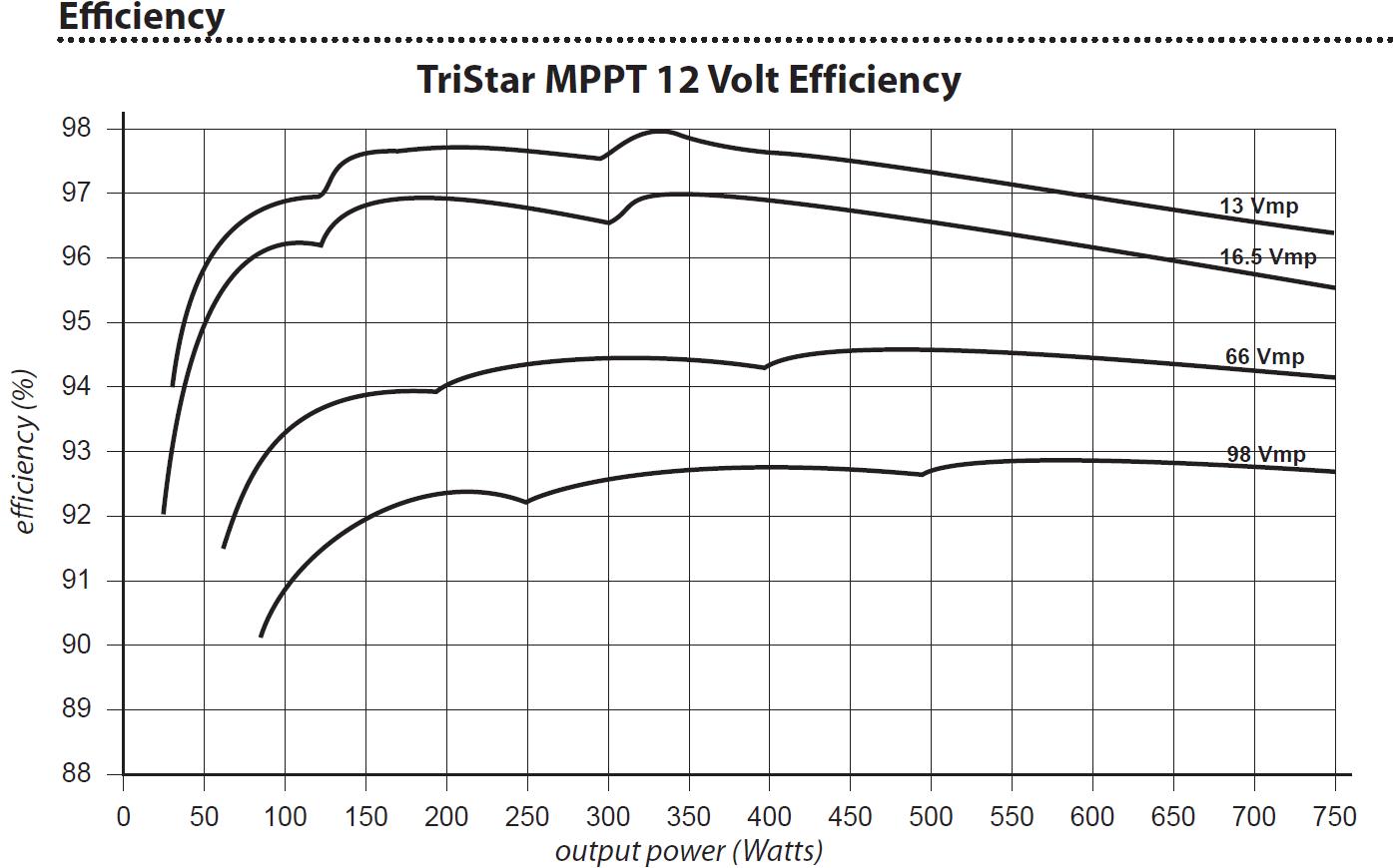

Tento kalkulátor je vhodný jen pro hrubou orientaci. Ve výše uvedeném příkladu vyhodnotí tři panely sériově nebo paralelně jako optimální konfiguraci. Při podrobnějším studiu jsou ale zřejmé podstatné rozdíly v účinnosti měniče pro jednotlivé konfigurace a vždy je tedy nutno zvážit i ostatní okolnosti (zejména ztráty v kabeláži), které které mohou významně ovlivnit dosažitelné množství energie na výstupu. Viz graf.

tu ide o to že chcem vedieť že keby zapojím panely seriovo paralelne alebo všetky seriovo a či by mi to vedel regulator zpracovať a stabilizovať na 12V systém. Písané je že dokáže zožrať napätie naprázdno 150V naprázdno. ale nedočítal som sa či dokáže to nastaviť na 12V výstup baterie.

nastaví nemusíš mít strach

len keby mám 4ks tých panelov tak to je 960Wp a teda 960/12=80 to je už na ten regulátor moc.

tak jestli máš 960Wp tak by ses měl vyprdnout na 12V a povýšit na 24V systém.
Ten 60A tristar na 12V zpracuje max. +/- 800W. Připojit to můžeš, pojede to, regulátor těch 60A nepřekročí, budou se tam objevovat varování v Alarms: Current limiting a proud 60A nepřeleze. Nejspíše to ničemu nevadí, regulátor je stavěný na to nepustit víc jak 60A, ale nevím jak by se na to tvářili třeba na případné reklamaci, kdyby to tam viděli v logu pro každý den.
Co je lepší 2 nebo 4 panely ? No v tomhle případě sou výkonově ideální 3, pokud z nějakého důvodu netrváš na párech.
Jinak 12V a 60A už je docela síla, doufám k tomu je odpovídající baterie.
