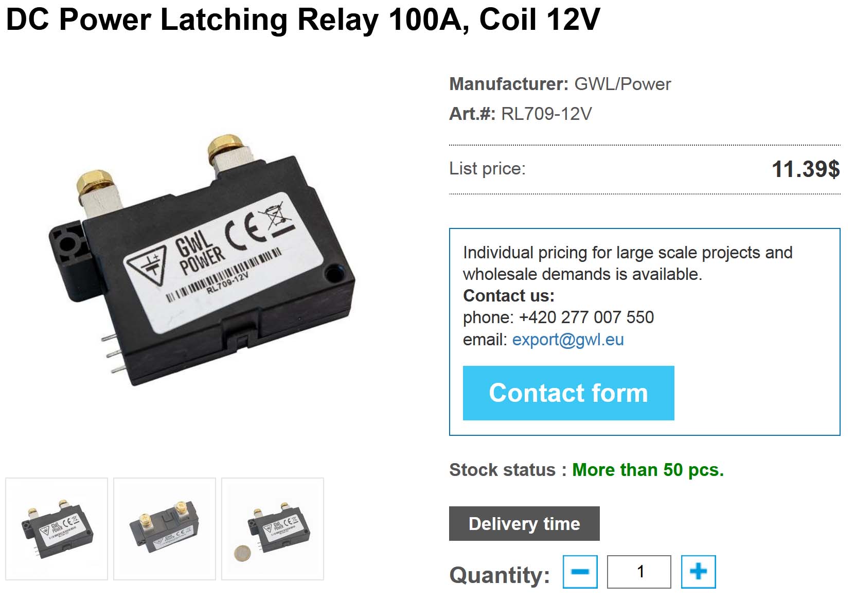

Já tam mám obdobu bistabilního relé https://www.ev-power.eu/_d3125.html. Funguje, párkrát odpojilo baterii (ne kvůli vlastním článkům, ale já hlídám i stav Axpertů a třeba při výpadku jednoho měniče se též vypne celá elektrárna).
Ale časem chci přejít na https://www.aliexpress.com/item/1591615912.html, protože proudy u elektrárny rostou. Zatím mám stykač na stole, stálý odběr je 8.4 W a při sepnutí mžikově až 176 W. A se stálou spotřebou všeho možného jsem smířený - při denní spotřebě 30 kWh se obdobné drobnosti ztratí.

Re: Relé na odpojení akumulátorů
Zatim asi opravdu vyhrava toto:
https://www.i4wifi.cz/cs/210528-kontakt ... -rl709-12v

Diky za nabidku, ale jeste porad ti jedno pivko dluzim a nerad bych aby se to jeste prohlubovalo
Navic budu potrebovat minimalne 2ks, zatim to rele od GWL se mi jevi jako docela dobra volba.
