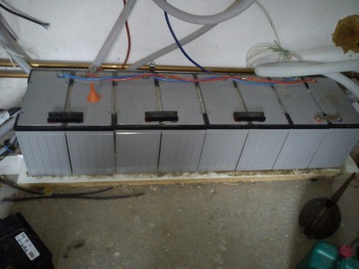

Tuto elektrárnu provozuje kamarádka Vanda na svém statku bez přípojky elektřiny (nějaké info na http://www.vandaluzie.cz). Požádala mne, abych sehnal někoho, kdo by tomu hověl a třeba se elektrárna nějakým způsobem obnovila, vylepšila. Nějaké informace k zapojení jsou k dispozici na místě (1x A4).
Sestava byla stvořena před 10 lety jejím tehdejším manželem a mnoha různými subdodavateli.
Panely neznámé značky a parametrů
Baterie gelové, malá životnost. Chtělo by je to nějak otestovat a případně nahradit.
Napětí 24 V (serioparalelní zapojení) - bez rozvodu / 230 V přes měnič - rozvod po baráku.
Alternativní zdroj výroby elektřiny je naftový generátor (parametry neznám, lze zjistit) + malá vodní elektrárna na blízkém potoce (momentálně ve fázi vývoje účinnějšího vodního kola).

Docela zajímavá by byla informace, v jakém stavu jsou po 10 letech olověné gelovky a v jakém režimu byly provozovány.

SJM: jak otestuju ty baterie? Rezim asi ridila elektronika, kdyz se vybily, zapnul se generator, resp. na upresneni se zeptam...

V podstatě jde o to, kolik lze do akumulátorů uložit energie a kolik z nich lze zase získat zpět v rámci pracovního rozsahu napětí.

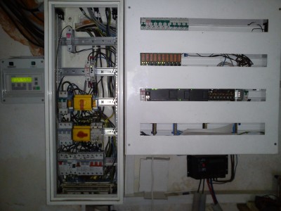

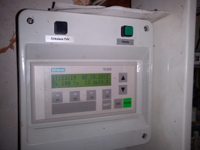

mňa by zaujímalo načo sú tam tie siemens moduly na din lište predpokladám na meranie veličín a potom na prepínanie napr generátor a menič?
Prípadne ak tam ktosi pôjdete vytiahli by ste program z toho siemensu na lište?ďakujem

Na Siemens mám vybavení. To PLC je řada 200. Primárně dělám s třístovkama, ale až tak velký rozdíl by v tom být neměl. Kdyby jste s tím někdy potřebovali pomoct, tak stačí říct. Vytáhnout program z toho jde, ale bez komentářů, takže kdyby měla od té firmy program někde zazálohovaný, bylo by to nejlepší. S komentáři se v tom pak lépe orientuje.

snažím sa robiť s S200 mám doma dva procesory a aj prídavné moduly, mám aj logo aj procesor rady s300 a aj niake vstupy a výstupy a aj displej aj PC siemens... zaťial používam na natáčanie panelov Logo pomocou časových intervalov. Radšej by som tam mal S200 ale s tou to je vráj složitejšie naprogramovať program na to aby sa to natáčalo v určitú dobu... vedeli by ste mi s tým pomôsť?... S S300 som to skúšal ale ďaleko som nedošiel lebo je to veľké a mám málo tých modulov alebo skorej nie tie ktoré potrebujem ja:) Keby sa to od ťial vyťiahne možno by sa dalo z toho čosi použiť prípadne alebo aspom vysledovať ako to celé fungovalodracekvo píše:Na Siemens mám vybavení. To PLC je řada 200. Primárně dělám s třístovkama, ale až tak velký rozdíl by v tom být neměl. Kdyby jste s tím někdy potřebovali pomoct, tak stačí říct. Vytáhnout program z toho jde, ale bez komentářů, takže kdyby měla od té firmy program někde zazálohovaný, bylo by to nejlepší. S komentáři se v tom pak lépe orientuje.

No poradit ti můžu s konkrétním problémem, když ho popíšeš. Ale raději si založ vlastní vlákno.
