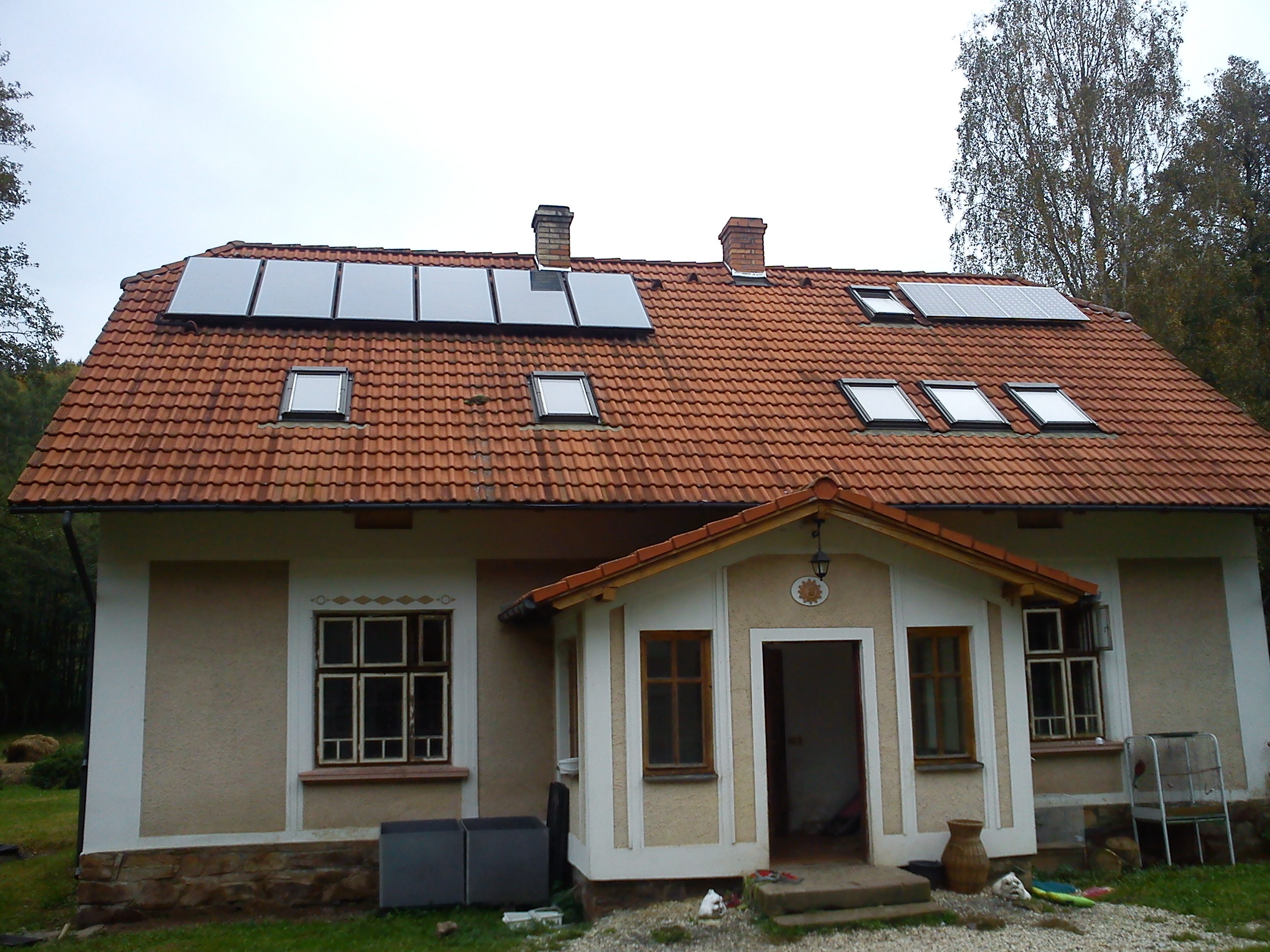

Tuto elektrárnu provozuje kamarádka Vanda na svém statku bez přípojky elektřiny (nějaké info na http://www.vandaluzie.cz). Požádala mne, abych sehnal někoho, kdo by tomu hověl a třeba se elektrárna nějakým způsobem obnovila, vylepšila. Nějaké informace k zapojení jsou k dispozici na místě (1x A4).
Sestava byla stvořena před 10 lety jejím tehdejším manželem a mnoha různými subdodavateli.
Panely neznámé značky a parametrů
Baterie gelové, malá životnost. Chtělo by je to nějak otestovat a případně nahradit.
Napětí 24 V (serioparalelní zapojení) - bez rozvodu / 230 V přes měnič - rozvod po baráku.
Alternativní zdroj výroby elektřiny je naftový generátor (parametry neznám, lze zjistit) + malá vodní elektrárna na blízkém potoce (momentálně ve fázi vývoje účinnějšího vodního kola).

Také si tu původní presentaci trochu pamatuji, v té době se jednalo o něco u nás nevídaného. Pouze těch 1000Wp je asi početní chyba, pokud tam bylo před 10 lety 4x100Wp.

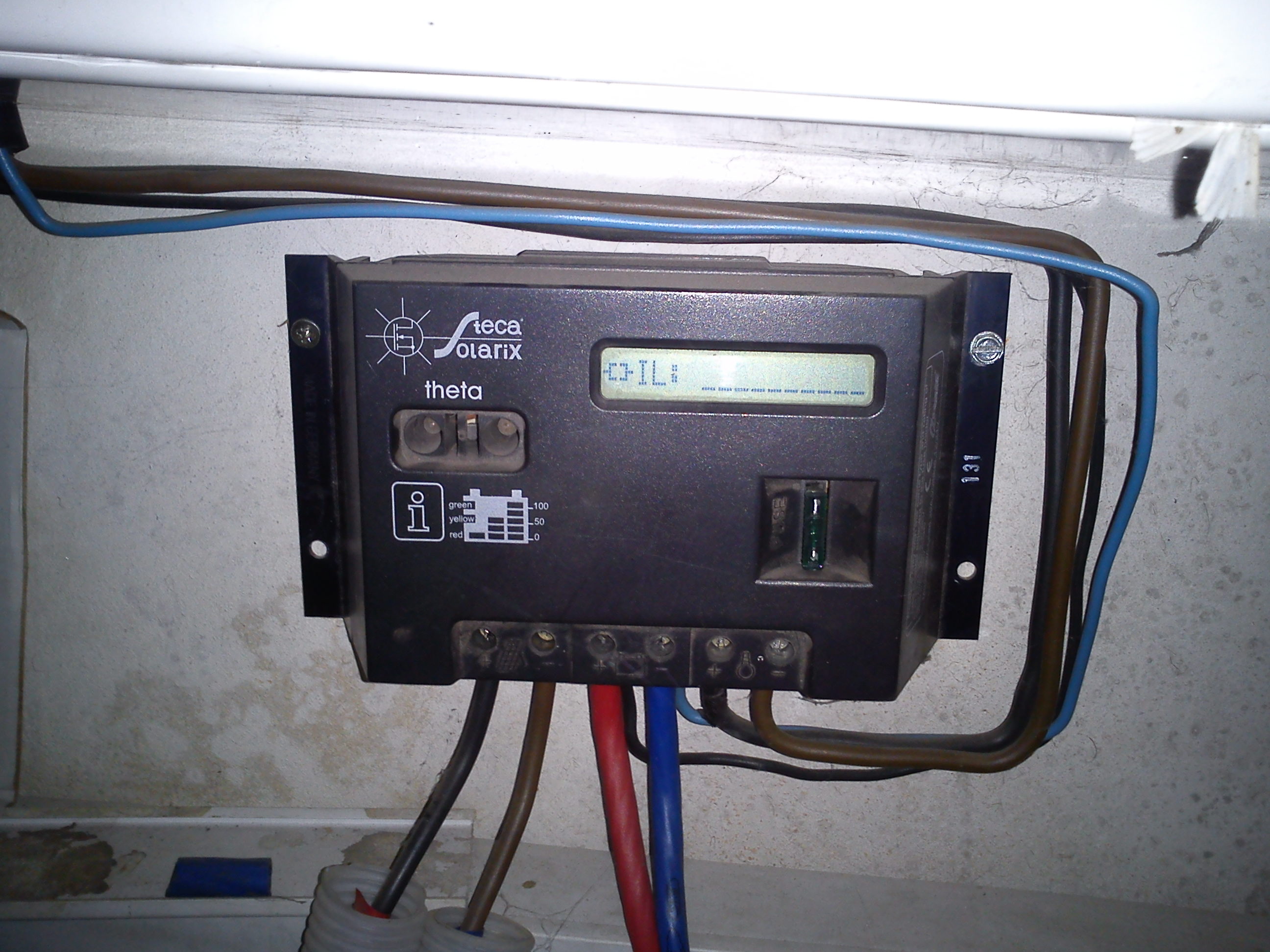

SJM: jak otestuju ty baterie? Rezim asi ridila elektronika, kdyz se vybily, zapnul se generator, resp. na upresneni se zeptam...

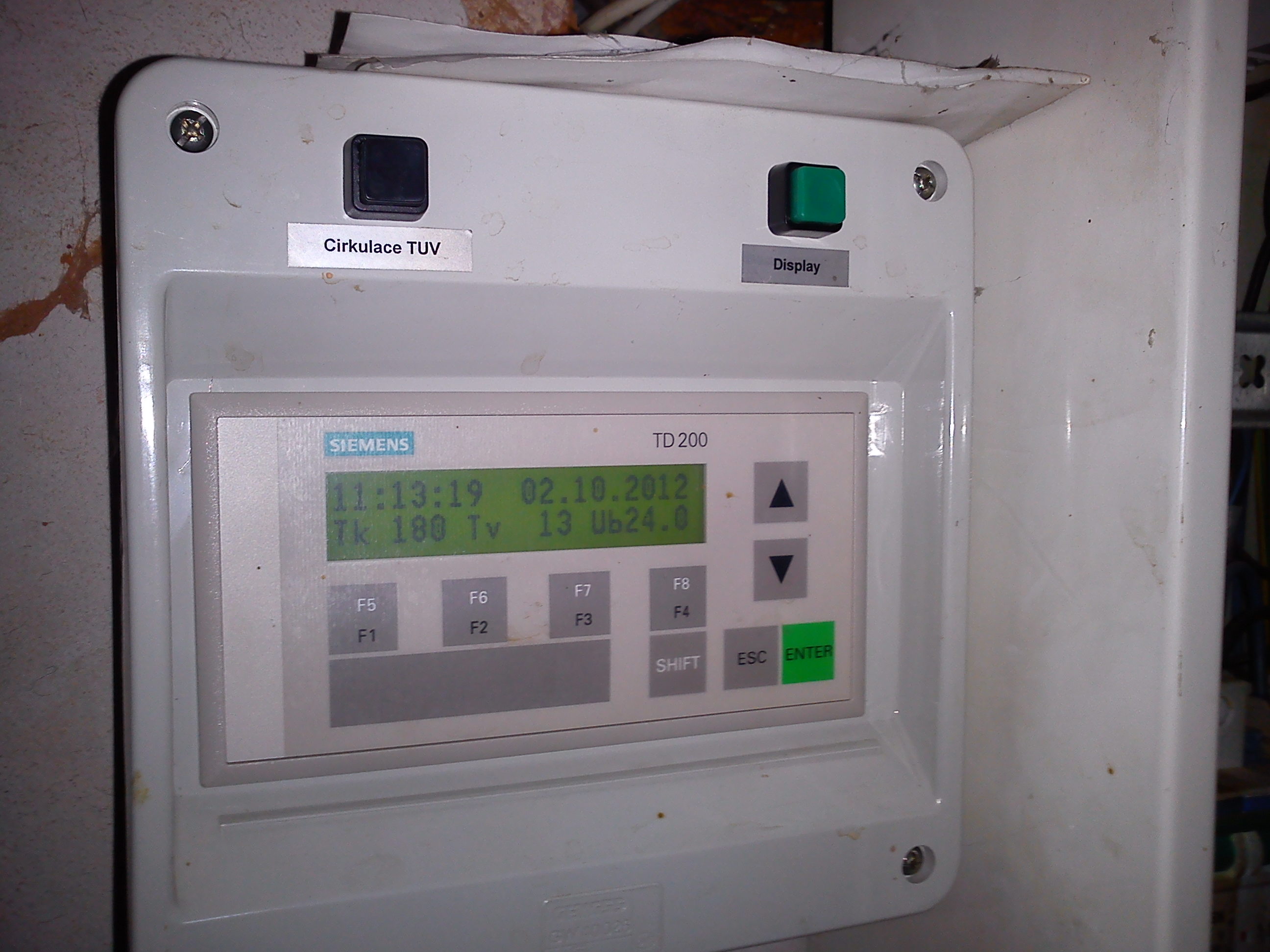

mňa by zaujímalo načo sú tam tie siemens moduly na din lište predpokladám na meranie veličín a potom na prepínanie napr generátor a menič?
Prípadne ak tam ktosi pôjdete vytiahli by ste program z toho siemensu na lište?ďakujem

Na Siemens mám vybavení. To PLC je řada 200. Primárně dělám s třístovkama, ale až tak velký rozdíl by v tom být neměl. Kdyby jste s tím někdy potřebovali pomoct, tak stačí říct. Vytáhnout program z toho jde, ale bez komentářů, takže kdyby měla od té firmy program někde zazálohovaný, bylo by to nejlepší. S komentáři se v tom pak lépe orientuje.
