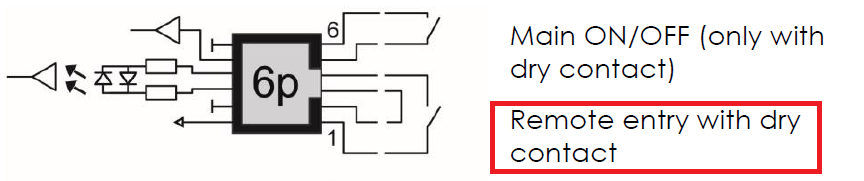

Sel bych pouzitim remote vstupu.
tzn zapojit 6pin konektor a rele dat na ten remote entry nastavit pak potom takto:
1545 Closed
1538 Yes
dala by se pridat I kombinace s prifazovanim pri vetsi zatezi ...
1545 Closed
1538 Yes

jestli jsem to dobře pochopil tak u xtm je to konektor rj 11 označený číslem 15 a přes suchý kontakt (tak mi to překladá gogle).Do tohoto kontaktu musím poslat nějaké napětí nebo stačí prostě jenom propojit přes bmv ten kontakt bez napětí (na sucho)? Tedy s bmv spojit kontakt 1+4 a 2+3 spojit klemou a 5+6 nechat být bez zapojení ?

Varianty jsou:
- mezi piny 3 a 4 pripojit napeti
NEBO
- 2 + 3 propojit
- 1 + 4 zapojit ten kontakt BMV
5+6 je pro externi zapinani celeho menice, tzn nechat byt.
NEBO
- 2 + 3 propojit

Re: Jak ovládat klon studera aby se přifázoval podle soc z B
Tak jsem to pochopil správně.Druhá varianta je pro mne lepší.Ještě k tomu nastavení .To opravdu stačí nastavit jen tyto dva parametry(1545 Closed,1538 Yes aby se měnič přifázoval a přisosával při sepnutí tohoto kontaktu ? Zatím děkuji .

Ano, jen to chce overit ten 1545, jde o to jak spina to BMV, tzn jestli tam bude Closed nebo Open.
ve vychozim rezimu je totiz ten XTM hybrid, tzn prisosava. ... a tim 1538 se da rict ze se ma odfazovat podle toho remote signalu.

Tak to by bylo fajn.V bmv jde nastavit to relé oběma způsoby.Já bych ho nastavil tak že by seplo při poklesu pod 60 procent soc tím by se spojil 1+4 v xtm a při 90 procentech by se rozeplo . nastavení xtm by bylo 1545 Closed,1538 Yes.Pak by to mělo fungovat ?

musis myslet na to ze to 1538 rika Prohibit transfer rele.
Tzn kdyz das 1545 closed, tak se pri propojeni toho 1+4 ODFAZUJE
Je dobre si vybrat stav ktery povazujes za bezpecnejsi jako OPEN. tzn asi bych sel do toho kdy je to prifazovane pri rozpojenem 1+4 a spinanim BMV nad nejake SOC bych to odfazovaval.
Ale nevim jake bude presne zapojeni na AC strane, tak to musis rozmyslet sam
