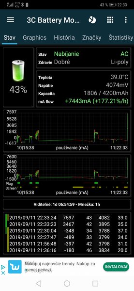

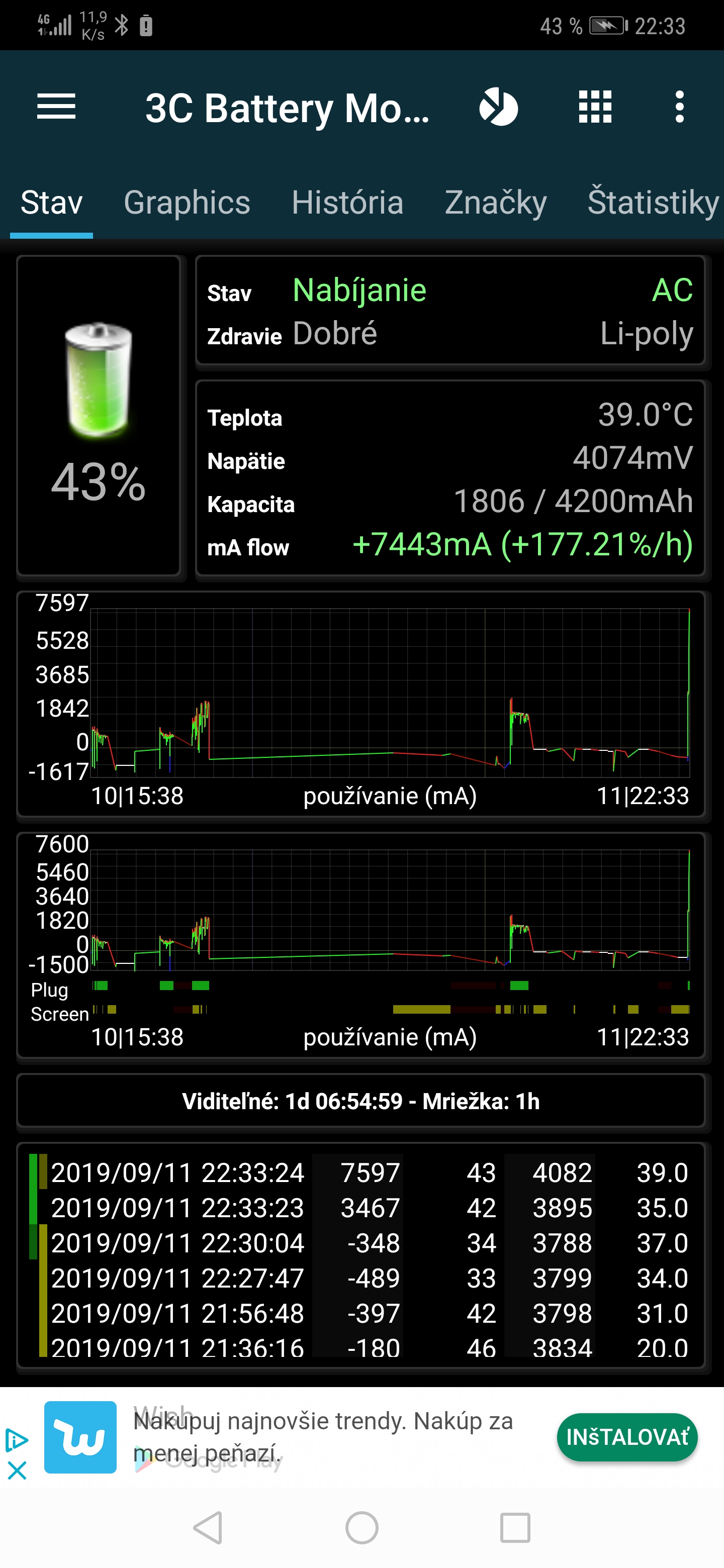

Tak to už je slušný prúd
a USB c sa vôbec nehreje

to je peknej hukot. Toto prave resi moje klasicky problemy ala roznu si ledku, nekam si posvitim, do toho me nekdo zavola ja svitici telefon zaklapnu dam do kapsy a mam vybito na obed .... tak sup na super charger nachvilku.
