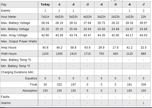

24V ostrovní systém v Jizerkách. Regulátor Morningstar Tristar MPPT, 4x panel Evergreen Solar ES-A-210, 4x baterie FG12-200DG, měnič Carspa CAR3KU-242, 24V/230V - 3000W, jištění od OEZ. Zatím v testovacím režimu pouze 2 panely a 2 baterie. Schéma v příloze.
fv.gif- (4.36 KiB) Staženo 18042 x

Souhlas já už mam za bateriemi také jen zátěž, ale určitě TriStar bude měřit hodnotu baterie jestli je nabitá či ne a vysledná hodnota bude vypadat přeci jinak když na baterce ještě vysí 2KW zátěže či ne.
Nebo jsou moje uvahy zcestne a rozdily jsou zanedbatelné.
Ano takto graf také vidím. Ještě se snažím sehnat jiný SW a HW ktarý by mě to měřil průběžně a ukládal do DB pro budoucí grafy.

To jak poklesne napětí při zátěži záleží na tvrdosti daného zdroje tj. jaký má vnitřní odpor. Není ale nic těžkého toto proměřit, zvlášť s Tristarem, který to měří online.
Napsat SW, který vyčítá všechny údaje z Tristaru je docela jednoduché, protože vše je dostupné přes MODBUS protokol a to je open-source. Viz např. knihovna https://github.com/stephane/libmodbus a popis proměnných je na strankách Morningstaru. Já ještě chci napsat lehký skript, který bude data vyčítat přes HTTP.
