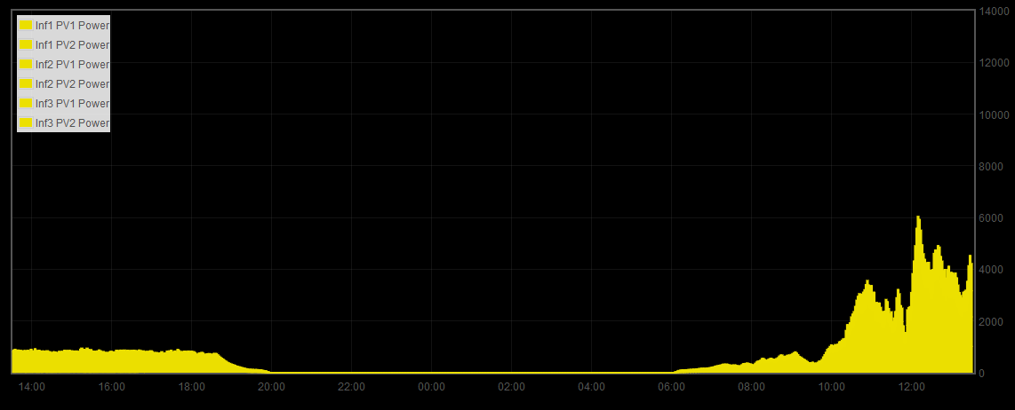

Re: Rekord!
Je zajímavé, že v měsíčním měřítku dosahují výkony téměř do 8 kW, zatím co v ročním přehledu dosahují s bídou na 2 kW.youda píše:Tak přátelé, dnes tu máme solární rekord!
Venku je hnusně, zataženo, trochu poprchává a z 20kWp panelů východ-západ leze úžasných 200W výkonu.
Tedy 1%.
Kdo by se na to chtěl podívat v realtime, tak může zde: https://emoncms.org/dashboard/view&id=54531

Dnes jak je hnusne, tak se ukazuje ze strecha na plocho dava 2x vetsi vykon jak skoro cistej jih.
Takze za me dobra volba na plocho. Ale jak rikal "Hurvayz" holt budu muset obcas jako kasparek a strojnik panelu obcas odmest v zime snih. Sak toz, ale u nas na Morave snih poradne nebyl ani nepamatuju

Vím co máš na mysli. Je to chybné zobrazení grafů, které způsobuje průměrovací algoritmus Emoncms. V detailu jsou vidět skutečné hodnoty. Jak provedeš zoom-out na týdenní a měsíční zobrazení, tak to začne ořezávat vrcholy. Nejvíc ořezané je to pak v ročním pohledu. Kromě toho, že to tam místo 8 kW ukazuje něco okolo 2 kW, tak to také zprůměruje takovým způsobem, že to vypadá že panely ty 2 kW vyrábí i o půlnoci.kybos píše:Je zajímavé, že v měsíčním měřítku dosahují výkony téměř do 8 kW, zatím co v ročním přehledu dosahují s bídou na 2 kW.

To je samozřejmé, polokoule nad vodorovnými panely září v celé ploše difuzním světlem z oblačnosti. Kdežto jižní orientace panelů má energeticky "viditelnou" pouze něco málo více než čtvrtkouli. Část čtvrtkoule která je zeleň případně zástavba holt nezáří na jižní orientaci tak aby to bylo energeticky využitelné. Takže o to méně jižní orientace ve dnech kdy není přímý osvit sluncem, nýbrž difuzní, vyrábí. Také se to pozná když zpoza mraků vysvitne čistou malou škvírou slunce.NOPARasito píše:Dnes jak je hnusne, tak se ukazuje ze strecha na plocho dava 2x vetsi vykon jak skoro cistej jih........

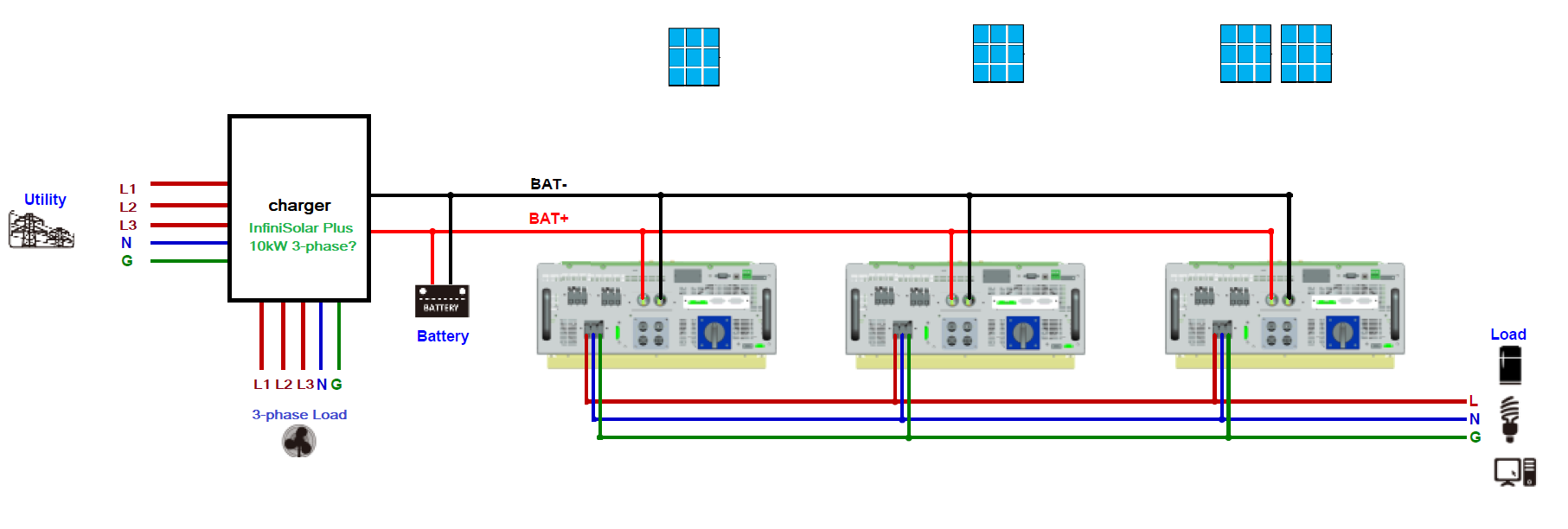

Přátelé,
tak jsem přemýšlel nad tím systémem přicucávání z DS pomocí výkonné 3f nabíječky. Podobně, jako to má a doporučuje třeba kolega docent Kybos.
Díky tomu bych mohl na FVE provozovat i podlahové topení. Všechno by jelo na panely a baterky, tak jako v létě a když by SoC kleslo pod stanovenou hodnotu, tak by se pomocí stykače připnula 3f nabíječka, která by baterky zase dokrmila.
Případně by ta nabíječka mohla být nastavená tak, že by spínala už v 50% SoC a přikrmovala by stejnou rychlostí, jakou se baterky zrovna vybíjejí. Díky tomu by nedocházelo ke zbytečnému cyklování článků.
Co si o tom myslíte?
Když jsem tak hledal, jaká 3f nabíječka by se mi na to hodila, tak mne napadlo, že bych za tímto účelem mohl pořídit další InfiniSolar, tentokrát 10KW 3f. Ten umí ze sítě nabíjet výkonem až 10kW, umím ho dynamicky ovládat přes RS232 a navíc má v sobě MPPT na 14kWp panelů. Panely už sice nemám kam dávat, ale čím více MPPT vstupů, tím víc Adidas
Říkám si ale, nebude to už trochu overkill?

Pokud neřešíš ztráty touhle konverzí proč ne. PIP taky tak využívám defakto ale při zimním zatmění ho budu vypínat.

podobne to mam, ale.disponuji jen 160W + 1200W nabijeckou. Pro me pouziti zatim dostacujici.
Ridim to podle.proudu baterie a napeti.
Pri vetsim proudu spinam.pro odlehceni bateriim (zapnul sem neco zraveho a kdyz nedava solar dopomuze DS cimz se snizi proud z baterie)
A pri poklesu pod 25,8V se nejdriv sepne malej a pri 25,6V velkej.

Ja bych ten nabijeci proud mohl ridit i dynamicky. Kdyz by SoC kleslo pod tech 50procent, tak bych proud z baterky kompenzoval nabijeckou na nulu, nebo na mirne nabijeni. Akorat nevim, jestli by ty neustale zmeny hodnoty nabijeciho proudu neopotrebovavaly eeprom.

Inu počítej 100 000 zápisů a pak si stanov jak dlouho Ti má IS vydržet..... řeknu Ti moc hbitá regulační smyčka to nebude ....

Preco chces nabijat z DS baterky, aby mali nulovy odber? Stale to ide z bateriek do menica. Takze len robis ~230 na 48DC, aby si to zase prehnal menicom na ~230. Ako zabava dobre, a v zime s tym trochu prikuris, ale ako koncept trochu mimo, nie?youda píše:Ja bych ten nabijeci proud mohl ridit i dynamicky. Kdyz by SoC kleslo pod tech 50procent, tak bych proud z baterky kompenzoval nabijeckou na nulu, nebo na mirne nabijeni. Akorat nevim, jestli by ty neustale zmeny hodnoty nabijeciho proudu neopotrebovavaly eeprom.
Nebude jednoduchsie niektore spotreby prepnut na DS v pripade ze sa ti nepaci SoC bateriek?

Bude nabíjet v době levného tarifu a z baterek spotřebovávat v době drahéhosvango píše:Preco chces nabijat z DS baterky, aby mali nulovy odber? Stale to ide z bateriek do menica. Takze len robis ~230 na 48DC, aby si to zase prehnal menicom na ~230. Ako zabava dobre, a v zime s tym trochu prikuris, ale ako koncept trochu mimo, nie?youda píše:Ja bych ten nabijeci proud mohl ridit i dynamicky. Kdyz by SoC kleslo pod tech 50procent, tak bych proud z baterky kompenzoval nabijeckou na nulu, nebo na mirne nabijeni. Akorat nevim, jestli by ty neustale zmeny hodnoty nabijeciho proudu neopotrebovavaly eeprom.

Youda topí elektrickou podlahovkou. Rozdíl VT a NT bude mít v řádu desetníků na kWh. Na tom se mu baterky nezaplatí.
