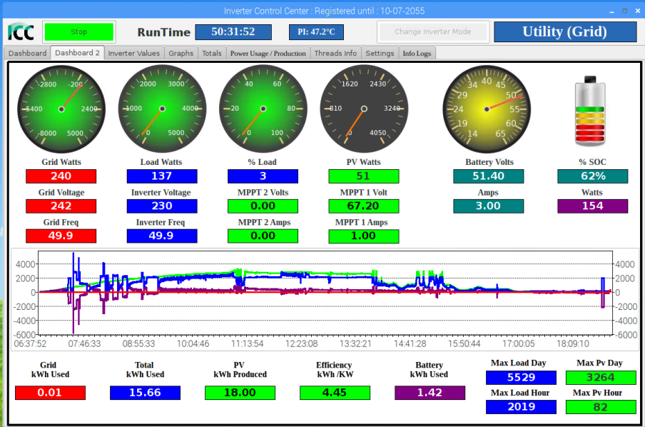

zdravim, mam otazku na majitelov PIP5048MK
v rezime SBU funguje vsetko ako ma, ale skusal som co bude v zime, ked dam rezim SUB
moje zistenia:
ECO mod sluzi len na znizenie spotreby zo siete (grid) o vlastnu spotrebu menica, vtedy sa menic krmi z panelov alebo z baterky( zapnutie eco modu sposobi cvaknutie rele a prepnutie do bypassu, co na vstupe to na vystupe)
ONLINE mode sluzi na prisosavanie, ak je dostatocna vyroba z panelov, tak najprv nabija baterky, to co mu zostane posle do zataze a tym snizi prikon zo siete.ak su baterky plne, resp. je nabijaci prud obmedzeny tak to ide, ALE monitoring ICC mi ukazuje ze tlaci do siete nejaky maly vykon, cca -20 az -50W. merak mi ukazoval okolo 1,4A
viete to niekto overit ci su tam pretoky?
moje zistenia:

měnič mám taky, přetoky nemá z principu mít nemůže. 1,4A při 50V je vlastní spotřeba. někde v mém vlákně jsem to řešil
icc mám taky ted jedu v režimu sbu... sub dám na zimu co panely nedaji dost stavy na krmení výkonových spotřebičů abych podržel nabitou baterku přes zimu

tych 1,4 A som meral na AC vstupe,zial neviem zistit ci taha alebo tlaci. ICC ukazoval zaporne cisla, tak mi je to divne. mozes to prepnut na sub a vyskusat to?

USB SBU Rele cvakne ( spojí se N a N´ N výstup a N sítě) teda doufám.... youda by věděl...
Když přehodim USB na SBU nepřehodí se sám ( relé neodepne, musim odpojit síťové napájení)
pak to proběhne.
No tak snad sem ti pomohl...
Ale protože elektrarna je zapojena vidíš odběr a protože chčije je malý výkon...
Zdraví Víťa
pak to proběhne.
Zdraví Víťa

este dodam ze vyroba bola cca 730w, spotreba asi 315w a grid tych -50w
Vitek
- Příspěvky: 2004
- Reputace: 310
Re: Axpert
to nevím ale na vstupu to má usměrnovač tzn do sítě to dodávat neumí, měnič má dvojitou konverzi.... Mrkni např na napětí jaké jsi měl na výstupu.... já teda režim bypass neposílal....
