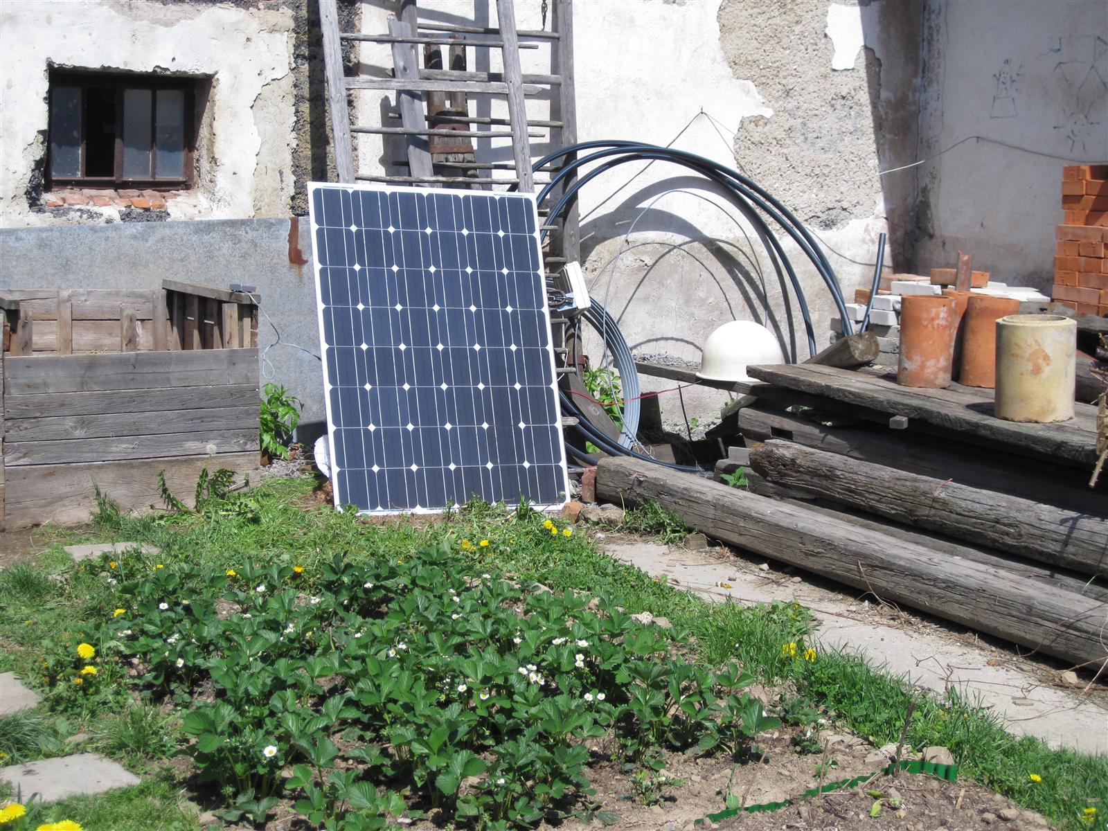

Panel mám opřený na zahradě o plot, svítit by na něj mělo teď v létě cca od 8 ráno do 17 večer, sklon mezi zemí a panelem je cca 60°.

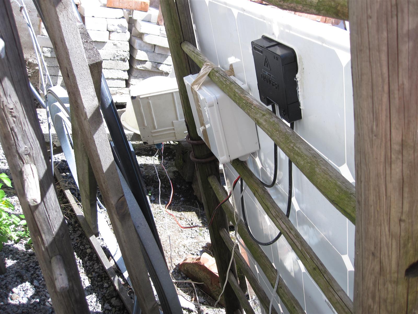

Tady jsou fotky: V gewisce je schovaný CX40, nechtěl jsem dělat dlouhé dráty od panelu
A hlavně jsem neměl velký průřez.

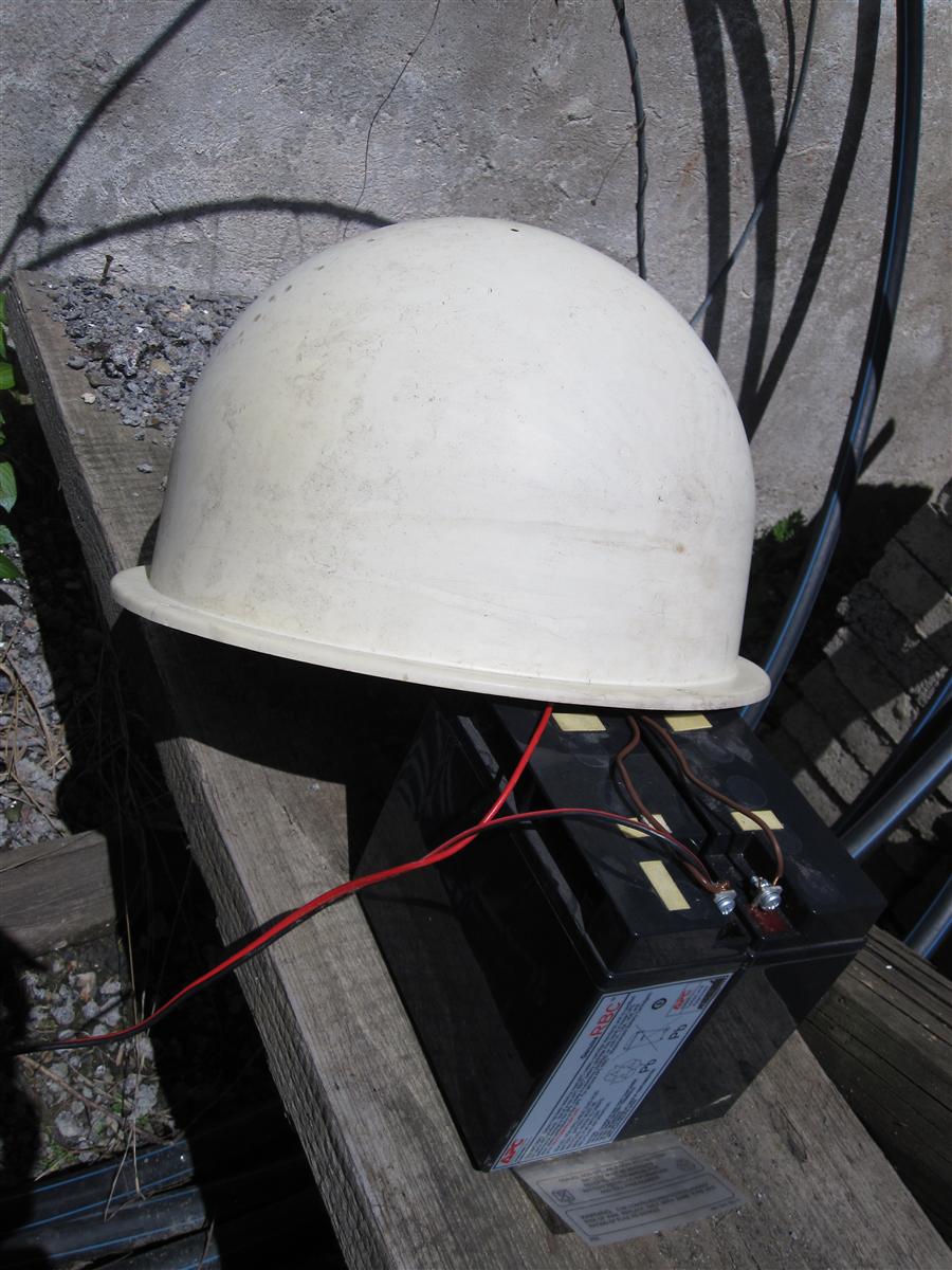

Tohle je takový dočasný figl - je to radom od antény a pod něj jsem schoval baterii.
A mám dotaz - CX40 na displeji píše u baterie 100%, napětí baterie je 13,2V a prej do toho peru 7,5A. Je to všechno ok?
Mám jen podezření, že tu baterku nabíjím moc rychle.

Sklon máš nastavený "zimný"....ale záleží to od toho,ako stíhaš míňať energiu.

tým batériam to teplo pod tým "hrncom" určite neprospieva...
