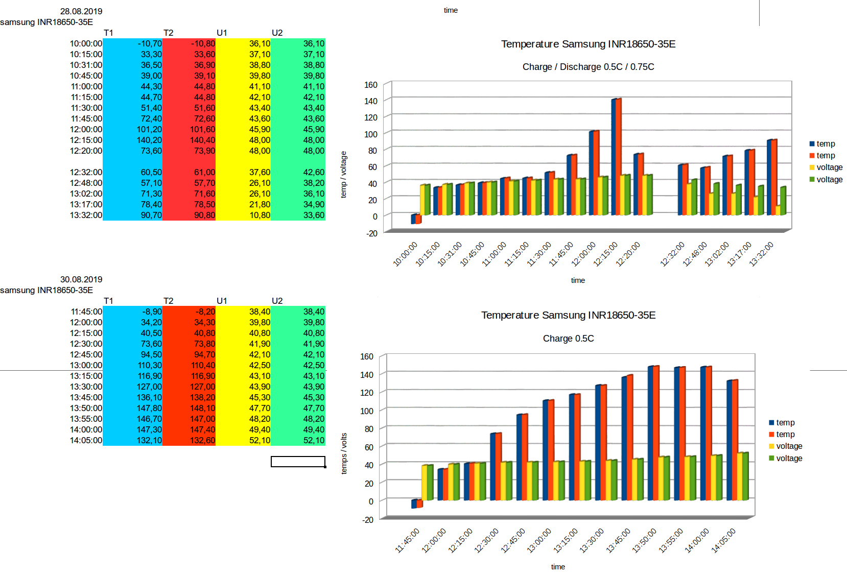

Teraz som dokončil ďalší nabíjací test, ktorý končil na 5.21 V.
Potom už klesal prúd a to sposobilo aj pokles teploty.
Takže ani články zmrazené na -24 *C a nabíjané na 5.21 V neprekročili 150 *C
a nedošlo ani k úniku plynov, článok váži toľko, koľko vážil.
Keď prejde búrka, dám nabité články na dvojplatničku
a budem sa snažiť zaznamenať teplotu, pri ktorej začne článok plynovať a príp. horieť.

Ani 12V zdrojem jsem ho nepřemluvil, mohutně se zahřál asi na 140st.C a potom se přerušil.

Mám cez 1200 článkov a ten jeden je chybný, ktorý som ani do packu nedal,
takže u mńa to je 1:1200, že tam bude zlý článok, ktorý by mohol potenciálne
sposobiť problém.
Lenže u 24 V FVE, mám max. 28.4 V na regloch, takže
to by sa mi museli články rozísť o 0.1 V, aby som tam na jednej
tehličke dostal 4.7 V a to je málo pravdepodobné, ak vidím
na budíkoch, že články majú +- 0.005 V, ku koncu možno +- 0.025 V diff.
Ďalej test bol robený tak, že v priesvitnej plastovej krabičke boli
4 články, z nich 2 sa nabíjali a ani tak sa nedostala teplota nad 150 *C.
Keby boli v battery packu, tak susedné články budú odoberať teplo
a teplo bude unikať aj 20 *C vzduchom, ktorý na pack tlačí ventilátor klímy,
takže v packu by tá teplota chybného článku bola nižššia.
No ale to by som si na obr. z termokamery určite všimol, resp. arduino
by začalo pískať, ak by vrástla teplota článkov vypočítaná z termokamery
o 5 - 10 *C, nie to ešte pri rozdieli 140 - 20 stupňov.
Ergo, ani články výrazne prebité nad 110 % SOC 4.7 V a 148 *C nemajú tendenciu sa vznietiť
ani upustiť plyny, ergo pri 0 až 25 % SOC je to takmer nemožné, aby sa článok vznietil.
Vidíme, že pri prúdoch 0.5C, ergo 1.75 A na článok, kde nás neochráni poistka,
sa chybný článok nevznieti, tým je menšia je pravdepodobnosť, že sa vznieti
dobrý článok, lebo do packu pochybné články, ktoré sa hrejú resp. majú neštandardné
napatie alebo kapacitu, nedávame.
sposobiť problém.

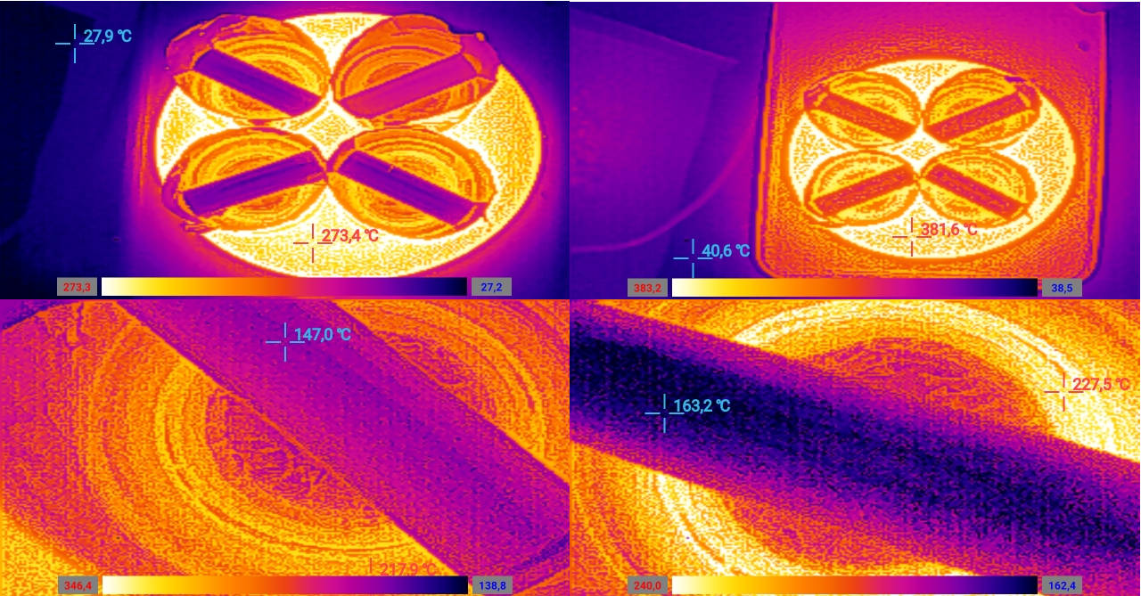

Už sú na dvojplatničke, takže minimálne jeden z nich určite začne robiť puf-puf.
Len čakám na tmu, aby som mohol presnejšie merať teplotu pomocou kamery.
Pol hodinu sa nič nedialo, potom pri 164 *C sa ozval výstrel jedného z článkov,
ale článok ostal na pohľad celý, len sa z neho začalo jemne dymiť.
A keďže mi bolo už v obleku a okuliaroch horúco, aj kamera s mobilom
začali štrajkovať, tak som pokus prerušil a nechal všetko vychladnúť.

rottenkiwi píše:Už sú na dvojplatničke, takže minimálne jeden z nich určite začne robiť puf-puf.
Je možnost vidět už vybuchlý článek? takže teplota 150-165´ je hraniční?
- Příspěvky: 5451
- Reputace: 287
Vybúchnutý je ten vľavo.
Napatie zľava doprava:
2.25 2.32 3.43 3.49 V.
Články boli pečené nad 163 *C.
Teplota 164 *C je hraničná pre článok nad 100 % SOC.
Články pod 50 % SOC potrebujú ešte vyššiu teplotu na únik plynov a horenie.
Sú tam doležiteé deje:
1, anode lithium plating nad 112 % SOC,
2, cathode de-lithiation nad 127 % SOC,
ak sú splnené tieto podmienky / záleží na výrobcovi a množstve Li /,
tak článok začne horieť už pri 65 *C.
Naposledy upravil(a) rottenkiwi dne sob srp 31, 2019 1:19 pm, celkem upraveno 1 x.

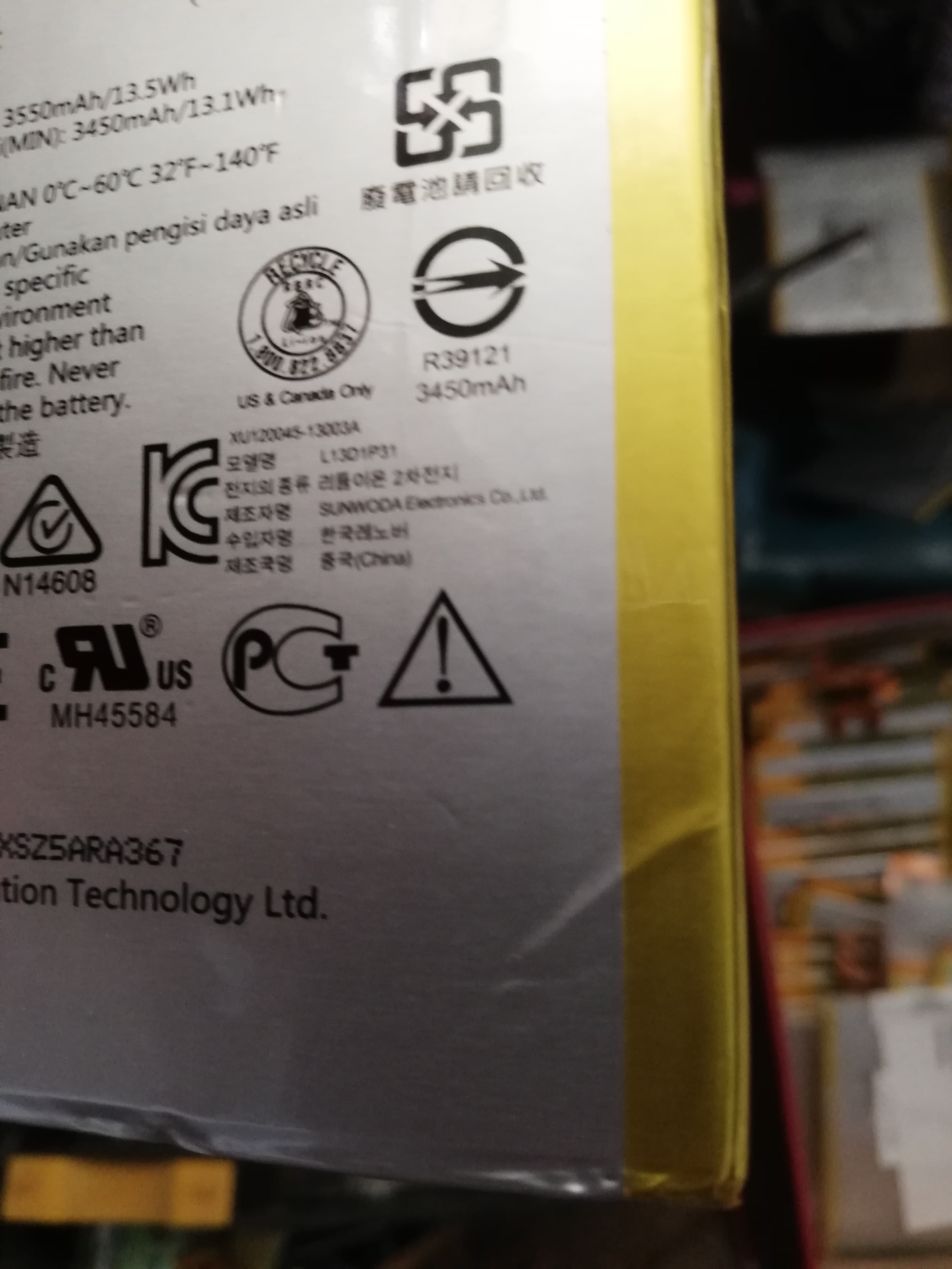

Zdravím všechny.
Mám na vás dotaz. Dal jsem se do přebrání poslední krabice článků konkrétně pytlíků od oty. Nejdřív jsem si při stavbě vybíral ty vzhledově nejlepší a ostatní dával bokem. Nakonec tu mám krabici článků které mají různé neduhy. Tak jsem se chtěl zeptaz na názor ohledně bezpečného použití. Co je v pohodě a co už raději ne.
Snad nebude vadit že jsem to dal sem.
Díky.Fox
Díky.Fox

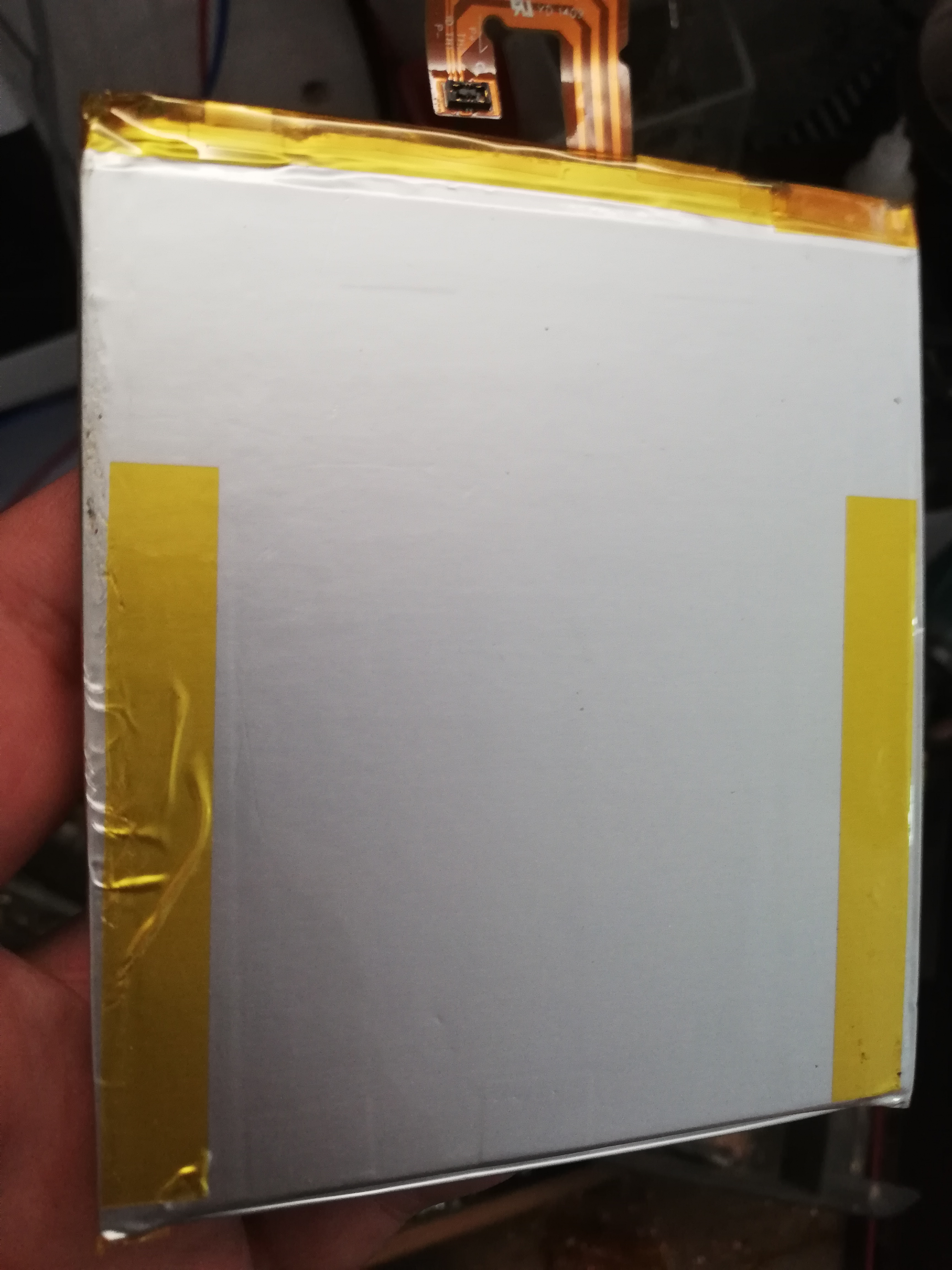

- Reputace: 514
Članky jsou vadné, jakmile jsou ťuklé, zlomené, okamžitě zahodit. Napiš kolik jich potrebuješ, pošlu náhradní obratem.
Foxxx
- Příspěvky: 200
- Reputace: 12
Ahoj. Co jde považovat uplně za vadné a co ne? Články které měly drobnou vlnku pouze na jedné straně v rohu která vznikla asi drobným ohybem ne zlomenim jsem normlálně použil a beterie už rok. Ok
