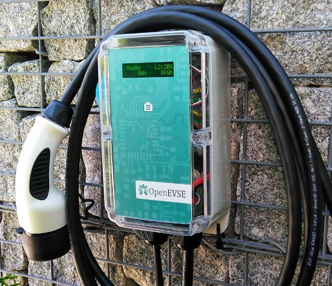

Ahoj Tomasi,tomas píše:Ahoj youda, prosím tě, je ta nabíječka OpenEVSE vhodná pro veřejnou instalaci? Komunikuje přes wifi a výkon se dá ovládat nějaký regulátorem v každé fázi zvlášť nebo společně? Zvažuji také její instalaci u jednoho zákazníka, ale tvrdí mi že pokud je to veřejná a platí se dle potřeby energie tak je nutné mít licenci na prodej elektřiny, když se platí paušálem tak licence není potřeba.
je to AC Wallbox, nikoliv skutečná DC nabíječka. Nabíjí tedy jen pomalu a to 1f nebo 3f.
Nabíjecí AC proud lze zvolit 6A - 80A, nicméně v reálu to většina lidí bude mít omezeno na 3x32A a to ze dvou důvodů:
- 1) Málokdo má v baráku silnější hlavní jistič. Větší proud by tedy dával smysl jen při napájení z vlastní silné FVE.
2) Většina elektromobilů má palubní nabíječky s výkonem okolo 7-11kW. Ikdyž bys povolil 3x80A, tak nabití 100kWh baterie elektromobilu ze 30% do 80% by stejně trvalo cca 6h.

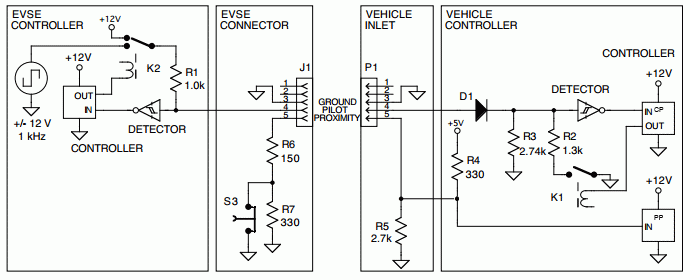

Řízení nabíjecího výkonu ve skutečnosti neprovádí žádný výkonový prvek ve wallboxu. Wallbox pouze generuje pilotní PWM signál a podle jeho střídy si palubní nabíječka elektromobilu řídí svůj nabíjecí výkon. Řízení výkonu tedy probíhá na všech fázích současně a podle toho jakou má elektromobil palubní nabíječku si tahá buď jednu, dvě nebo tři fáze. Samozřejmě, pokud máš 1f wallbox, tak i 3f palubní nabíječka si tahá jen tu jednu fázi.
Detailně je to řízení výkonu popsáno je to ve standardu EVSE J1772:
https://en.wikipedia.org/wiki/SAE_J1772#Signaling Pokračování příště...

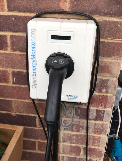

Wallbox co mám já se dá koupit buď jako OpenEVSE, nebo ta samá střeva v trošku odlišné krabici jako EmonEVSE. Více viz Google. Obě verze mohou být jak 1f tak 3f. V EU asi dává smysl vzít spíše EmonEVSE, neboť ten chodí z UK, nemusí tedy přes celnici. Já vzal OpenEVSE, ten jde z USA.
Provedení OpenEVSE, tethered: Provedení EmonEVSE, non-tethered: Co se týče veřejného provozu:
1)

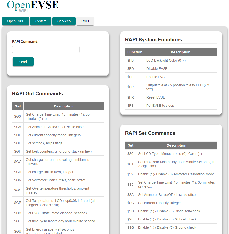

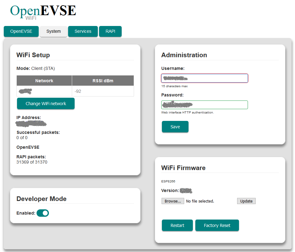

Omezit maximální proud lze. Buď staticky, nebo dynamicky. V případě dynamického omezení si OpenEVSE wallbox sám tahá údaje o přebytcích z EmonCMS, MQTT nebo OhmConnect. Údaje o přebytcích mohou pocházet z FVE, ale stejně tak se dá například do EmonCMS cpát zbytková kapacita hlavního jističe a wallbox si pak vždy vezme jen takový výkon, aby nabíjel co nejrychleji, ale zároveň nepřetížil přípojku k ČEZu (kterou bude snímat třeba EmonPI pomocí CT).
Další možností dynamického řízení výkonu je API, které funguje i přes wifi:https://libraries.io/github/OpenEVSE/ESP8266_WiFi_v2.x
2)
Nevýhoda pro veřejný provoz je, že přímo na wallboxu je jedno ovládací tlačítko, kterým se lze dostat do menu a změnit parametry, včetně nabíjecího proudu. Pro funkci wallboxu není tlačítko potřeba, tak by šlo jej buď odpojit, nebo k němu předřadit vypínač na klíček.
3)
Krabice OpenEVSE je vlhkotěsná, po obvodu je silikonové těsnění, takže na ni může klidně i pršet. Stále je to ale plast, byť docela silný. Pro veřejné použití by se asi více hodil nerez.
4)
Pro veřejné použití na exponovaném místě bude určitě lepší verze se zásuvkou Mennekes Type 2 (non-tethered), než s kabelem (tethered). To proto, že kabel láká ke hrátkám a dá se uřezat. Zásuvka tolik nebije do očí.
5)

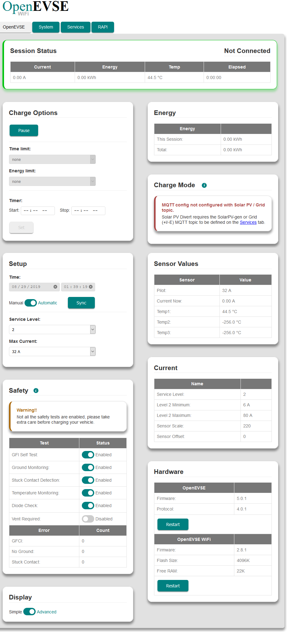

Wallbox se umí připojit k Wifi a to včetně zaheslované. Pak poskytuje nejen API, ale také webové rozhraní ke konfiguraci, viz screenshoty níže. I zde je přístup na heslo.
Veřejné použití si tedy představit dokážu, včetně možnosti řízení výkonu dle přebytků FVE nebo dle zbytkového příkonu hlavního jističe. Na exponované místo by však možná přecejen bylo vhodnější použít jiný Wallbox, vyloženě v nerezovém antivandal provedení.
Kód: Vybrat vše
RAPI over HTTP
RAPI (rapid API) commands can also be issued directly via a single HTTP request.
Assuming 192.168.0.108 is the local IP address of the OpenEVSE ESP.
Eg.the RAPI command to set charging rate to 13A:
http://192.168.0.108/r?rapi=%24SC+13
To sleep (pause a charge) issue RAPI command $FS
http://192.168.0.108/r?rapi=%24FS
To enable (start / resume a charge) issue RAPI command $FE
http://192.168.0.108/r?rapi=%24FE2)

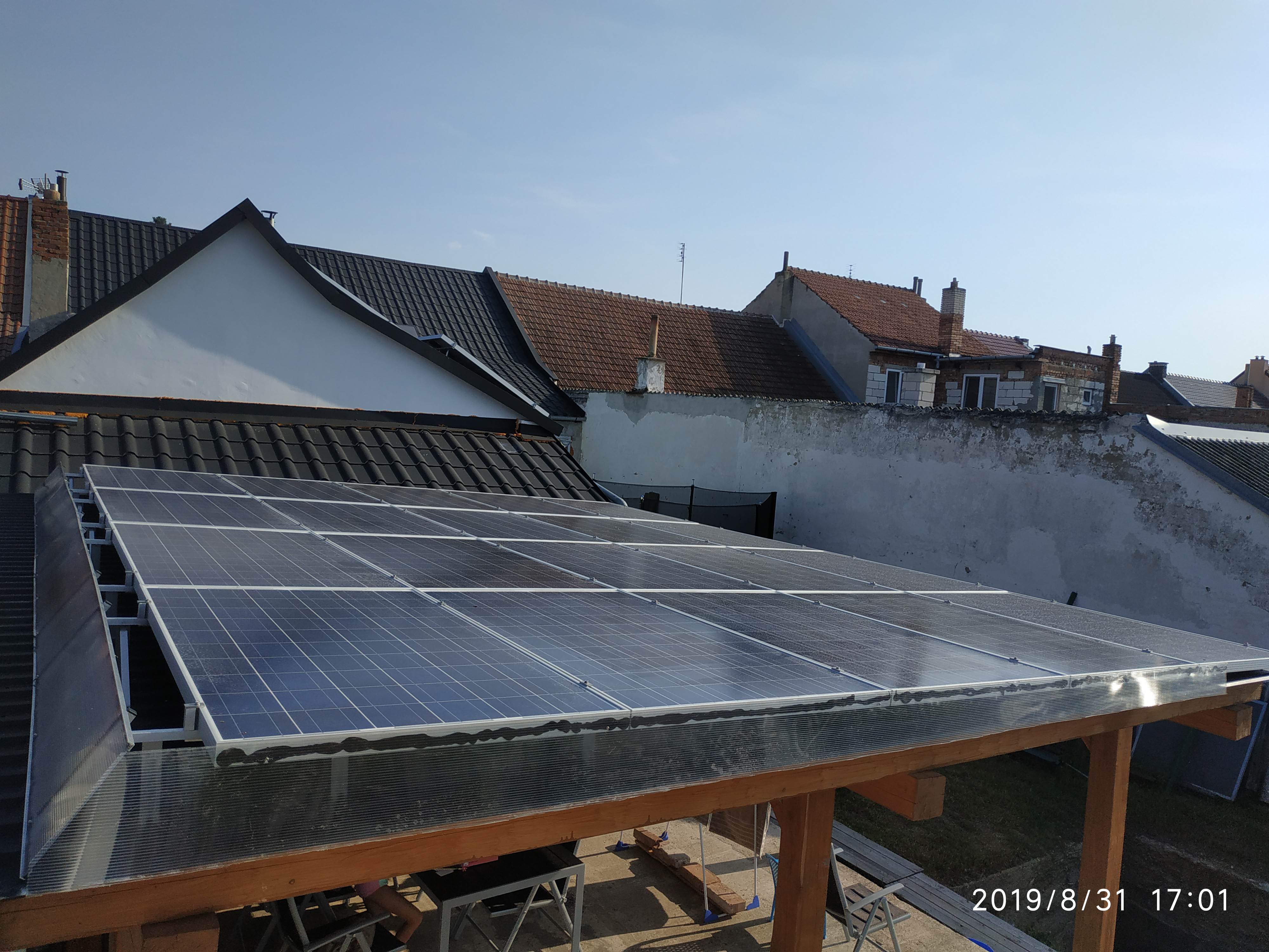

Youda nandal neco jako strechu nad pergolu.
Tak tady bych teda mel jiz i zavetrovanou podobiznu.
Je to plne podbity, s trapezovym plechem, 3mm nerez L-ka, na tom jsou vingle hlinik 20x20x2 a na tom panely. Vymena panelu za jiny typ mozna, je to udelano na standart 165x99cm, ale i 200x100 by to bez prestavby pobralo.
Zavetrovani jsem udelal L-kama s 4mm polykarbonatem
. Jsem se ti sem vetrel, tak omluva Youdo.

Youdo ahoj. Mas změřeno kolik tratíš výkonu, když jsou panely na ležáka? Kolem 30%? Taky o nečem takovém uvažuji. Dík

To jsem nebyl já - NoParasito si dělá srandu, ta pergola je u něj na dvorkuhurvayz píše:Youdo ahoj. Mas změřeno kolik tratíš výkonu, když jsou panely na ležáka? Kolem 30%? Taky o nečem takovém uvažuji. Dík

Nebyla to sranda, hodil jsem vzorek, jak by Youda mohl pergolu stlouct. Ale tusim by pouzil profesionalnejsi materialyyouda píše:To jsem nebyl já - NoParasito si dělá srandu, ta pergola je u něj na dvorkuhurvayz píše:Youdo ahoj. Mas změřeno kolik tratíš výkonu, když jsou panely na ležáka? Kolem 30%? Taky o nečem takovém uvažuji. Dík

V létě když slunce cestuje vysoko , tak je to lepší než na jižní sedlový střeše ( co sráží dolu výkon je jen teplota ). Ale problém je v zimě - ten sníh nejezdí ( výroba čistá 0 ) - musí roztát a to trvá i z mých 8st šikmosti ! Je to přesně o tom : když výkon nejvíc potřebuješ - tak není ( jako při často zamračené obloze v zimě ).hurvayz píše:Youdo ahoj. Mas změřeno kolik tratíš výkonu, když jsou panely na ležáka? Kolem 30%? Taky o nečem takovém uvažuji. Dík
Procentuelně Ti ale neřeknu snížení výkonu - nemám jak srovnávat.

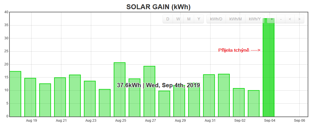

Vážení kolegové,
pokud se vám někdy stane, že spotřeba elektrické energie ve vaší domácnosti vyskočí nepříjemně nahoru, pak doporučuji zkontrolovat pokoj pro hosty.
Přehled AC spotřeby za poslední dny:
