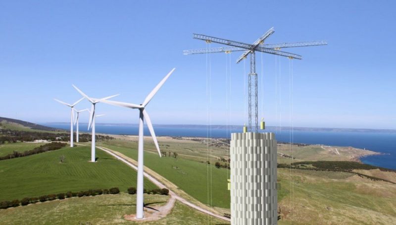

Něco podbného jsem viděl s vozíky, které vozili betonové kvádry po kopci.
Každopádně estetika by se dala vyřešit matematikou. Nějaká chytrá hlava by jistě spočítala nějaký algoritmus, že by jeřáby z betonových kvádrů skládali pokaždé jiný obrazec.
Samozřejmě by kvádry museli být nabarvené :)
redcrown
Příspěvky: 1138
Reputace: 75
Bydliště: Severní Čechy
Re: FVE v televizi, rádiu, novinách
Nový příspěvek od redcrown »
Potenciální energie je u betonu jen 2x větší než u vody. Z toho mi vyplývá slepá ulička.
rva
Příspěvky: 4652
Reputace: 879
Výkon panelů [Wp]: 46000
Kapacita baterie [kWh]: 40
Nový příspěvek od rva »
Pokud jsem neudělal řádovou chybu, tak pro věž 150 m složenou z betonových kostek o straně 1 m vychází pro kapacitu 20 MWh skoro 40 000 kvádrů, které by pro rozloženou věž byly umístěny okolo jeřábu do čtverce o straně 200 m.
dracekvo
Příspěvky: 1937
Registrován: čtv zář 13, 2012 4:35 pm
Reputace: 155
Nový příspěvek od dracekvo »
Problém bude, že energie bude klesat tím jak se budou kvádry odebírat. Protože budou prostě níž, kdežto pod jeřábem se bude zem zvedat z nahromaděných kvádrů.
Varianta vození betonu z kopce dolů mi přišla lepší. Každý kvádr měl energii stejnou a teoreticky teda bylo potřeba méně betonu.
Šlo by to třeba vytvořit ze starého dolu. Betonové bloky by se vozili dovnitř a ven. Bylo by to pod zemí a nestrašilo by to v krajině.
redcrown
Příspěvky: 1138
Reputace: 75
To už mi přijde vlak se štěrkem a trať dlouhá několik km lepší a hlavně jednodušší.
