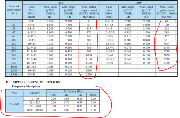

Zdravím.Já po všech problémech vytěžování na straně 220V přešel na spirálu 24V 3*800w(zatím používá 2 spirály).Je sice dražší,ale nejsou žádné problémy s měničema.Zatím je to ve zkušebním provozu od května.Problém je s pískání pwm frekvence v kondenzátorech pověšených na 24v.Mám kondenzátor (10000 mikro ) přímo u PWM a při přetoku větších proudů (60A) do spiráli se kondenzátor docela hřeje.PWM chodí 5-100 procent v rámci 1 V.Řízení pomocí arduina.Jestli se zadaří zveřejnim.

Ty kondenzátory jsou za nebo před tím PWM?
asi budou hodně impulsně namáhané, tzn nebudou mít dlouhý život. tzn jsou potřeba s nízkým ESR
Jakou frekvenci toho PWM máte?

Mnoho malých kondenzátorů se stejnou výslednou kapacitou. Neznáme frekvenci ani další parametry, lépe asi neporadí nikdo... Doporučuju se dívat po 105°C, to jen na začátek, low ESR, ... Takhle to vylepšit.

Nejdřív jsem použil 3.3g na 50V 105 stupňů.Ten se svléknul jak had,a svou teplotou zničil stepdown měnič.Teď tam mám nějakej průmyslovej ten je tam těch půl roku a teplota tak kolem 45.Zapojenej je na vstupu.Pwm je použitá z arduina a nacpaná do attiny 85 (co jsem se dočetl tak 500 hz).Bez kondenzátoru byla slyšet pwm v měniči,kterej je 15 metrů od zásobníku vody na půdě.Někdy zkusím to hejno kondenzátorů.Osciloskopem jsem to ještě nezkoumal.Díky.

A co zvednout tu frekvenci PWM a zrušit ty kondíky. ideálně mimo slyšitelnou oblast.

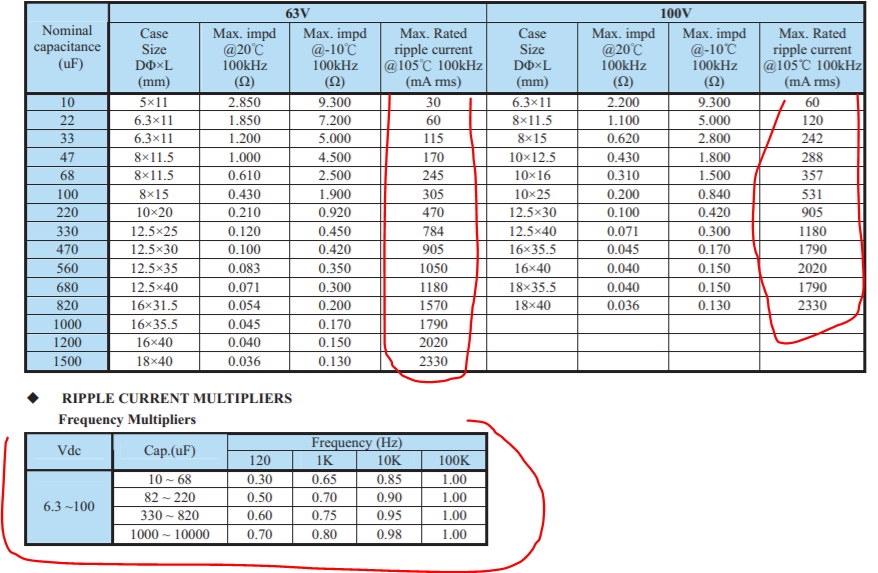

Chlapi preboha citajte datasheety. Ziadny elektrolyt neznesie popisane prudy. Cim je na vyssie napatie tym je to horsie.
Preto sa pouzivaju baterie paralelne zapojenych kondenzatorov.
priklad datasheetu
priklad datasheetu

kondenzátor by tam měl být vždycky, aspoň jako odrušení. Ale s kmitočtem bych šel aspoň na 10kHz (jde to i s arduinem, najdi si "fast PWM mode" a přidal tlumivku a diodu, a bude z toho krásnej step down regulátor bez zpětné vazby a proudovejch špiček do kondenzátoru, nedejbože kdyby se to udělalo dvoufázový (myslí dvoufázový step down)...
