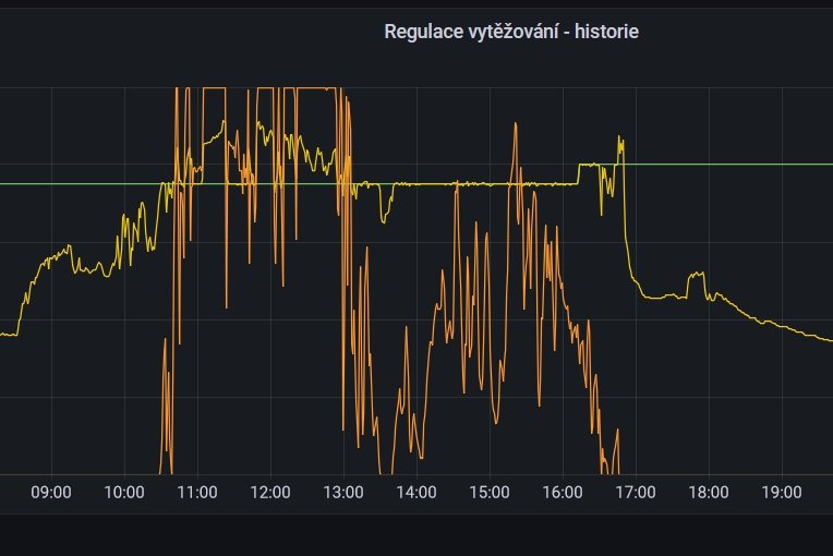

Re: Jakej používáte vytěžovač
Přesně tak, řešení je mnoho. Hodně je popsáno i tady na foru. Já používám pro plynulou regulaci vytěžování "vytěžovák" postavený na PLC Logo a plynule oteviratelném SSR relé. Zatím mi to funguje cca 10 měsíců a max. spokojenost. Funguje to dle napětí na baterkách, ale samozřejmě není problém zapojit další závislosti (SOC, proud ...). Ale protože používám zatím ještě NiCd baterky, tak regulace dle napětí je ideální. Uvidím po přechodu na Lithium.kiksa píše: pát dub 05, 2024 1:22 pmŘešení je spoustu. Já osobně hlídám DC proud do baterie proudovou sondou z aliexpressu s výstupem 0-10 V s výstupem do domácí automatizace (homey). Používám to ale trochu jinak - hlídám i AC proud z měniče a v případě hrozícího přetížení vypínám ovládací napětí pro vytěžovače, případně jiné nepodstatné zátěže a tím zabráním přetížení měniče. Celkem spolehlivě tak jedeme celou domácnost na 5 kW měnič.
A v plánu mám postavit něco podobného na PLC S7-200, které se prodávají použité za pár korun. Jen bych chtěl, aby to mělo více výstupních kanálů na více zátěží (FVE roste a jeden bojler už to nedokáže uživit)
BTW: Díky za ten tip na proudovou sondu s výstupem 0-10V. Určitě se bude hodit.
Zde je průběh včerejšího vytěžování (žlutá=napětí na baterce, oranžová=% otevření SSR relé, zelená=nastavitelná napěťová hranice pro vytěžování):
Je tam vidět, že od cca 10:30 do 13 hod již volný výkon FVE překračuje příkon zátěže. Ideální stav je od cca 14 do 17 hod, kdy je plné využití výkonu FVE.
Odkaz: viewtopic.php?p=203886#p203886
