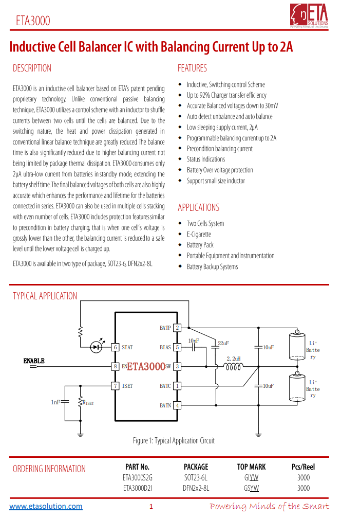

jeden kousek jsem si objednal, pokud to bude fungovat, tak je to nejjednodušší řešení přelévacího balanceru, co jsem viděl. Je to sice tak trochu lámání přes koleno, že se energie musí přenést přes několik článků až do potřebnýho, ale problém mýho elektrokola by to mohlo vyřešit.

Spíš mi vadí, že takovej ETA3000 si nemůžu jenom tak někde koupit. Možná proto, že neumím čínsky.
taobao.com
