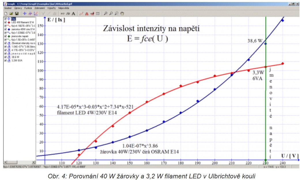

Hezké srovnání světelných zdrojů a také příčin, proč není nutno řešit flickering u filament LED je například zde:
Strmost závislosti svítivosti světelného zdroje na napětí je u klasické žárovky a filament LED výrazně rozdílná. I kdybych pominul tuto vlastnost, tak porovnání příkonu pro daný jas je jednoznačným důvodem proč provést výměnu světelných zdrojů. Celé pojednání si můžete přečíst zde: https://vyvoj.hw.cz/trendy/filament-led ... rator.html
Na ostatní spotřebiče kromě žárovek malé změny napětí nemají pozorovatelný vliv a proto je jednoduchý vytěžovač podle mého mínění to nejjednodušší řešení daného problému řízení odběrové charakteristiky.
