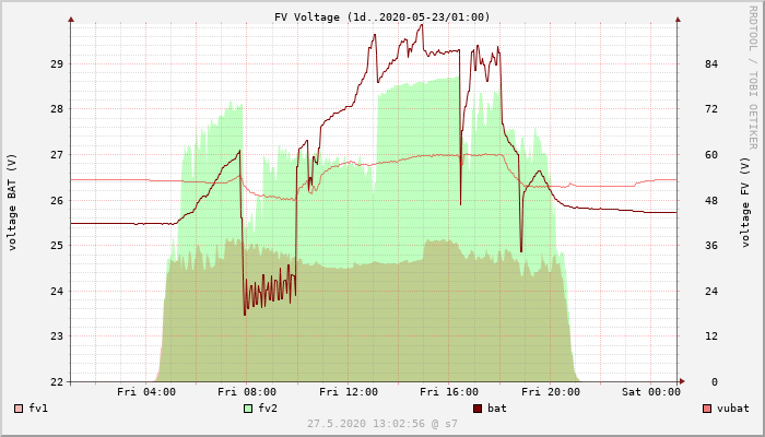

To ale neni reseni problemu. To je jak .. "hele praskla mi trubka a kape voda". "Tak sniz tlak v rozvodech vody, ono to prestane kapat". Mit neplechu na siti zpusobujici ruseni .. nevim.. Ac vytezovac dle grafu funguje dobre, tenhle neduh by se mel resit na strane vytezovace coby priciny problemu. Osobne si myslim ze vytezovat na urovni vln nebo pulvln je zbytecny overkill.

No a proc vlastne kluci bojlery regulujete striktne pulvlnove a u plotynkoveho varice nikomu nevadi ze termostat sepne jednou za minutu a dalsi minutu vypne ?
Jako treba u me na chate vytezovani je : rano v 8 kouknu jak je venku, kdyz azuro, zapnu menic a bojler a nasledne jdu delat nejakou praci a zapomenu na neho. Vypne ho termostat a voda je na 90 stupnich - 60L bojler na lezato. Pohoda. Nasledne udelam kafe na rychlovarce a vypinam menic, pac jede pak zbytecne, pokud tedy nepotrebuju cerpadlo (klasika domaci vodarna) treba na umyti nadobi. To samozrejme sepne a vypne, zadna plynula regulace se taky nedeje. Stejne tak u te rychlovarky, ta tam pere z menice 2kW regulace neregulace.
Dodavam ze velky menic jede z olova, to je ta tmave cervena. Svetle cervena jsou Life krmene z olova pres 50A PWM regulator s nastavitelnym napetim na vystupu.
