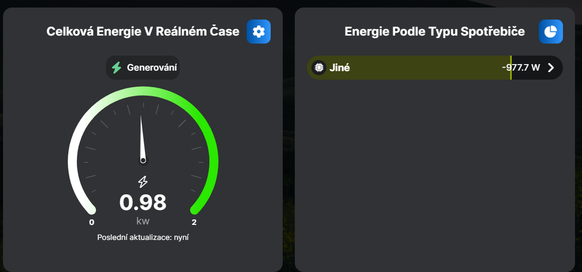

Jen pro úplnost posílám screen...
Tedy upřesním - "gauge" graf ukazuje výkon GTI s kladnou hodnotou s popisem "generování",
ale v grafu historie se vše zaznamenává se zápornými znaménky, tedy jako dodávka, nikoliv spotřeba ....
V tomto dobrý.

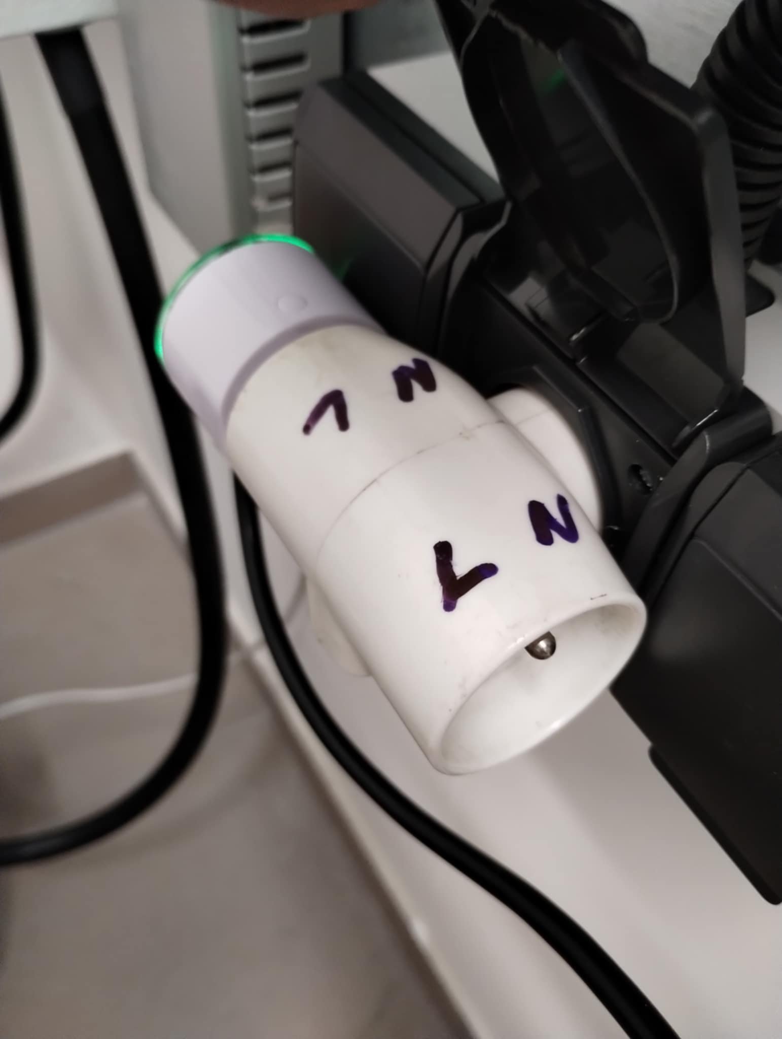

Jirko, s dovolením to pro ukončení "podtématu" grid free měnič přes smart wifi zásuvku a problémy dám sem:
Nakonec to elegantně vyřešila stará rozdvojka s otočeným N a L na jedné straně
Musel jsem hledat ve starých zdrojích u rodičů, dokonce i stará pertinaxová, z doby snad před válkou, to má na obou stranách správně...
Ještěže jsme tu ty bolševiky měli
Vše šlape

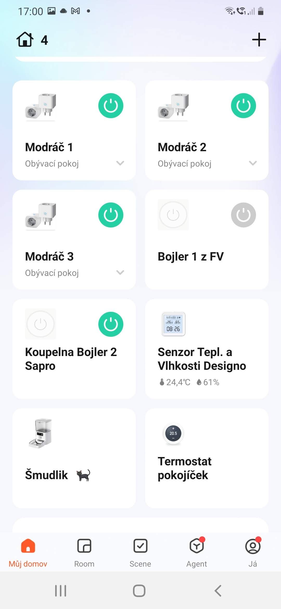

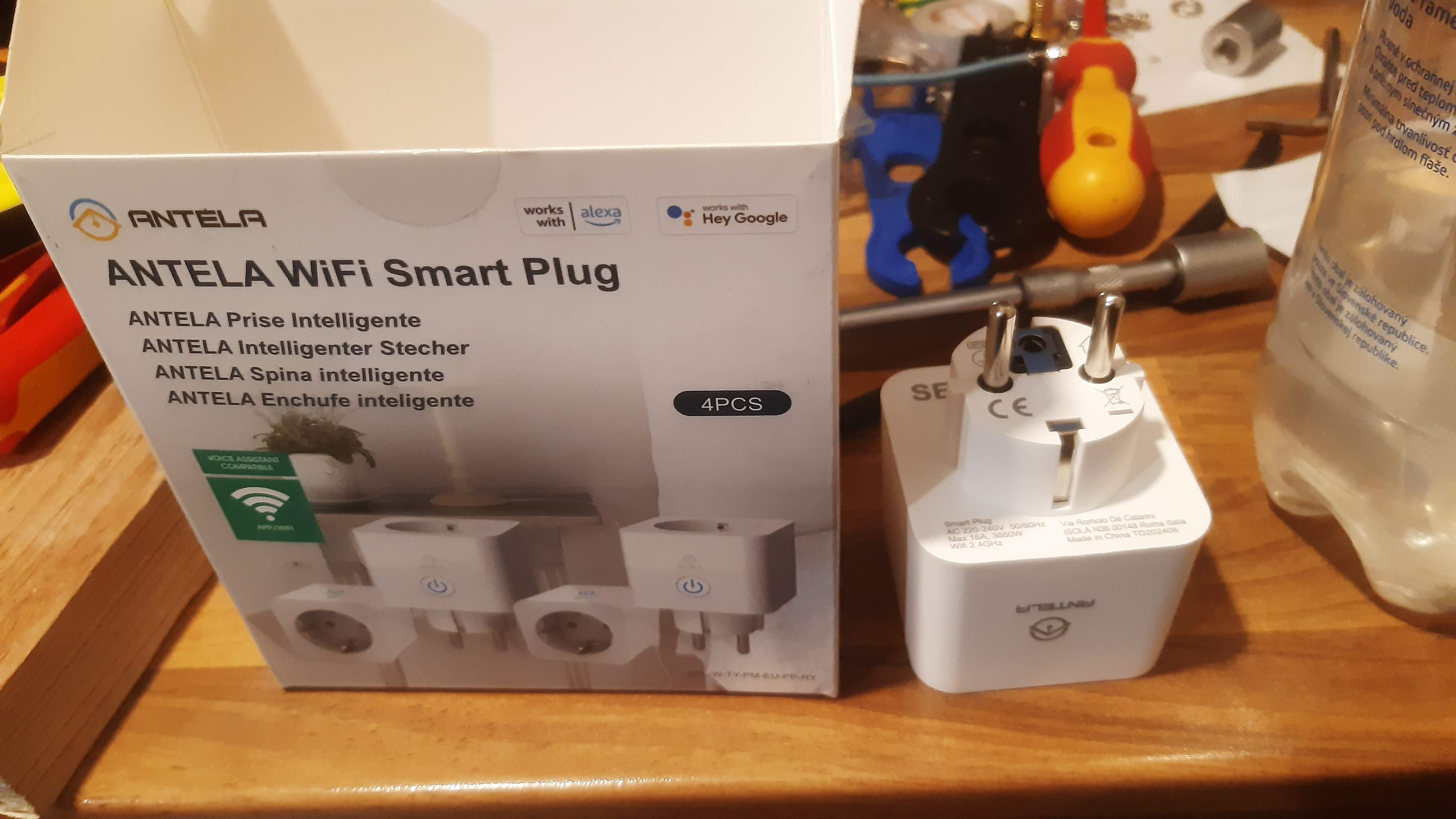

Mě přišla dnes nová sada 4 kusů Antela (Tuya) zásuvek.
Funguje z leva i z prava - stále s kladným výsledkem. Funguje i za chráničem.
Má dirku pro český kolík = jde zastrčit i v ČR - na druhé straně německá zásuvka, do které jde modráč zastrčit oběma směry
= a to byla celou dobu moje idea, proč jsem zmiňoval české a německé zásuvky a tuto verzi smart zásuvky
jen mám pocit, že jsme se ani jednou nepochopili
Nakonec se tedy našlo velmi mnoho řešení
Přifázování velkých zátěží u mě je dobrý a funguje = malé zátěže jedou pouze z MP2 a Modráč je na nule a čeká se svojí malou spotřebou do 10W.
Jak se zapne cokoli z velkých zátěží - na tom druhém vedení - senzor Modrásků to okamžitě zaregistruje a rozjede Modrásky.
Nejelegantnější řešení je ale to od pana Kolaříka = rozpojení a sepnutí snímače nad XXX Watt.
Vše může být na jednom kabelu a Modráč se zapne až na XXX Watt - které lze navíc i nastavit dle libosti a výkonu měničů - to je nejlepší řešení z mého pohledu
Smart zásuvka a fyzické vypnutí Modráska (i na dálku) je už jen doplněk ke snížení spotřeby (u mě těch cca 30W navíc) = taky super
