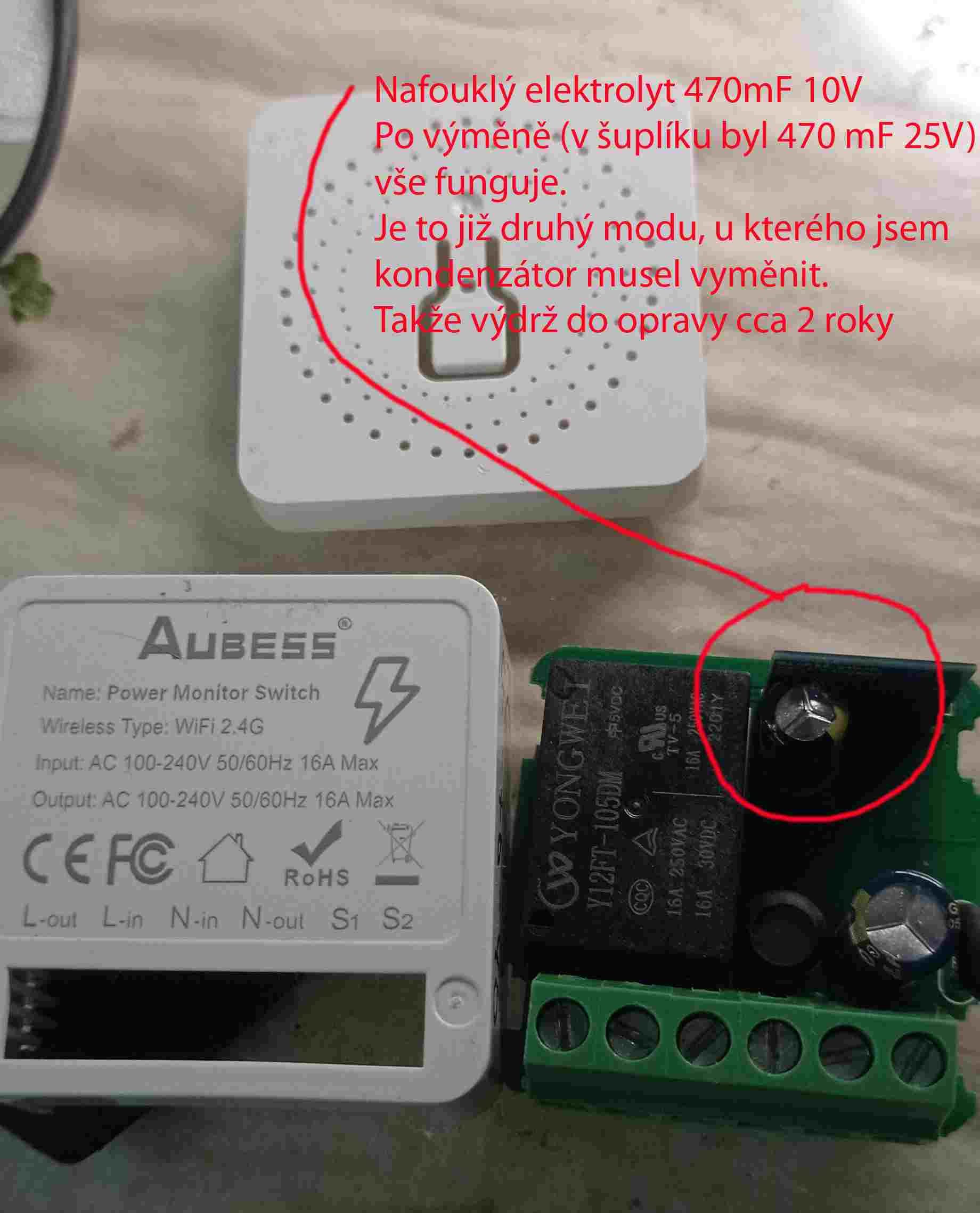

Tři dny jsem se na zařízení Shelly EM musel dostávat až po jeho odpojení od napájení, ale od té doby vše funguje, takže nemám jak ověřit příčinu.
Mezitím přestalo fungovat přeflešnuté zařízení Aubess pro monitoring a spínání spotřebiče. Příčinou byl kondenzátor, asi se jedná o závadu, která se vyskytne častěji. Tady to je už druhé zařízení zhruba po dvou letech, kde jsem ho musel vyměnit.

Re: FVE s podporou z DS
Tie kondenzatory som menil aj vo viacerych sonoff smart switchoch,takze to bude celkom bezny problem.
- Příspěvky: 5195
- Reputace:1039
Chce to s tím počítat a mít nějaký kondenzátor v zásobě.

Opravdu je tam 470 mF ?rva píše: ned črc 27, 2025 2:35 pmPříčinou byl kondenzátor, asi se jedná o závadu, která se vyskytne častěji
Potvrzuju, měnil sem několikrát. Je to vcelku běžnej filtr.kondík.kkristian píše: ned črc 27, 2025 3:38 pmTie kondenzatory som menil aj vo viacerych sonoff smart switchoch,takze to bude celkom bezny problem.
Asi jsem měl napsat mikroF
uF a nebo kdyz tu jsou ty krasny tlacitka μF ale ty to mas v obrazku tak to u je dobra volba

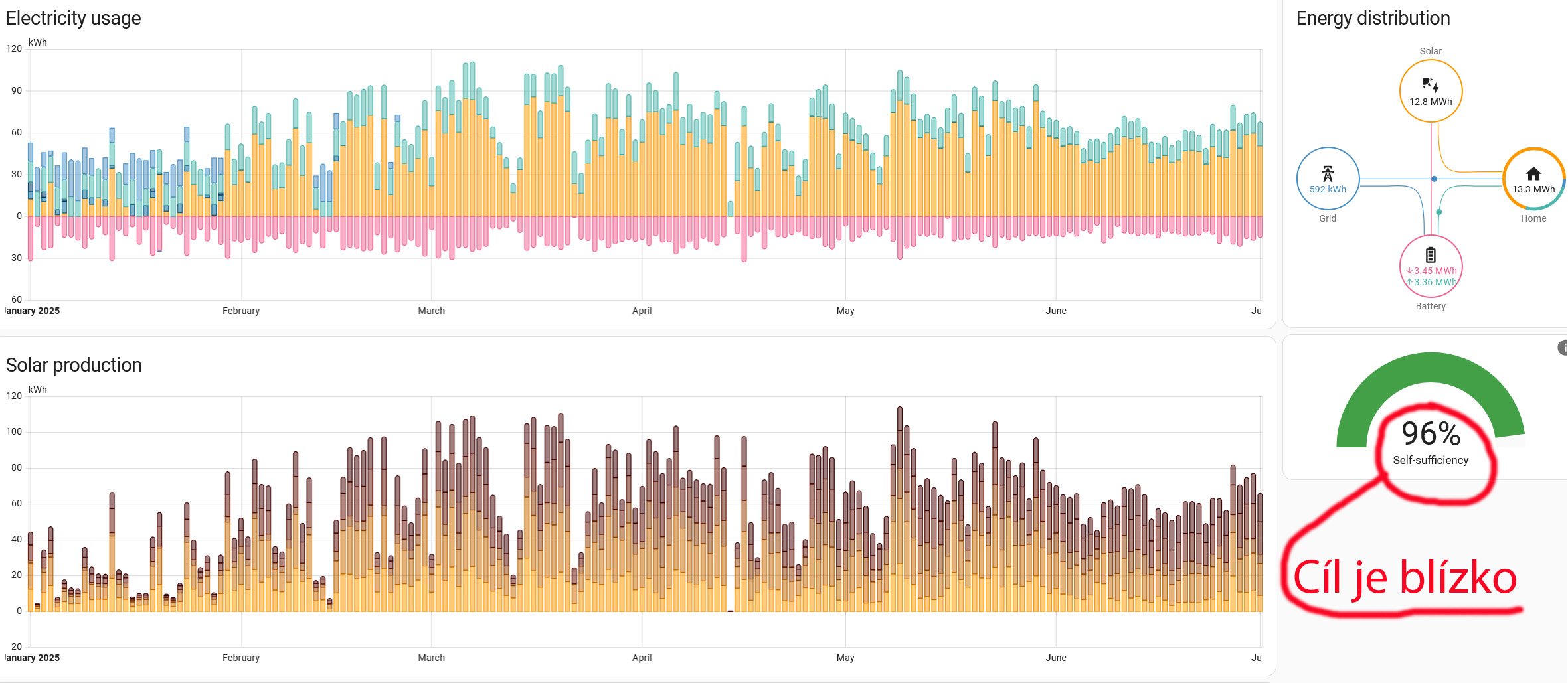

Tak jsem se podíval, jak to vypadá s elektrárnou za tento rok. A cíl je blízko!!!!!!

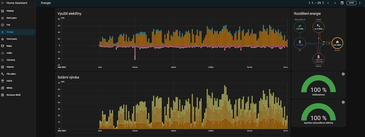

U mňa 88%, lebo mi to "pokazilo" auto
Já zatím plním na 100%
. Ale v lednu jsem ještě neměl HA a únor také není úplný.
