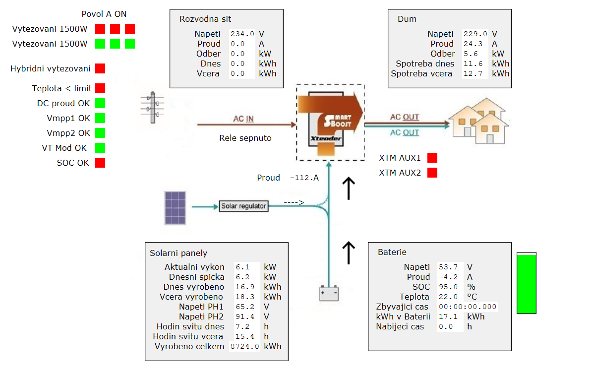

Říkam si proč tak hučí ty větráky
Když vidím takové čísla, tak si vždycky říkám jaké FETy asi ten číňan koupil

To vypada jak.webovy rozhrani foxtrotu

Jojo, takový můj nikdy nedokončený bastl
