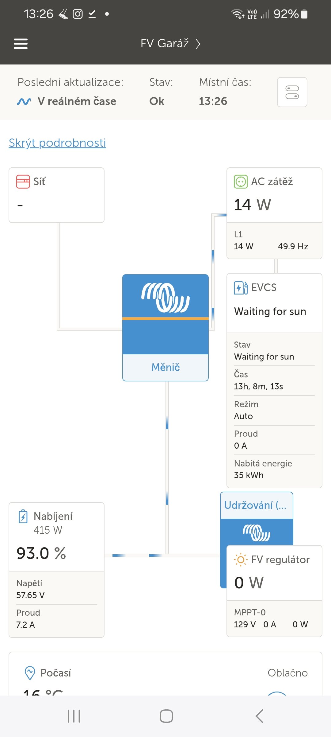

Já dneska s Victron 5000 dal.35kWh do.EV.Vic toho s tímto měničem nesvedu.Pro toho, kdo hodnodnĕ jezdí je to slabý.

3F systém je k nabíjení EV z vlatního soláru nevhodný.Většina EV má minimální nabíjecí proud 6A.To dělá minimální nabíjecí výkon 4,2kW, takže to bude přetahovat energii zbytečně z baterie domu nebo vypínat a startovat.Pokud by neteklo do baterie domu aspoň 5KW,tak se nabíjení EV automaticky vůbec nespustí..U 1F je to 1,4kW. Dynamické nabíjení od Vivtronu to pěkně zvládá.vk_1 píše: stř bře 26, 2025 6:47 pmTak řešení je mít 3f systém, ne? Jeden kus MP II 5000 dneska stojí 18tis s DPH. Umožní ti to i prodávat do sítě z baterek a tím tu investici rychleji vrátit.
Abych neměl plnou zeď modrých krabic,šel bych Multipusu 15000VA na celý dům. Ono to vyjde cenově podobně podle cen na NKONU.

Auto i wallbox umí po 1fázi 32A to je 7,4kW a to by mĕlo být ok.

Ono to je ještě trochu jinak.Když svítí, tak je potřeba spotřebovávat.Tzn plně elektrifikovaný dům vaří oběd,topí,pere, ohřívá TUV do toho myčka nebo trouba.Z 8-10kWp toho do EV moc nezbyde.Teď je třeba zataženo a jsem rád do EV za 1500W a 7A 1F.Matess píše: čtv bře 27, 2025 11:35 ampokud má člověk 3f střídač tak obvykle těch 8-10kWp v těch panelech má, tak 4,2kW by snad neměl být problém ne? Já jako vím že je k tomu ještě nějaká spotřeba domu, ale tak přece to auto taky potřebuju nabít...Franta2776 píše: stř bře 26, 2025 7:11 pm3F systém je k nabíjení EV z vlatního soláru nevhodný.Většina EV má minimální nabíjecí proud 6A.To dělá minimální nabíjecí výkon 4,2kW, takže to bude přetahovat energii zbytečně z baterie domu nebo vypínat a startovat.Pokud by neteklo do baterie domu aspoň 5KW,tak se nabíjení EV automaticky vůbec nespustí..U 1F je to 1,4kW. Dynamické nabíjení od Vivtronu to pěkně zvládá.vk_1 píše: stř bře 26, 2025 6:47 pmTak řešení je mít 3f systém, ne? Jeden kus MP II 5000 dneska stojí 18tis s DPH. Umožní ti to i prodávat do sítě z baterek a tím tu investici rychleji vrátit.
Nemůžu doma říct, dnes svítí budeme nabíjet EV a nebude se vařit.To by mě hnali
