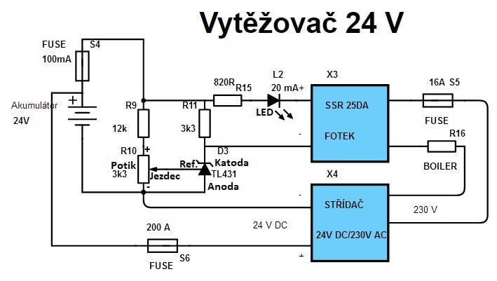

Teraz som túto tému prečítal presne s týmto istým cieľom. Mám síce elektrotechniku za sebou, ale boljler som oddeklovaný ešte nevidel. Ide najma o to, aby sme pripojením priamo na špirálu neobišli termostat.wimpi píše:
Pročetl sem tu snad vše ohledně Kybos vytěžovače, ale pořád mě není jasné, co kam po realizaci toho vytěžovač připojit, aby to fungovalo. Mohl by prosím někdo nakreslit schéma pro mě, pro blbečka, abych tomu porozuměl?
Mockrát děkuji
Teoreticky - je možné pripojiť výstup z balancera priamo na vstup napájania bojlera? Kontrolka potom bude blikať v rytme regulácie, ale pokiaľ bojler neobsahuje žiadnu elektroniku a termostat je mechanický, nemalo by to ničomu vadiť.
Čiže - ako ste to kto riešili? Vďaka...

Tak len jednoducho - kam v bojleri pripojiť výstup z SSR?

OK, prvkom "Bojler" sa myslí vstupný sieťový prívod bojlera?

Uzemnenie z meniča na uzemnenie bojlera, nula z meniča na nulu bojlera, fáza z meniča do kontaktu SSR, z druhého kontaktu SSR do fázy bojlera. Pripojiť do bojlera buď vnútri na svorkovnicu, alebo ak má zásuvku (samec), tak si vyrobiť samicu, čo má navyše prerušenú fázu vyvedenú na SSR.

Já jsem ve své instalaci použil dva vytěžovače https://forum.mypower.cz/viewtopic.php?f=5&t=3588 nastavené na dvě různá prahová napětí (což řeší i jejich prioritu), jelikož mám LF střídač. Flickering jsem omezil jednak tím, že každý z vytěžovačů řídí pouze cca jednu čtvrtinu výkonu střídače a také použitím osvětlovacích těles se stabilizací proudu pro LED. Cenově vyjde takové řešení na zlomek ceny vytěžovače s plynulým řízením výkonu a nemusím řešit problémy s odrušením regulátoru. Jednotlivé komparační úrovně napětí lze spojitě nastavit a upravit tak režim ve finální fázi nabíjení úložiště. Pokud se rozhodneš pro SSR čínské výroby, pak doporučuji použít typ minimálně o dva stupně vyššího výkonu než by odpovídalo zátěži. Tedy pro zatěžovací proud 10A použít minimálně 40A SSR.
