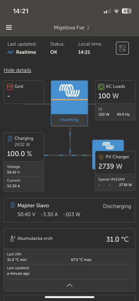

Re: Migelova elektrárna
Dneska jsem zrovna řešil to, že smartshunt ukazoval 90%, do baterky teklo 5A při 54.7V (3.41V na článek) tak jsem to doladil ručně na 100%, tohle se stalo po cca roce provozu. Nějak jsem u toho smartshuntu nepřišel na to, čím a kde je nastavený automatický resetování na 100%.

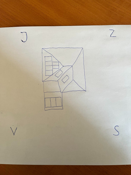

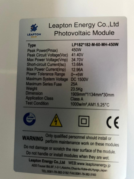

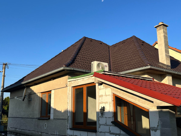

Nech to meriam ako kolvek tak s rozmermi panelov co uz mam nic nenarobim...A chcel by som poradit ako ich zapojit co najvyhodnejsie..
Panely maju tieto hodnoty:
Voc: 41,40V
Vmp: 34,70V
Isc: 13,68A
Imp: 12,96A
1: Na najvacsiu plochu sa mi zmesti 6 panelov (vid nakres) a potom do toho uzlabu jeden panel na kazdu stranu.A ostatne tri panely sa krasne zmestia nad to prestresenie tych schodov ale to je uz orientacia tak SV.
ide mi o to ze ked zapojim tych 6 panelov plus stymi co su v uzlabe tak by to bolo 2S4P 82,80V 54,72A, co by bolo na jeden regulator.Tie tri samostatne panely by boli potom 3S na samostatny regulator.
2: Tych 6 panelov zapojit spolu stymy tromy nad schodiskom teda na 3S3P co by bolo 124,2V 41,04A na jeden regulator.A tie dva v tom uzlabe 2S na druhy regl.
Pri tom 3S3P zapojeni my vychadza vyzsy vykon z tych panelov ale teda neviem sa rozhodnut...
Voc: 41,40V
Vmp: 34,70V
Isc: 13,68A
Imp: 12,96A
když se dívám na ten tvůj nákres rozmístění panelů, tak se chci zeptat. Proč nemáš panely na jihozápadní straně, nejste odpoledne doma ?
Já bych je raději dal jen na ten jihovýchod 6 ks a jihozápad ideálně také 6 ks, ale máš jen 5 ks pokud tomu správně rozumím.
taky by me to zajimalo. Naopak ten severo-vychod jeden panel mi pridjde hodne prace na to co to pak da

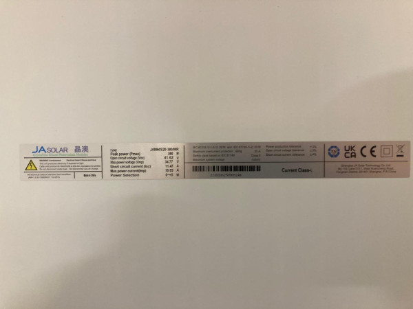

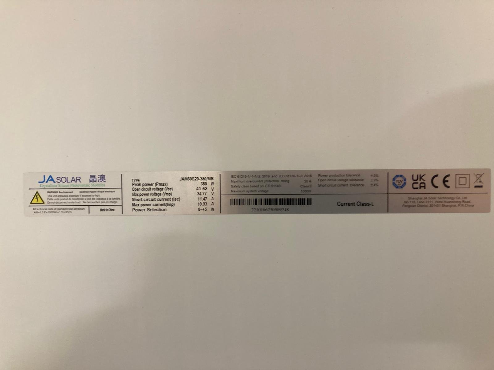

Glottis aky jeden panel na SV?Tak ono mam 11panelov tak mi to inak nevychadza ze dva budu tak v uzlabe (radsej vyuzit uz to miesto ako tam nedat nic) a mozno by to slo aj tak zapojit tie dva z toho uzlabu ze by som ich dal do paralelu s tymy co MAM TERAZ NA JZ (vid podpis) a usetril by som na regulatore.Teda JZ strana by potom bola aj stymto uzlabom 2S6P na ten epever co mam teraz.A teda ostatne panely by potom boli v zapojeni 3S3P
tu je foto stitkov co mam uz na streche "davno namontovane" na JZ (Ja solar) a Leaptony co budem teraz estelen montovat

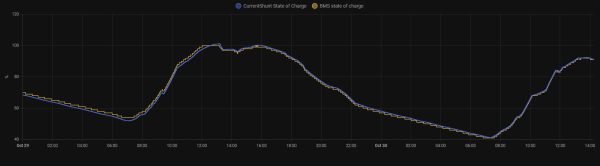

- Příspěvky: 4221
- Reputace:958
Ja ti neviem. Ale mne dyiBMS-CurrentShunt tiež oddriftoval za týždeň o pár percent. Ale nepozeral som presne. Dám ti vedieť keď sa pokazí počasie
Tu je porovnanie JBD BMS a dyiBMS-CurrentShunt, vidieť že JBD hlásilo plné nabitie o niečo skôr. Včera sa skalibrovalo na 100%, zatiaľ to je OK, JBD začne klamať pri prúde pod 1A (oboma smermi), takže pri bypasse nemeria vlastnú spotrebu meniča a pri slabom dobíjaní tiež nič nemeria - tak vzniká offset.

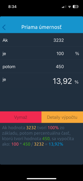

Zabudol som pridat percentualne porovnanie zavislosti DS a FV za 8 mesiacov prevadzky.Necelych 14% spotreby domu tvori DS. Oproti minulemu roku za to iste obdobie je to pokles spotreby o polovicu lebo minuly rok to bolo 28,52% a teda k dnesnemu dnu je to 13,92%.
A teda FV pokryva velku cast spotreby co je tych 86,08%.
450kwh-DS, 2782kwh-FV
Za minuly mesiac 40kwh zo siete.Cakal som viacej lebo som nechal kuchynu prepnutu na DS...
Ale teda nebol zly mesiac tak ako vravel Skybor vo svojom vlakne.
Edit:

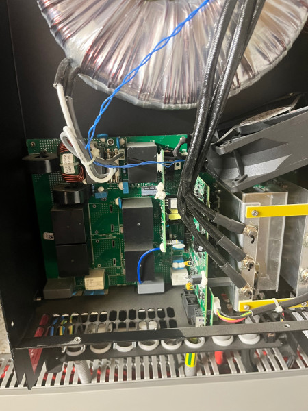

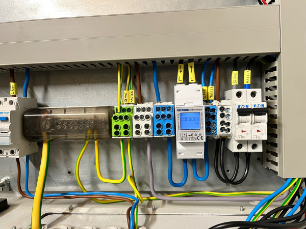

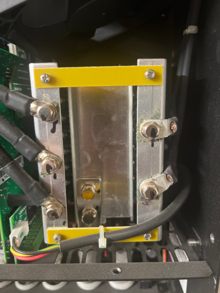

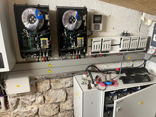

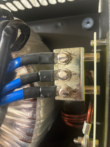

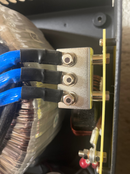

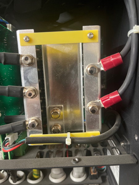

Tak, kedze som prepol na DS v pondelok lebo hlasili vietor a som chcel nechat nieco v baterkach keby nahodou...No a patrilo by sa teda tento cas vyuzit na vacsiu udrzbu systemu: kontrola-dotiahnutie spojov, vyfukanie menicov, kontrola baterií, rozvadzace na povale a v technickej, atd, atd...
Ako som ocakaval tak zo stovky spojov kablov boli zasa 3 volne aj napriek tomu ze su tam perovky podlozky.Ale teda ak to clovek nezanedbava a pravidelne to kontroluje tak je to safe.Hlavne nezaskodi takato vacsia udrzba raz za rok aj ked je to na pol dna roboty...Ktovie ci ludia co si daju namontovat fve sa zaujimaju aj o udrzbu alebo ci to tie firmy chodia pravidelne revizovat automaticky
Pokrocil som aj s modbus komunikaciou medzi elektormerom eastron sdm230 modbus a nodered, kde to komunikuje cez mqtt tasmotu.Cize elmer. je napojeny cez prevodnik do tasmoty (ta podporuje priamo tento elmer.) nevyhoda trochu 10sekundovych intervaloch nacitania dat do nodered, ale to nevadi na statistiky realnej spotreby domacnosti kdezto vrm v tomto keca a zapocitava do spotreby aj menice...Cez web tasmoty to ukazuje aktualne/realne sa meniacie hodnoty elmera.
V najblizsich dnoch ocakavam prichod 7palvovej dotykovej obrazovky z aliexpresu a teda pojde napojit priamo na cerbo aby bol system a jeho kontrola zasa o nieco nezavislejsi na mobile a sieti/internete...
Tak idem vyfukovat a dotahovat
... Slnka je sice malo ale to sa moze zmenit
Este mensi EDIT: dakujem TomHC za firmware do tej tasmoty..zase som sa naucil nove veci.
