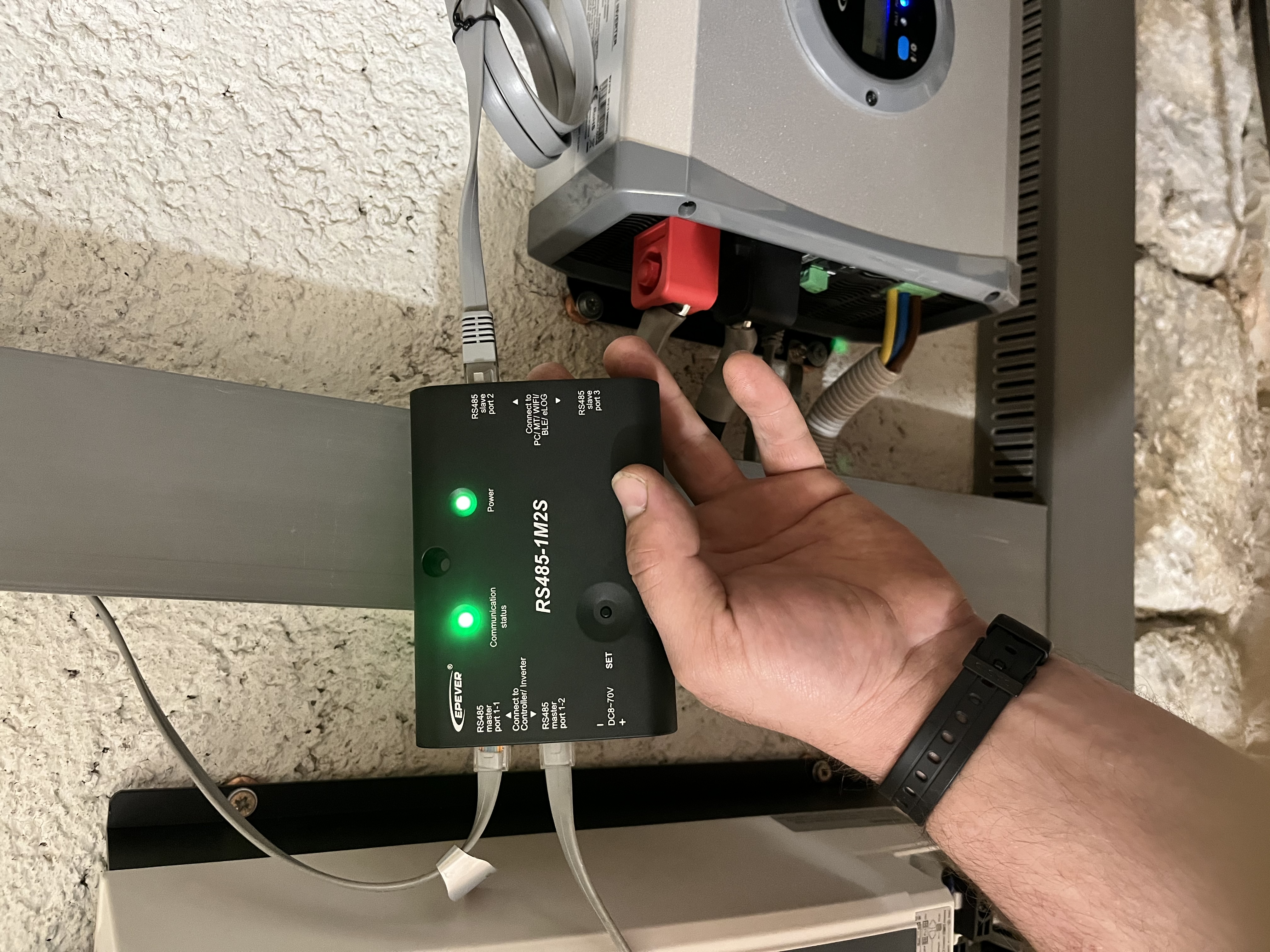

Caute..dnes mi prisiel tento modul od epeveru (vid foto s navodom) a teda poviem ze velke sklamanie...
Myslel som si ze sa bude dat pekne prepinat medzi regulatorom a menicom cez jedno bluetooth ale ide len menic.a ked tam necham len regulator tak mi ho nenacita..
notebook som neskusal este lebo som ho odniesol znamemu na preinstalovanie..
Mate niekto tento modul?ako vam to funguje?..

Ten mppt a inverter máš zapojené do jednoho konektoru nebo každý zvlášť?
Máš nastavené ID toho invertoru a mppt?

Na strane master mam menic aj regl a na strane slave modul bluetooth.menic ma slave adresu 3 a regl 1
Mam ich oba nastavit na rovnaku adresu?.

Migel píše:Na strane master mam menic aj regl a na strane slave modul bluetooth.menic ma slave adresu 3 a regl 1

Skus v měniči a mppt ty ID prohodit zda potom půjde ten mppt a nepůjde invertor.
Stejné ID na jedné sběrnici nesmí být jinak bude docházet ke kolizím, teď jde o to jak je to zapojeno v tom zařízení, ale dle popisu by ty master měly být spojené.
Chtělo by to vyzkoušet připojit do PC zda problém není v tom BT modulu.

Mmm ten notebook bude az buduci tyzden tak to pc vyskusam az potom..ale ak tam necham zapojeny len samotny regulator tak ani tak mi ho nenajde.ale ked nabojim bluetooth priamo na regl tak neni problem..

Nazdarek...taak som nepochodil,nepodarilo sa mi to rozchodit naraz tu krabicku-ozaj budem muset pockat na pc ked bude hotove a potom uvidim

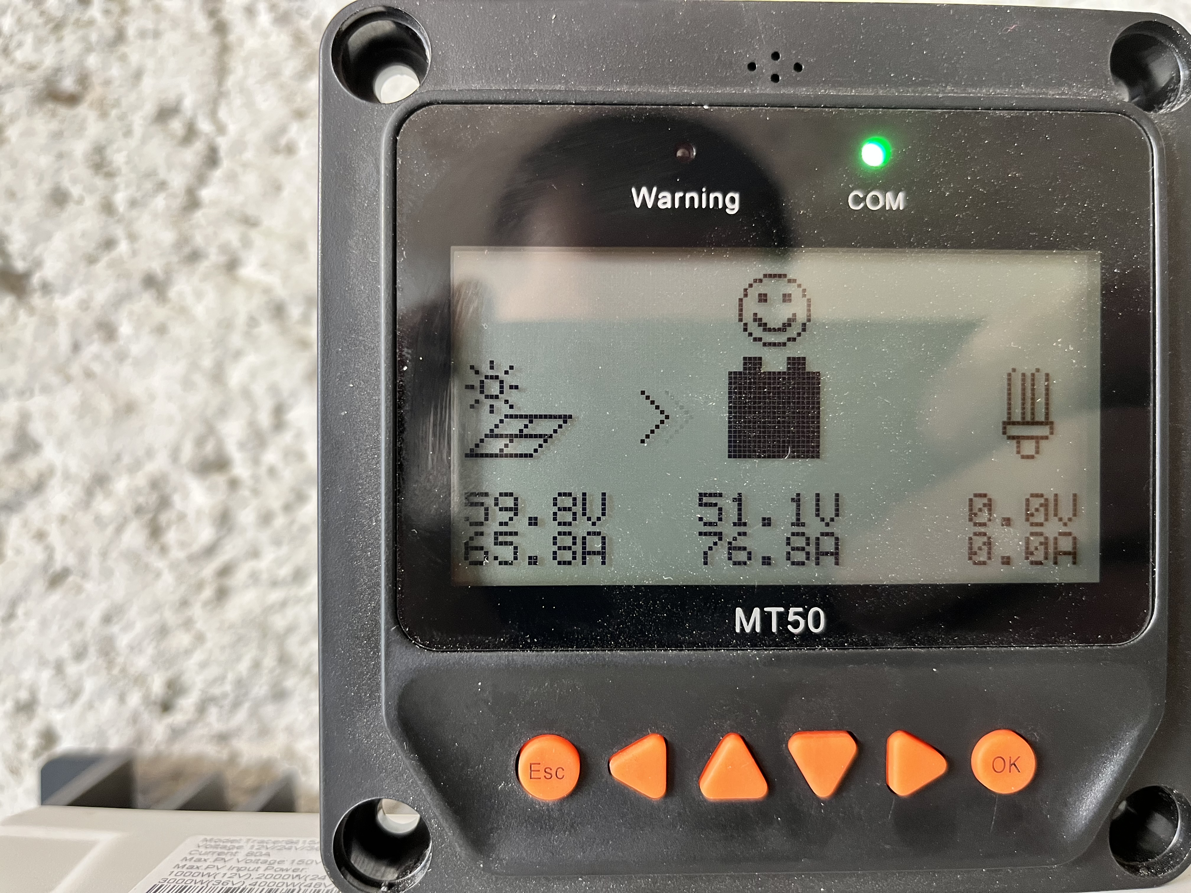

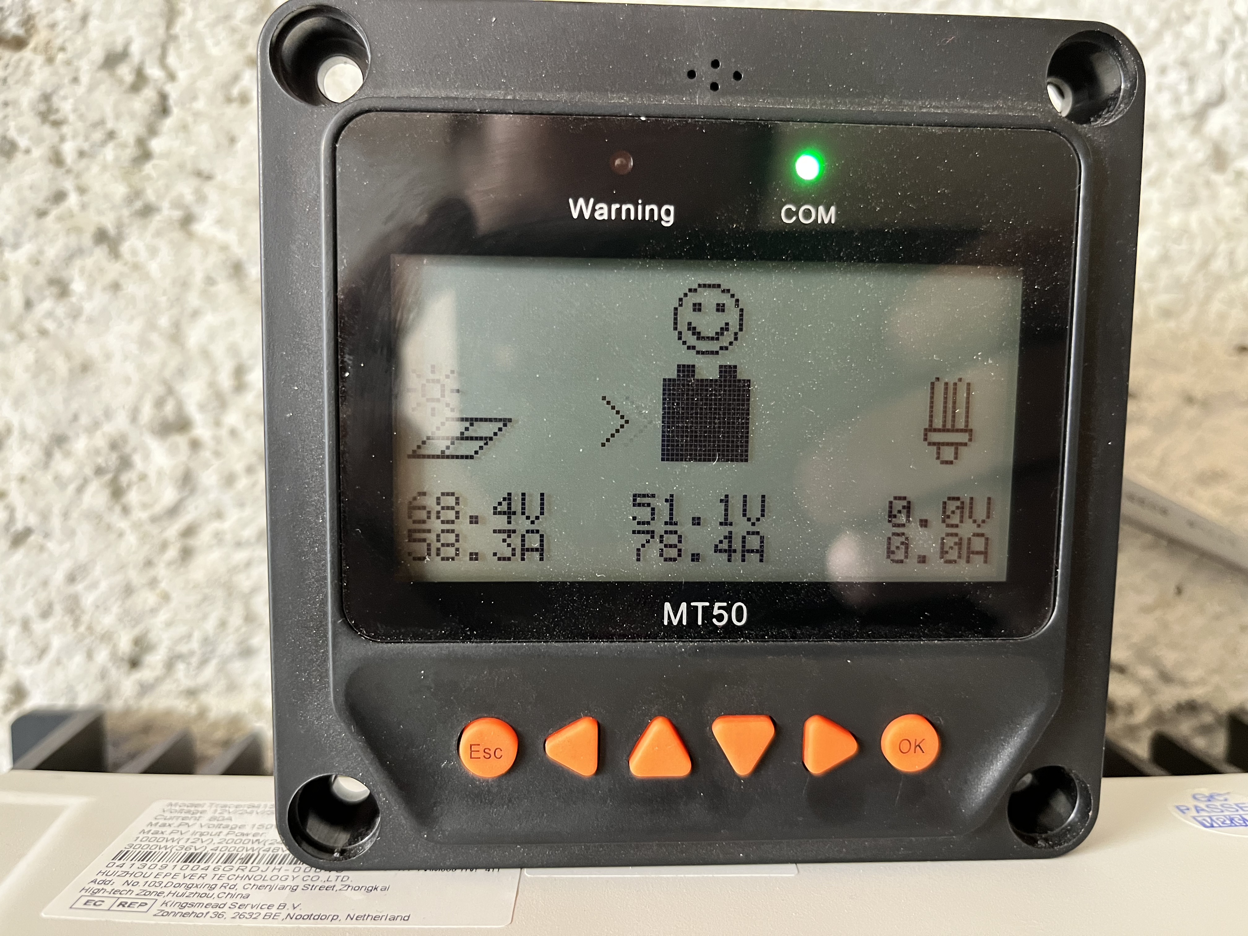

Zato neska sa mi podarilo zapojit dalsie spotrebice a uz to vyzera lepsie..nateraz mam zapojene na jeden epever menic bojler,pracka,susicka,mrazak,zasuvky pivnica kde je stale cerpadlo obehove,zasuvky a svetla v elektrarni a v letnej kuchyne,svetla spalna obyvacka wc pivnica..
Zatial za mna celkom som prekvapeny z menica ze aj pri odbere 4500w sa nezohrieva..teraz by to chcelo dalsi menic aby som mohol zapojit celu kuchynu a zvysok baraku aby sme sa nemuseli obmedzovat co pustit a co nie,nakolko pracka a susicka u nas ide kazdy den aj tri krat,neska isla 4
Neska bolo ozaj pekne a konecne som mal moznost odsledovat co to robi v spicke..je to nad ocakavania,aj tie baterky nakolko su zapojene na tych sinach(vid v mojom vlakne ) tak sa rovnakym prudom nabijaju a vybijaju..vytazovanie riesim zatial rucne strucne ak som doma tak zapinam bojler,a ked som neni doma tak cez ,,Mrs homeasistent" zatial som naprogramoval pani manzelku kde pozriet napetie baterie kolko prudu tam tecie, kolko prudu je na paneloch a nasledne podla toho tento sofistikovany vysoko spolahlivy program ovlada spustenie pracky aj ked len s dvomi ponozkami a boxerkami a zapnutie bojleru
Musim to nejakovyriesit lebo k rsbpi4sa tak skoro asi nedostanem tak uvidim..
Dnes som este zapojil prepetovku z panelov k uzemneniu ..
Este prikladam foto spicky vykonu panelov zdneska.No a statistika za dnes:do baterky islo naviac dva kilowaty, spotreboval som dnes 9 kilowatov aj nieco..a vyrobil som skoro 12kilowatov takze taky premenlivo zatiahnuto slnecny den by som povedal

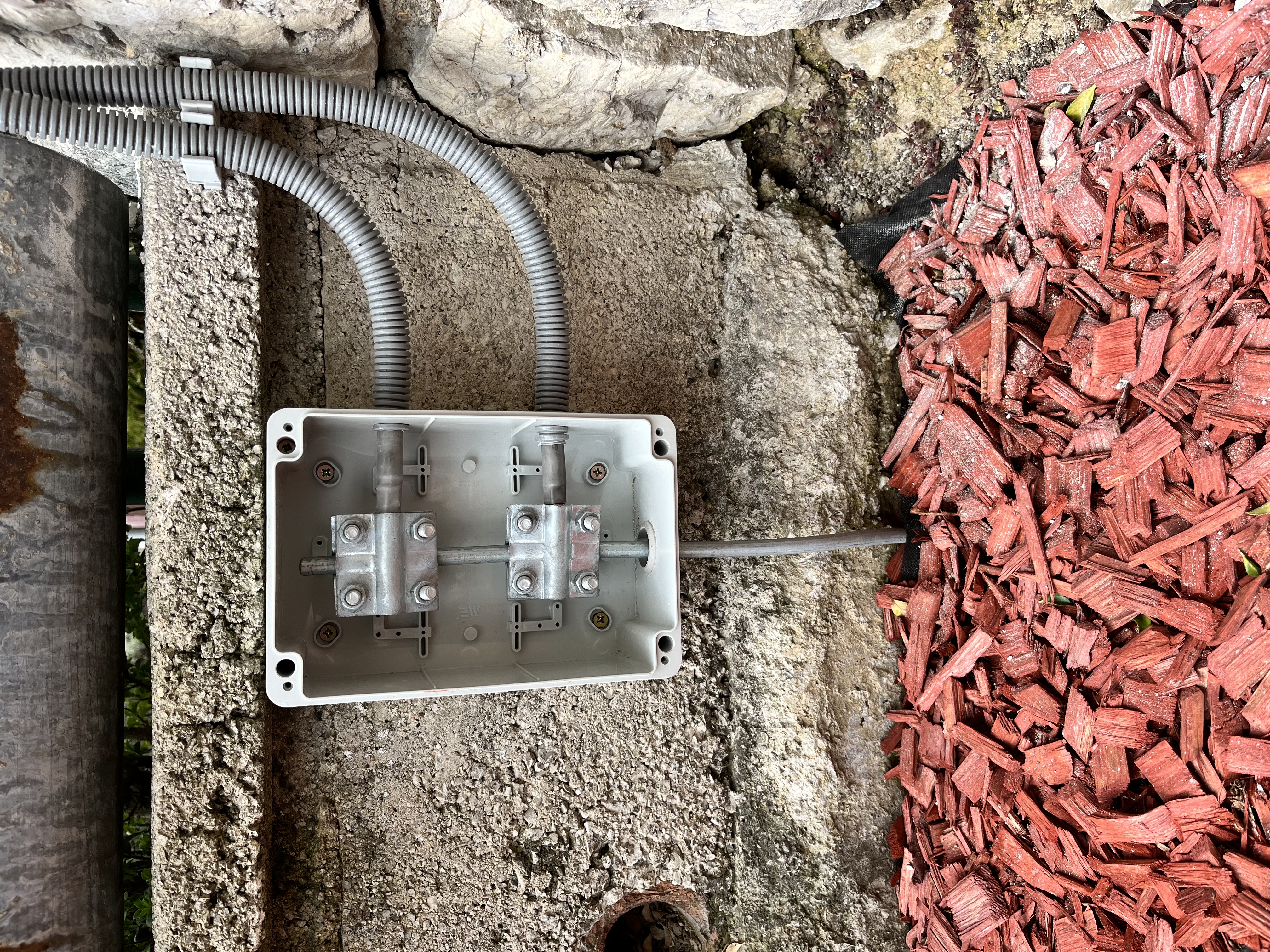

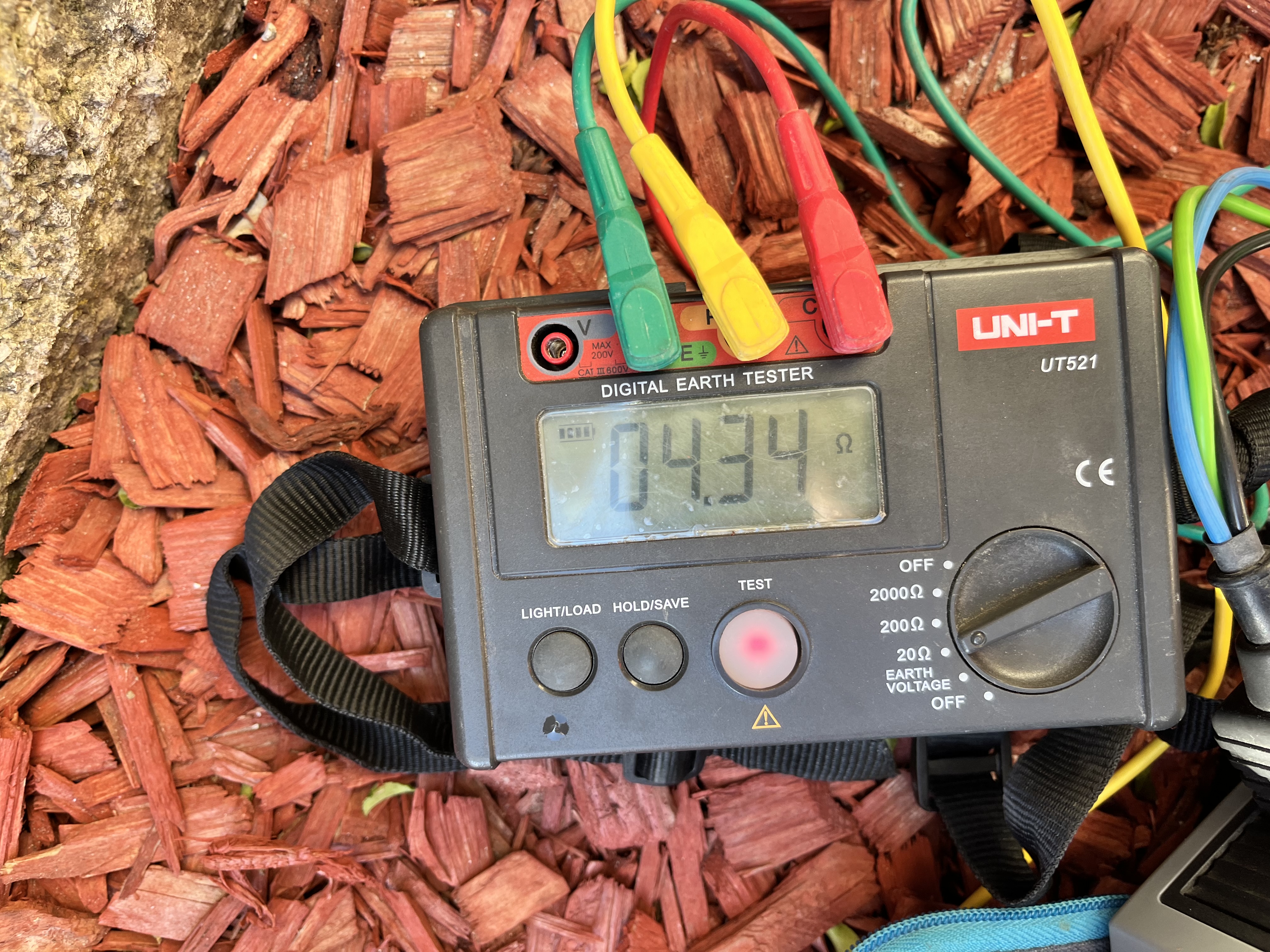

Tak neska zmerane uzemnenie a z vysledkom som celkom spokojny..este pre rekapitulaciu: zatlcene tri tyce 2m v zemi spojene s 10fezn gulatinou,tyce su 1,6m od seba do trojuholnika..
Prepetovka s panelov pod strechou je od tohto zemniaceho bodu 9m a rozvadzac s ekvi svorkou 16m a to vsetko spojene s 50mm2 cya.

Musí být tyče do trojuhelníku nebo stačí když budou budou třeba 1m od sebe v řadě? Díky
Migel píše:Tak neska zmerane uzemnenie a z vysledkom som celkom spokojny..este pre rekapitulaciu: zatlcene tri tyce 2m v zemi spojene s 10fezn gulatinou,tyce su 1,6m od seba do trojuholnika..

Ta vzdialenost nesmie byt mensia ako dlzka tycy ktore pouzijes a je to jedno ci do trojuholnika alebo v priamke. Ja som nemal moznost to dat vedla seba bol som limitovany miestom,tak som to dal do trojuholnika

Díky za info:) Já budu tyče dávat podél vykopu kabelu takže za sebe:)
