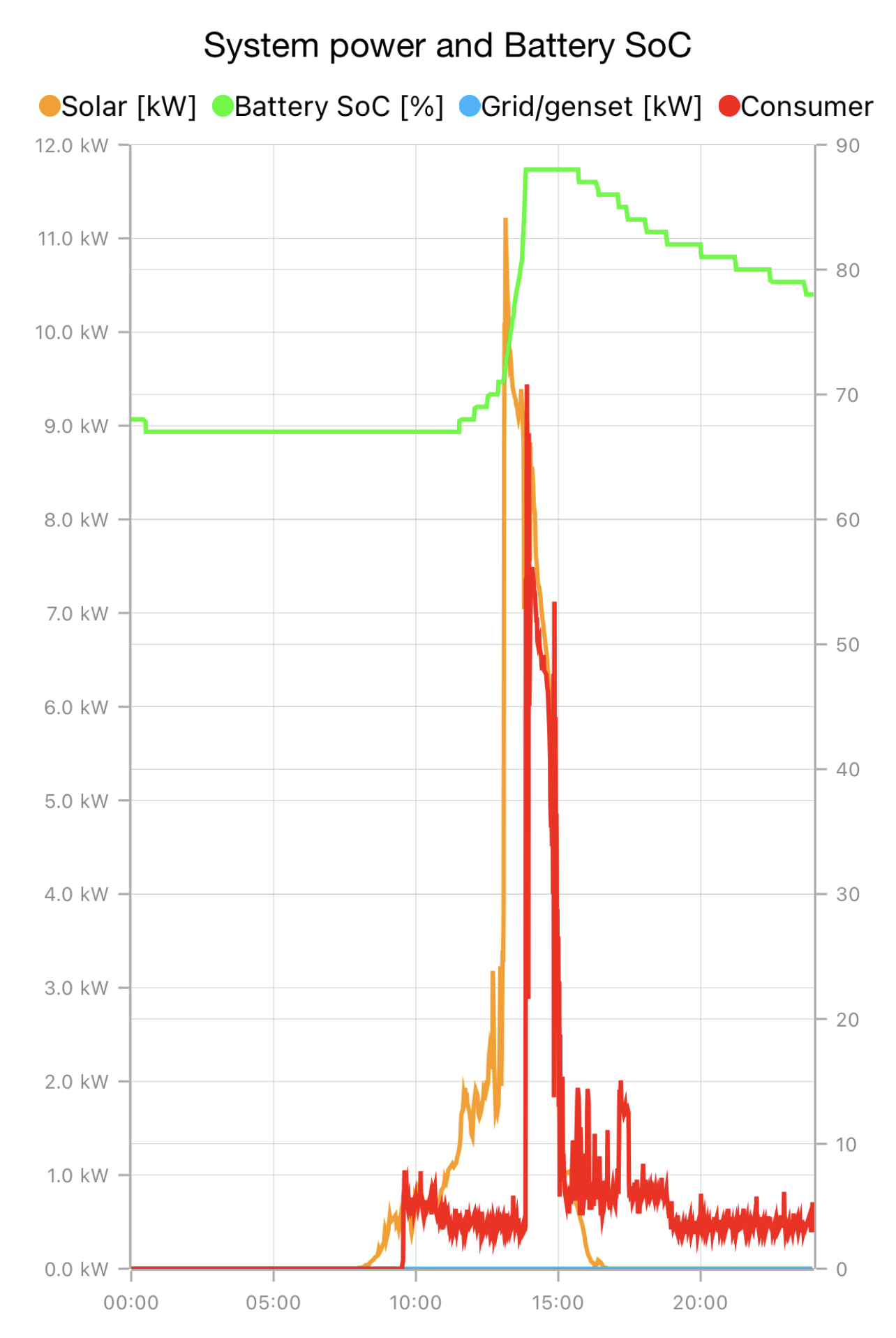

Od 26.12 do 31.12. jsem musel přejít na síť. Včera jsem se vrátil do ostrovu.
Chvílemi to dávalo přes 11 kW. Takže baterie nabité na 88% a zbytek vytěžování do akumulační nádrže.

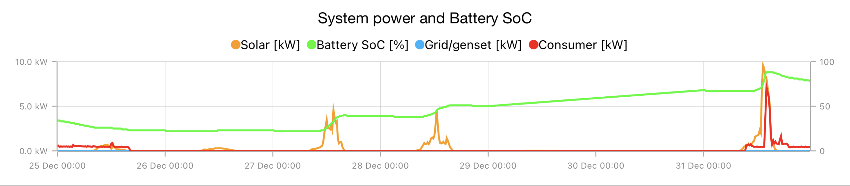

Re: FVE 19,95 kWp bez kompromisů - Dolní Posázaví
Ještě to období od 25.12-31.12 v grafu. Difuze když nejsou panely pod sněhem jede obstojně.
