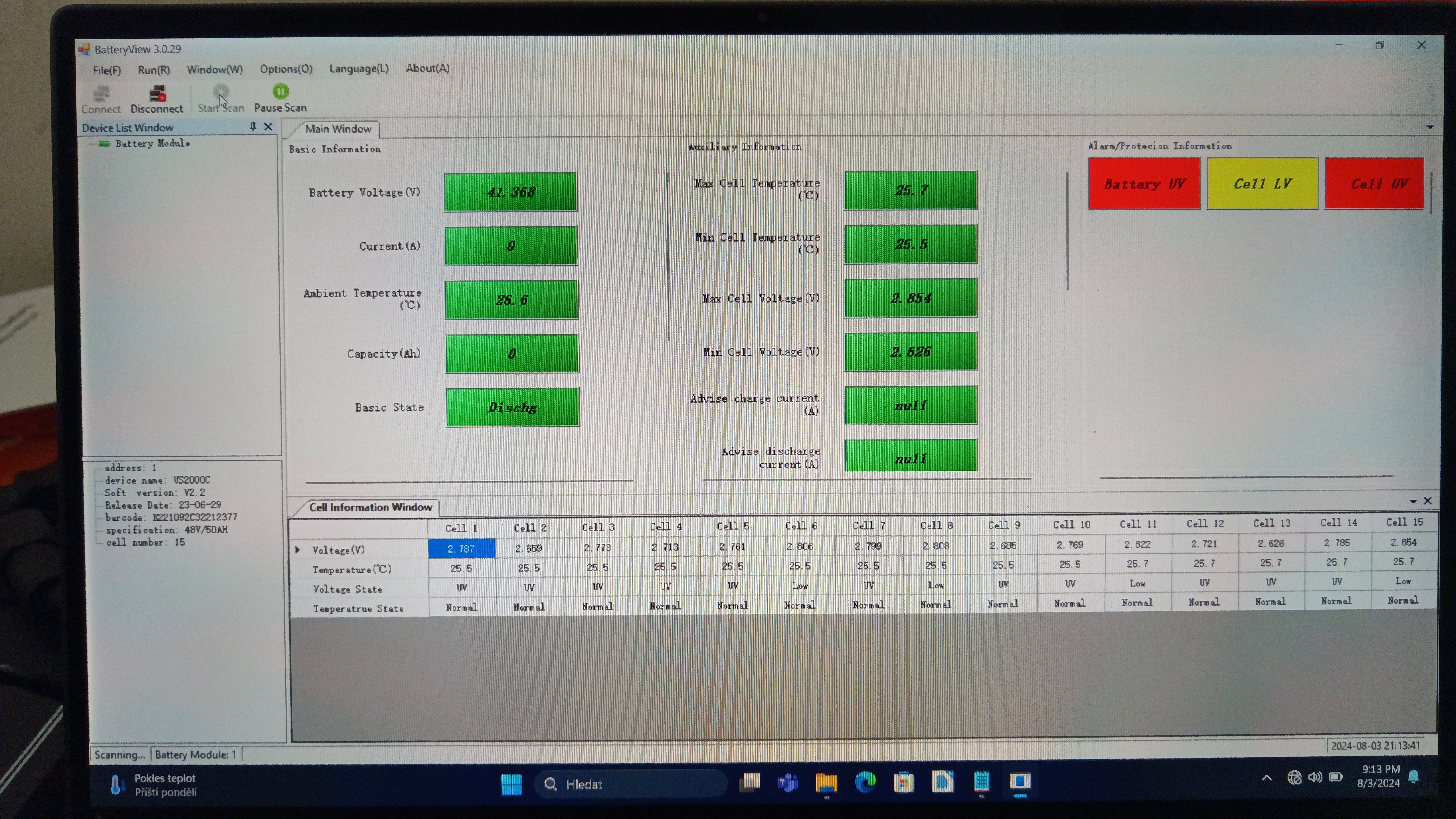

Zdravím, na packu baterií pylontech mam jednu US2000C která píše závadu viz. obrázek Nevíte v prosím nekdo co s tím?
Děkuji za info a jakoukoliv radu.

Nabit? Je vybita do bezvedomi

Je vybitá - všechny články mají míň jak 3V. Takže nabít!!!!!

nechtěl jsem ji rozdělávat kvůli záruce. každopádně na vaši radu jsem dal stabilizovaný zdroj nabíjet baterku mimo BMS a už to do ní pomalinku hrnu.
každopádně děkuji že jste mě pokopli tento krok udělat. už to asi bude v pořádku.

1. To není dobrý nápad obcházet při nabíjení BMS.SenkMartin píše: úte srp 06, 2024 12:41 pmNechtěl jsem ji rozdělávat kvůli záruce. Každopádně na vaši radu jsem dal stabilizovaný zdroj nabíjet baterku mimo BMS a už to do ní pomalinku hrnu.
2. Každý modul baterie PYLONTECH US2000C uvnitř v sobě obsahuje integrovaný battery management systém včetně BMS a balancéru.
3. Pokud je baterie vybitá, byť třeba i takto hluboko, tak by BMS nemělo bránit v jejím nabití.

Takto vybita bateri nejde nabit z venku .
Pan jestli ma baterii v zaruce tak poslat do firmy. Nebo jsi muze hrat na ukor zaruky.
Bryle a jdem na to
Baterii otocit o 180*,odsroubovat 10 sroubu.
Odpojuji se na leve strane privodni kably pro napajeni do BMS tenky cerveny pak druhy tenky pro logiku, vyvazovani, teplotu, 3 x silove zlute konektory od baterii .
Baterie se ozivuji zvlast. 3x se pripoji napeti 15,5V primo na baterii s rozumny proudovym omezenim treba 2 - 5A sleduje se proud baterie.
Jak produ klesa k nule.
Toto se zopakuje na trech balicich. Odpojime nabijeni a zkontrolovat ze napeti na baterii drzi cca 15,5V.
Dobre je nabijet stejnym casem a proudem. Zhruba!
Baterku sestavit reverzne dle popisu propojit se k BatteryView a nabit jiz napetim na 53V s kontrolou napeti pres BatteryView.

Podle instalačního manuálu k US2000C od výrobce Polyntech tento bateriový modul s integrovaným baterry managementem neblokuje nabíjení ani při hlubokém vybití pod 44,5V pokud napětí některého článku neklesne pod 1,5V tj. teprve tehdy se dle popisu aktivuje trvalá ochrana, která vyžaduje servisní zásah.
Otázkou také je jestli se po tom vnitřním zásahu tazatele do modulu po nabití článků ta interní ochrana automaticky zresetuje. Pokud to má výrobce z bezpečnostních důvodů podchyceno zápisem této chyby do flash paměti v modulu a bude to možné vyresetovat jedině servisním zásahem v takovém případě je možné, že se vnitřní ochrana v tom modulu nevyresetuje ani po tom nabití článků mimo BMS a nelze ani vyloučit, že pak tazatel může mít díky tomu zásahu problém s reklamací.
Pokud platí to co je uvedeno v manuálu od výrobce a baterry management uvnitř toho US2000C modulu tazatele blokoval nabíjení tak tam musel být za provozu při zatížení hlubší pokles napětí než je viditelný na tom úvodním obrázku tazatele, protože stav na obrázku je už při odstaveném zatížení baterie a je tedy otázkou zda za provozu při zatížení nedošlo u některého z článků k tomu extrémnímu poklesu napětí pod 1,5V čímž se mohla aktivovat trvalá ochrana, odpojila zátěž a následně napětí článku už bez zátěže sice stouplo, ale trvalá ochrana už zůstala aktivována, a proto nebylo možné ani dobíjet. Takto hluboký pokles dle mého názoru svědčí o něčem nenormálním a je možné, že některý z článků bude mít asi vážnější problém. Podle toho obrázku bych to tipoval na článek číslo 13, který má na obrázku nejnižší napětí 2,626V bez zátěže.Polyntech v instalačního manuálu k US2000C píše:Low Voltage: When the battery discharges to 44.5V or less, battery protection will turn on. Solution: Charge the battery till the red light turns off.
Nízké napětí: Když se baterie vybije na 44,5 V nebo méně, zapne se ochrana baterie. Řešení: Nabíjejte baterii, dokud nezhasne červené světlo.
Under permanent protection. The single cell voltage has been higher than 4.2 or lower than 1.5 or temperature higher than 80 degrees. Solution: Switch off the module and contact your local distributor for repair.
Pod trvalou ochranou. Napětí jednoho článku bylo vyšší než 4,2 nebo nižší než 1,5 nebo teplota vyšší než 80 stupňů. Řešení: Vypněte modul a požádejte místního distributora o opravu.

Máme tu cca 20kWp FV pole, máme tu asi 20kW kapacitu baterie(podpis), podle výpisu na obrázku to má možná starý firmware a je to asi i master (první) toho packu, podle dodaných informací tazatele. Podle nedodaných informací není známo dobíjení, který s těmi bateriemi zřejmě komunikuje. A je úplně v háji zeleném, že jedna (první) z packu prostě toto udělá! Dovolí si mít podpětí zřejmě vedle jiných pylontechů v packu. Určitě je problém v blbě položené otázce a podaných informacích, ai jeho popisu problému, nehrabal bych se v takové baterii pokud by byla v záruce. Opravdu to smrdí průserem vůbec reagovat jinak než aby se otázka položila lidem, kteří to nakonfigurovali a zprovoznili.
