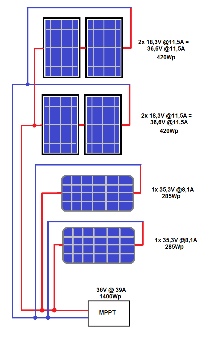

Jestli se ti je nepodaří sehnat, popřemýšlej nad 72článkovým panelem 285W - MPP 35,3V 8,1A , naprázdno 44,8V. Přesně ti sedí ke tvým 2x evergreen 210 v serii. Je ale vysoký 2m oproti standardním 60 článkovým 1,6m.

Evergreeny 210Wp jdou křížit paralelně se 285Wp 72čl, mají stejný seriový počet článků (1:2), jenom to bude vypadat hnusně na střeše. Pokud chceš zůstat na 24V, tak jsem udělal malý náčrtek.

O tomhle samozřejmě vím, děkuji za krásný obrázek, ale jak jsem psal výše chtěl bych to nějak nakombinovat s amorfy a tam je to o napětí 30 či 46V a to mi vychází jen pokud použiju 5ks Evergreenů.Pan Taum píše:Evergreeny 210Wp jdou křížit paralelně se 285Wp 72čl, mají stejný seriový počet článků (1:2), jenom to bude vypadat hnusně na střeše. Pokud chceš zůstat na 24V, tak jsem udělal malý náčrtek.
