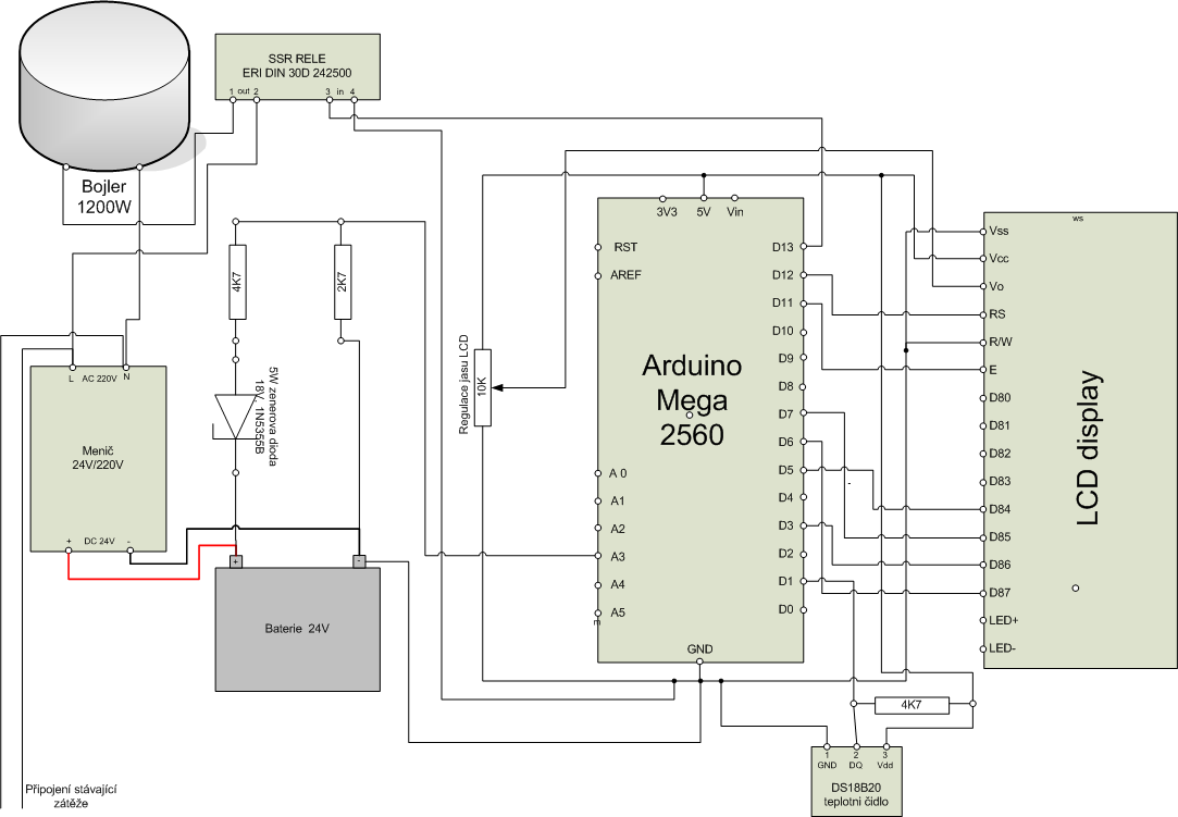

Jaká je výhoda zenerky v děliči ?rimi píše:ten delic je myslen nejak takto:
zem je stale spolecna. Pokud by nekomu zalezelo na teplotni stabilite napeti, bylo by lepsi poskladat 3 zenerky po 5-6 voltech.
Jo, primarne na teplotu vody. Ty cidla se stosuji na sebe (paralelne), urcite 10 jich lze zapojit, do systemu se pak hlasi cisly, jde udelat, aby na poslednim radku zobrazoval stridave vsechny "zaevidovane" nebo vlastne cokoli cloveka napadne, tusim, ze Drama tak ma resene to mereni v podkrovi , obyvaku a .....
To rozmisteni vyvodu bych nebral jako dogma, muze se to dost posunout trebas diky ethernet shieldu, ja to trebas aktualne zapojil takto:
//presun kvuli eth. shildu
// 2 > 6
//4 > 7
a prislusna zmena v programu se provede touto zmenou:
LiquidCrystal lcd(12, 11, 5, 7, 3, 6);

Na Zenerke by mal "ostať" rozdiel napätí medzi Ubat (napätím batérie) a 5 voltami (pre toto napätie je navrhnutý odporový delič pod ňou).
antilop
- Příspěvky: 76
- Registrován: ned úno 17, 2013 8:47 pm
- Reputace: 1
Re: Ukladani prebytku "Drama"
To ale pozaduje dost velky a navic jeste konstantni proud delicem. Navic vlastni zenerovo napeti vyrazne kolisa s teplotou. Pro mereni to neni moc dobre reseni.
- Příspěvky: 2819
- Reputace: 517
Místo zenerky je možno použít TL431, pak už je teplotní stabilita vyhovující.

Ano. Minimalni proud je 1mA coz je na merici delic silene moc.
- Příspěvky: 2819
- Reputace: 517
Pokud lze tento proud smysluplně využít, není to zas tak moc. V mé koncepci řízení přebytků tento proud využívám na otvírání SSR a celá spotřeba zařízení pro ukládání přebytků je tak cca 2mA. vizhttps://forum.mypower.cz/viewtopic.php?f ... 004#p23131

Tento projekt je velice zajímavý a měl bych jeden dotaz na použití DC SSR http://elproz.net/Eri/001KDD202500.htm Je tam uveden spínací čas 600ms, proč taková doba? To je asi zde nepoužitelné, že? Mám totiž spirálu v bojleru 600W 24V.

Zdravím,
Trošku jsem experimentoval s tímto perfektním kódem a aplikací Blynk. Vypustil jsem LCD a přidal nějaké, pro mě důležité funkce. Program Arduina funguje tak, že měří napětí, hlídá hladinu vody a spíná čerpadlo, spíná měnič, měří teploty a vše zobrazuje na mobilní aplikaci Blynk. Obrázek. Jsem Arduino začátečník, pravděpodobně by šel kód "učesat", nicméně funguje a to je hlavní
Ještě budu přidávat automatické startování centrály při nízkém napětí. To už bude chtít upravit centrálu na startér, čidlo hladiny benzínu, snímač otáček atd...
Pokusím se popsat co je vlastně na obrázku:
Levá horní část - voltmetr, aktualizovaný co dvě vteřiny
Pravá horní část - kontrolka nízkého napětí, kontrolka zapnutí měniče, tlačítko pro ruční zapnutí/vypnutí měniče, kontrolka nízkého stavu hladiny ve vodní nádrži, kontrolka zapnutí čerpadla
Střed - graf napětí
Spodní část - analogový výstup čidel hladiny vody, teplotní čidla
Edit: Analogové měření vodní hladiny pomocí elektrické vodivosti není dobrý nápad, chce to plováky. Využil jsem prozatím sondy z jiného, předešlého systému.
Střed - graf napětí

- peater
- Příspěvky: 249
- Reputace: 14
Ahoj, nemůžu nějak rozchodit zobrazování teploty. Zapojené to mám podle tohoto schématu:luge píše:Toto funguje.MareC3k píše:Podarilo sa mi ako tak rozbehnut toto ukladanie prebytkov, ale mam trocha problem s tym, ze mam rovnaky displej ako luge na predchadzajucej strane a pokial som dobre pochopil, tak by malo fungovat aj zvysovanie a znizovanie napatia pomocou tlacitok, ale s tymto displejom a tlacitkami na nom mi to akosi nefunguje. v programe su tlacitka definovane na pinoch 50 a 52, a tento displej ich ma pripojene ku analogovym pinom 1-7. Ked som to zmenil tak to nejako nereagovalo a samo dvihalo cielove napatie hore... da sa to nejako spravit? alebo musim dat ine tlacitka na piny 50 a 52? dik
Display je jiný: http://www.ostrovni-elektrarny.cz/index ... pad-shield
Soubor je nahraný z tohoto příspěvku. Dík za radu.
