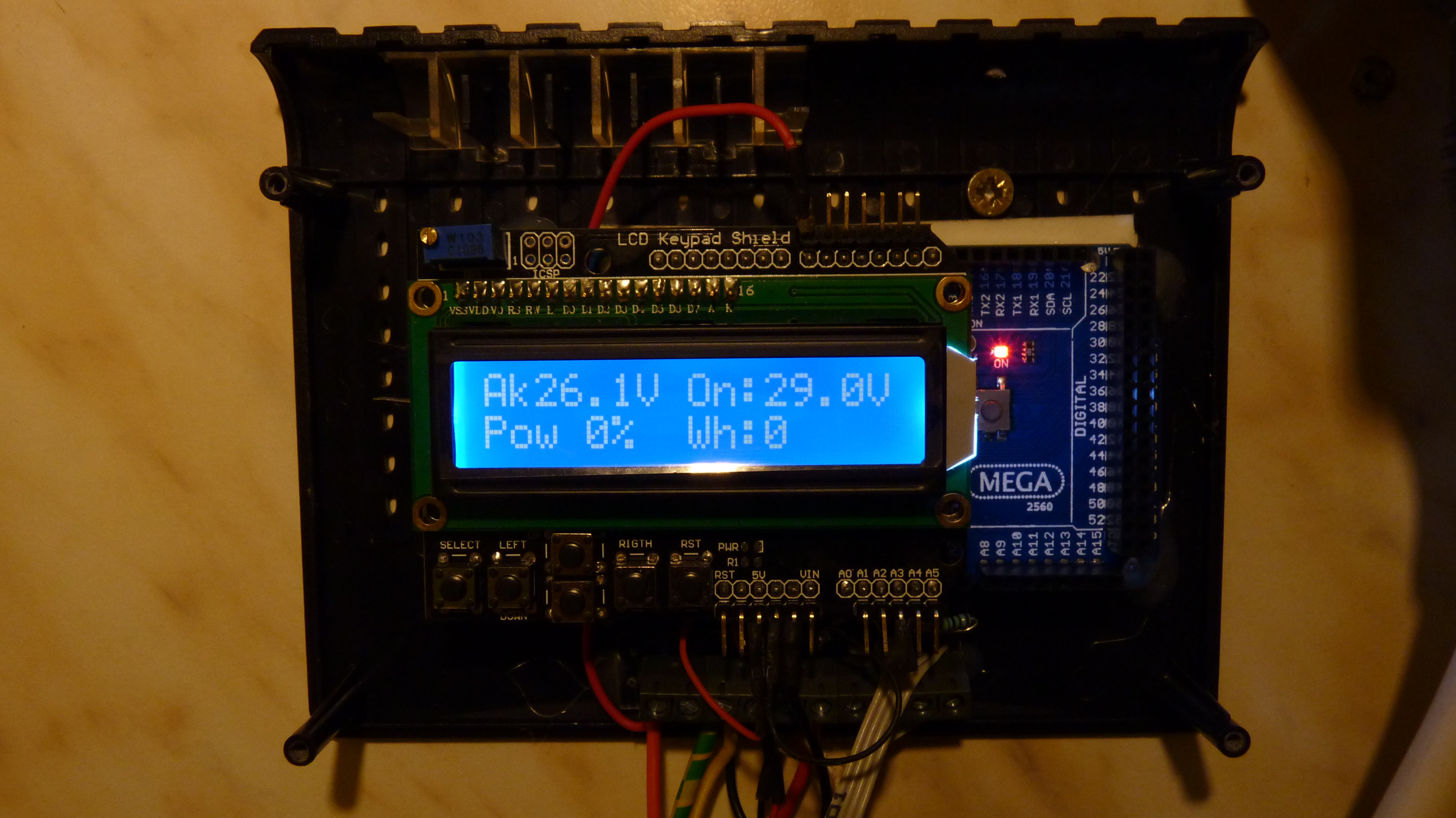

Rizeni boileru podle Dramy, doplneno o LCD a mereni teploty, zobrazuji se Wh odeslane do boileru.
Display (cim vice radku tim lepe), ja pouzivam 4 radky 20 znaku, maji je treba tu:
http://aukro.cz/lcd-ctyrradkove-20x4-lc ... 98912.html
nebo tu:
http://aukro.cz/display-lcd-displej-200 ... 73803.html
zapojeno podle prikladu:
http://arduino.cc/en/Tutorial/LiquidCrystal
v prikladu neni podsviceni LED, to jsou posledni 2 piny
a pak se jeste musi pres lcd.begin rict, jak velky je displej, v mem pripade
lcd.begin(20,4);
(s pripojenim LCD me navedl prodejce, fungujenaprosto bez potizi)

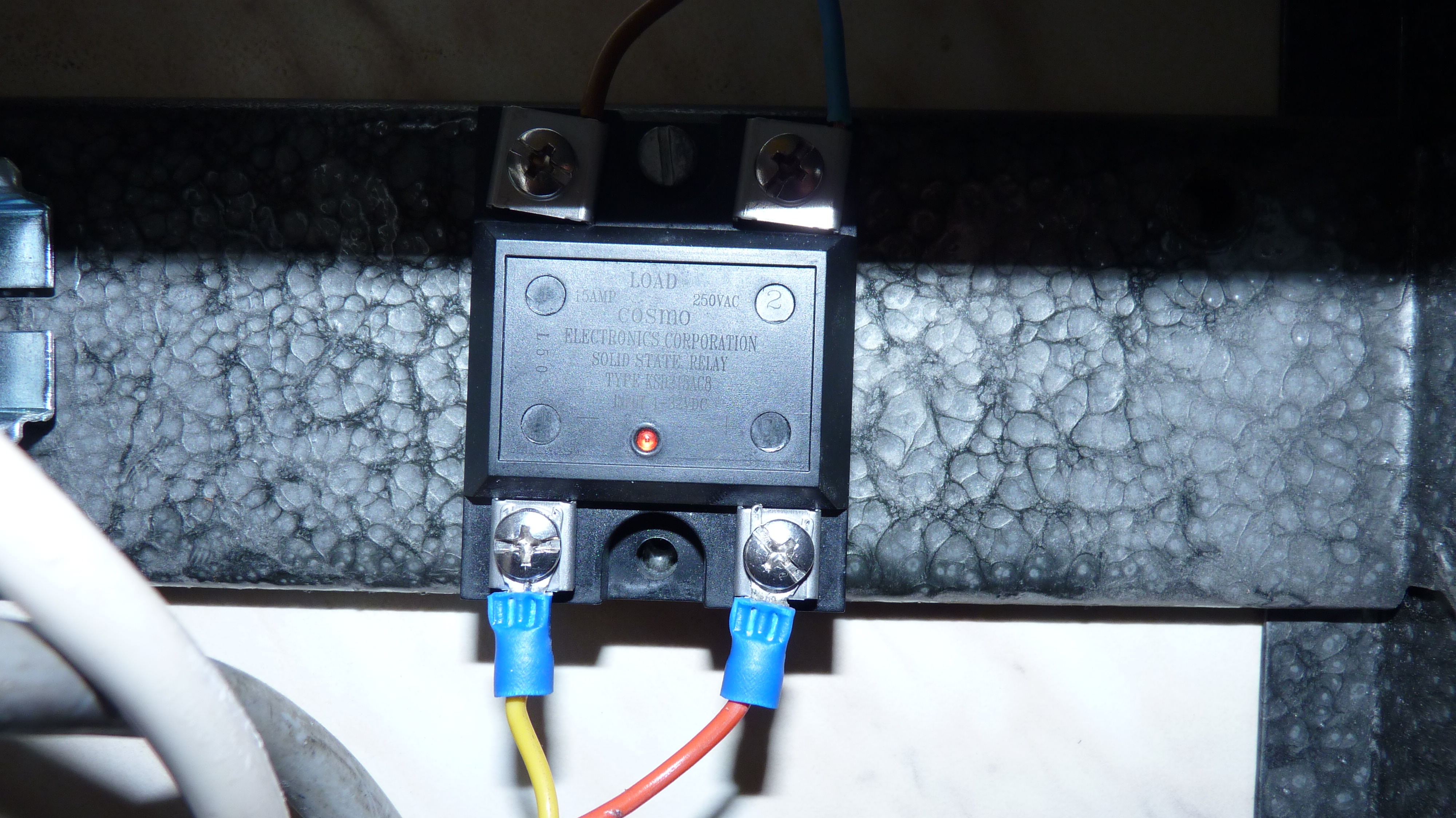

teplotni cidla trebas tahle (jde to i bez nich):
http://www.ges.cz/cz/cidlo-teploty-ds18 ... 00306.html
Dale se musi stahnout a rozbalit knihovny OneWire a DallasTemperature, stahoval jsem nejake neaktualni a hazelo to chyby, nakonec jsem pouzil spravne a ok.
Zatim neni uchozen modbus ("nekdo" musi natahnout kabel), tak pouzivam delic se zenerkou (priblizne hodnoty pro 24V), aby se z napeti 18 - 32 stalo 0-5V, no ten AD prevodnik arduina neni moc stabilni, skace to i o 0,2V:
plus
zenerka na 18V
odpor 4k7
odsud drat k arduinu
odpor 2k7
spolecna zem
Tu je aktualni kod:
nebo tu:
lcd.begin(20,4);
plus
zenerka na 18V
odpor 4k7
odpor 2k7
spolecna zem
Tu je aktualni kod:
