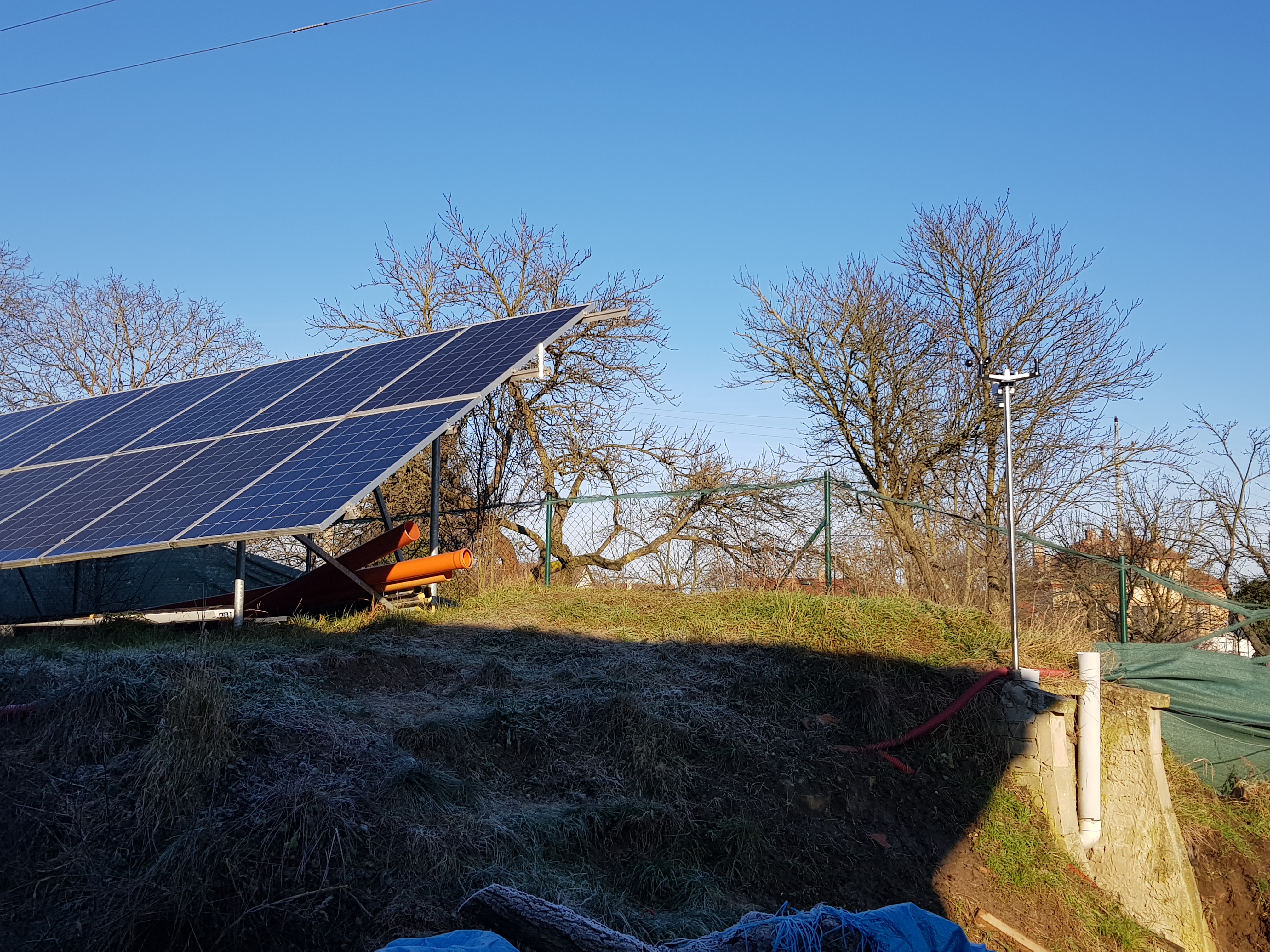

Proběhla uprava, díky kluci

Je to určite už lepšie, ale aj tak anemometer nemusí merať presne.
Mal by byť 10m nad prekážkami a ty tam máš neďaleko panely. No nevadí. Však nie sme profesionály.

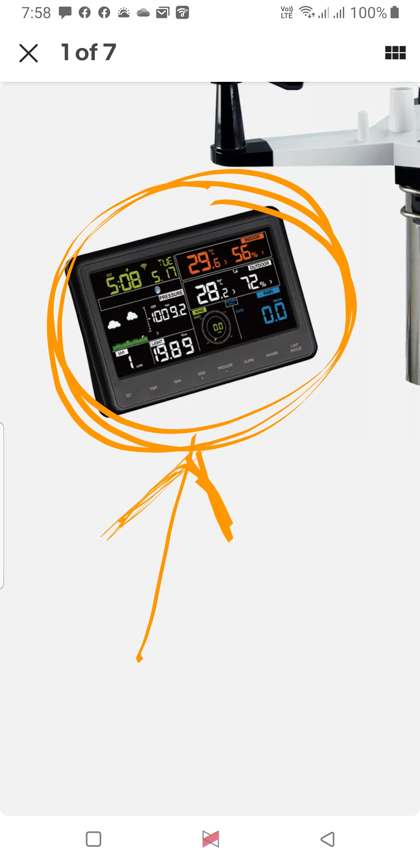

Jj nejsme profesionaly.. to si nemyslí ani výrobce a narve všechno do jednoho kusu.. ted jsem si říkam, že by bylo super mít dvě jednotky uvnitř domu. Snad by to mělo komunikovat. Na jiné stanici beru i sousedovy cidla. Oslovil jsem prodejce, zda je mozne koupit jen vnitrni jednotku.

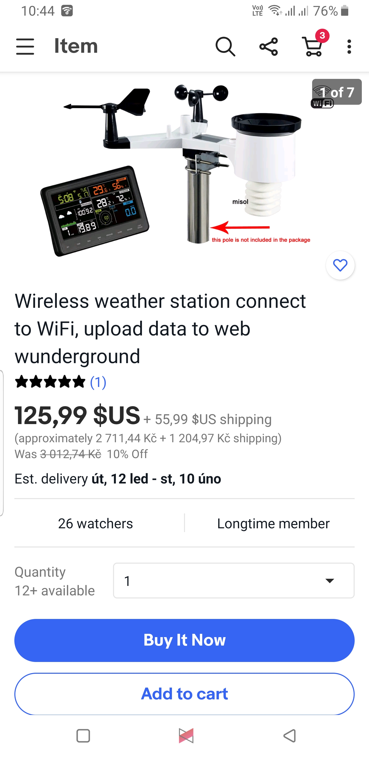

Ja bral gogen normalne z CZ za 3900 komplet s 4 letou zarukou a reprak k tomu na ebay je podobna cena protoze tam maji dopravu 1200. Kdyz ti spocitaji k tomu vypalne tak si pres 4000. To sw moc nevyplati. Ale cinan by mohl poslat jen displej daleko levnej proto jsen to zkusil. Rekl ze me to naceni. Odkaz poslu

Tady, mozna jde najit i jinde levnej ale nejak jsem vic nehledal.

A to chceš mat dva displeje na jednu vonkajšiu stanicu? Dobre tomu rozumiem?

jasné, podle mě to pujde, ty jsi to myslel jak? čínan napsal, neco kolem litru by to mohlo vyjít.

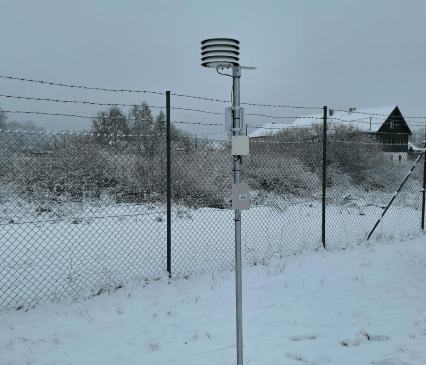

Sám vyrábím meteostanice pro nadšence do počasí, koncem minulé roku jsem dodal například 4 meteostanice na Šumavu, Chtěli měření teploty, GSM a nezávislé napájení. Komerční meteostanice jsou dost nepřesné protože všechny veličiny mají nějaké podmínky, které přesnost měření udávají. To se teď nebavím o přesnosti čidel. Nejvíce osvědčené mám originály DS18B20 + kalibrace pak dosahuji přesnosti +- 0,2°C dále pokud chce člověk teplotu a vlhkost jsou super SHT31 které je cenově také slušně dostupné. SHT45 je asi to nejlepší co může být ale cenově už dost vyčnívá... Také radiační kryt je zásadní pro přesné měření (používáme metecover 3B) jen za kryt pro čidlo dáte cca 4500kč ale je to profi kryt. Srážkoměry beru z alibaba od čínských výrobců. Anemometr používám z WH1080. Dříve jsem také kupoval hotové řešení ale protože mě baví vše koumat, šel jsem vlastní cestou. Pak mohou meteostanice vypadat třeba takto
