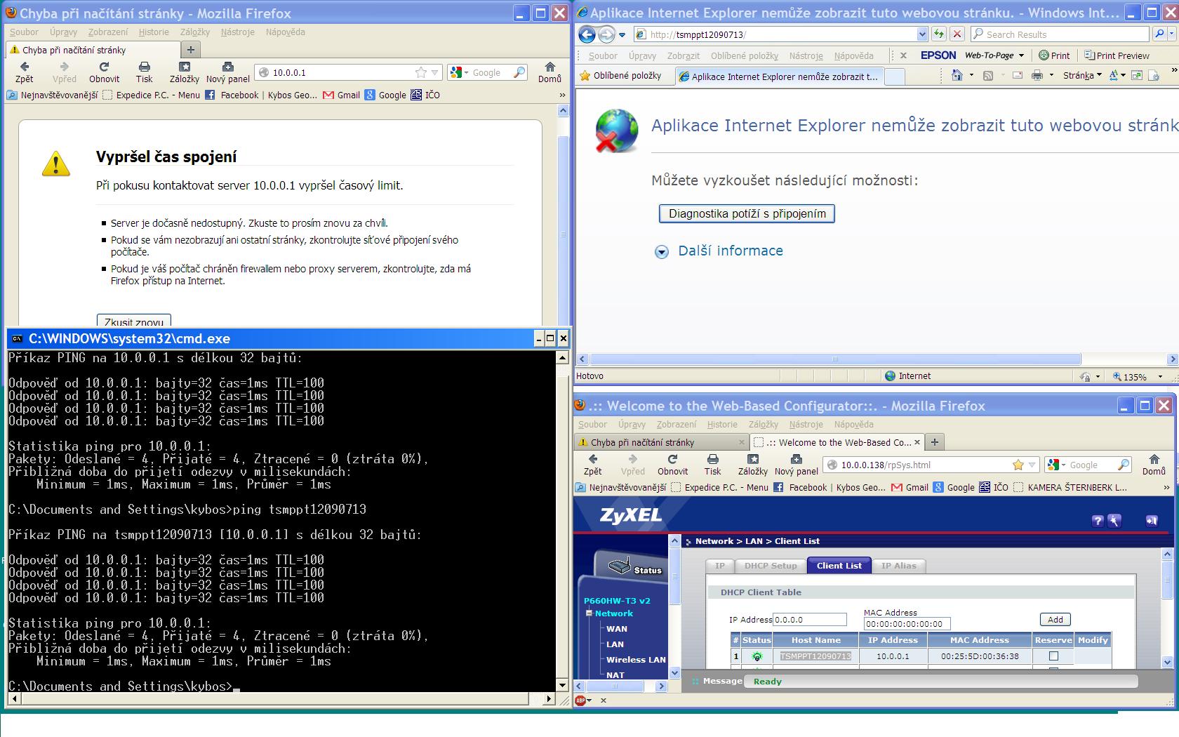

Re: Zamrzání komunikace přes webové rozhraní
Může mi někdo ze zdejších znalců Tristaru vysvětlit jak je možné, že z prohlížečů se tváří Tristar jako nepřítomný a z CMD na příkaz ping má bezproblémovou odezvu?
