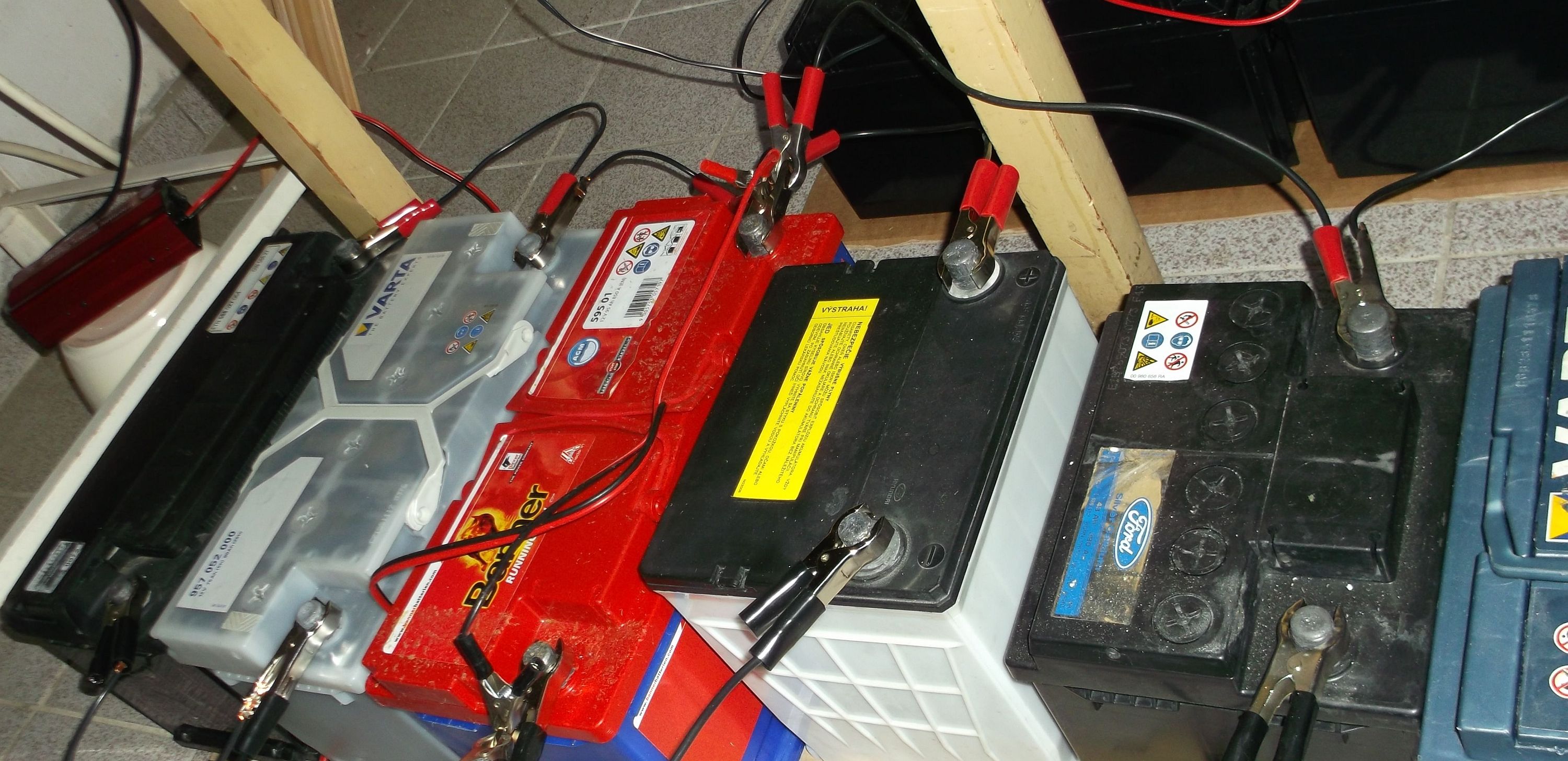

Re: Pomoc s návrhom malej FVE na chatu
Dosť som sa tým zapodieval a došiel som k tomu, že každá taká batéria, ktorá udrží naprázdno napätie nad 12,5 V sa chová štandardne až do chvíle, keď sa vadný článok začne prudko prepadať a strácať napätie. Preto je potrebné batériu najprv otestovať, či vydrží dať aspoň 80% kapacity alebo radšej výrazne viac, kým ten efekt nastane. Pre taký režim, ako je popísaný, budú batérie priebežne pod kontrolou a môžu poslúžiť.vla píše:Když už se tady doporučuje baterie z auta fakticky zadarmo, neboli zřejmě již neschopná auto nastartovat, měřil jste u ní někdo účinnost cyklu nabití/vybití, případně denní ztrátu pokud nesvítí? Mám tak někak pocit, že taková baterka sežere spoustu energie sama pro sebe při nabíjení a zbytek sežere třeba během dvou -tří dnů bez sluníčka, ale třeba se pletu.
Ilustračné foto z depozitu - cca 400 Ah pod nabíjačkou vo floate, využiteľných cca 150 Ah.
