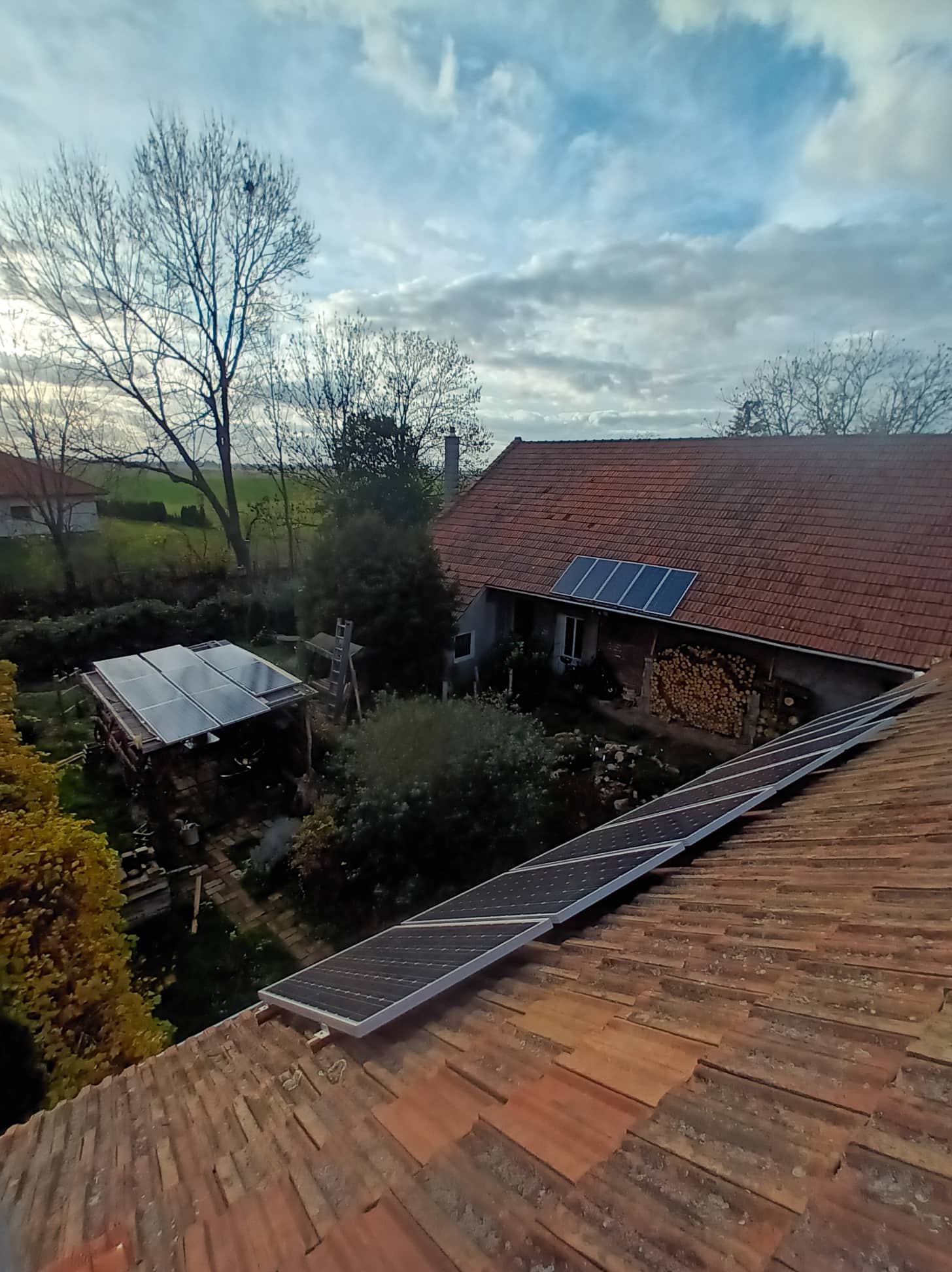

P.S: Takove strechy a tak malo panelu
Mám tu co jsi zmiňoval do 130V. A pak do 1000V nevzpomenu si teď odkud.
No střechy by bylo klidně na 50kwp jenže rozpočet to zaříznul...
