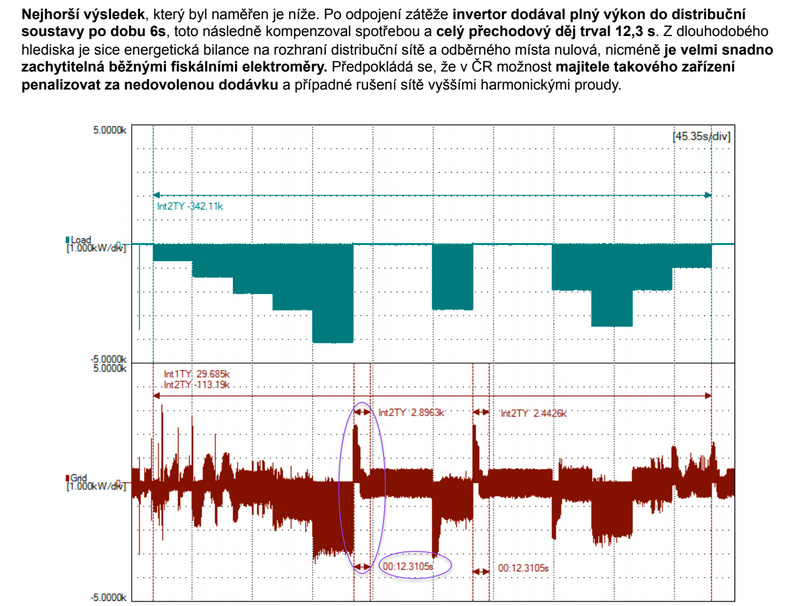

Victron na tom byl prave takto. Prechodovy dej pres 12sec s dodavkou do site.

To je docela rozdíl proti x ms studeru. V jakém módu ten Victron byl? Případně jaký model?solarni-panely.cz píše:Victron na tom byl prave takto. Prechodovy dej pres 12sec s dodavkou do site.

rozdíl to je. Victron vidím v několika instalacích a má v nastavení offset jednotky až desítky watů na 0 se nikdy v hybridním režimu nemůže dostat. Myslím si že pro Victron toto nikdy ani nebylo cílem. Je to zařízení vhodné do legálně připojených instalací kde to není problém. Jednu možnost jsem viděl - dokud jedu na baterie tak tranfer relé rozepnuto, jakmile dosáhnu urřitého SOC a nebo přětížení, připojí se k síti, pak zase odpojí.
Když se na to podívám z druhé strany - Studer má v blokovém schematu uvedeno v odbelníčku řízeni DSP - pokud to má dobrý signálový procesor a naladěný FW tak je řízení možné skoro v reálném čase a předpokládám přesné interní měření. Proto dosahuje takových výsledků.
Naproti tomu Victron (nevím jak II řady) má 40pinový šváb v DIL pouzdře a pár operáků kolem. Co to může být za zázrak který je v dostání v dnešní době v tomto pouzdře? Bude to něco z dřevní doby tipuju. Víc jsem to nezkoumal nálepku jsem neodlepoval. Tím nechci victron schazovat, mám ho rád ale prostě každé zařízení má jiné vlastnosti a je vhodné pro jiné aplikace. Taky je victron levnější.

Podla toho co som zistil, je najhorsia konfiguracia, ked ma Multiplus pripojeny externy elektromer (ET112, ET340...) s ktorym komunikuje po RS485, prave vtedy vznikaju dlhe pretoky 10-15s, zrejme je to dane rychlostou komunikacie a riadenim cez Venus. Podstatne lepsie by na tom mal byt novsi Multiplus II, ktory ma externy (nacvakavaci) prudovy transformator 100A/50mA.

v tom případě by to nejlepší mělo být pokud je victron umístěn na vstupu hned za fakturačním elměrem a používá svoje interní měření.
