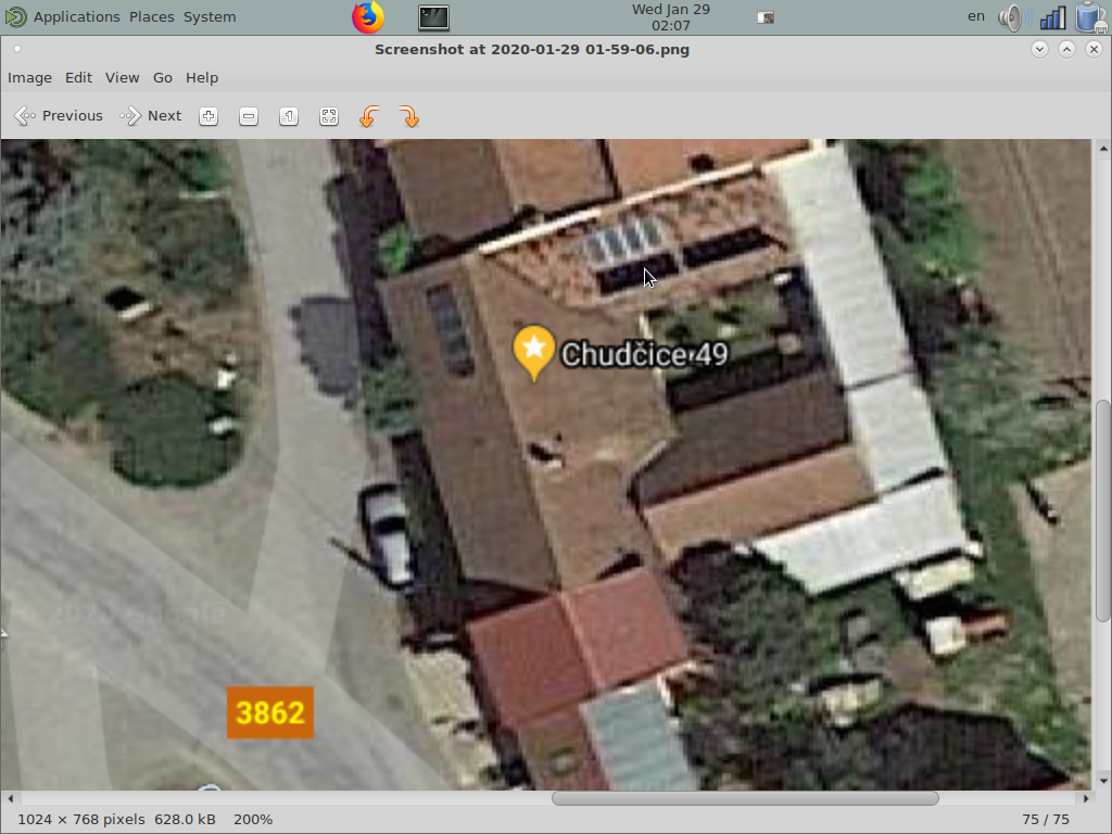

Tak jsem na mapách juknul na tvoji haciendu, a je to jak jsem říkal, nečekej zázraky. Mám na skoro stejným azimutu 4 panely 250Wp a za rok dají asi 700kWh na DC, takže do sítě je to tak 650kWh. A v zimě je to úplně o ničem. To jen aby jsi měl o čem přemýšlet než do toho šlápneš.

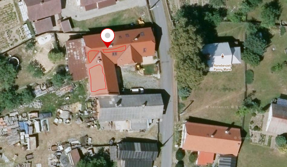

Jo, ta orientace není ideální. Některé firmy nabízely rozdělení na dva stringy a dát to z každé strany té stodoly.
Já bych ještě uvažoval o tom dát dva zatím říkejme stringy. A je jeden na ten jihozápad a pak zkusím proměřit kolik by jich vlezlo na to označené místo té jižní strany. To by asi bylo lepší, ne? Kdyby tak třeba 2,5kWp vlezlo na jih a až ten zbytek na ten jihozápad. Tu pravou střechu zavrhuji. Dopoledne jsme všichni v práci/ve škole a doma jsem od cca 15-16hod. Proto má asi ta západní větší význam. Při použití menšího počtu panelů se samozřejmě snižuje napětí stringu a střídač startuje později.

Nepřišel jsem na to jak vložit do textu obrázek. Proto je foto střechy v příloze.

Něco na ten jih bych asi něco dal, co nejvýš ke hřebeni ať to ráno co nejméně zastiňuje ten velký vikýř.

- západní střechu osadit co se vejde a na jižní alespoň okolo hřebene. Na východ bych taky něco naložil, vždyť ty panely jsou dnes velmi levné, nejlevnější 275Wp je za 65E bez DPH.

Těch 240°je bída. V létě dobrý, na jaře a na podzim dost slabý, v zimě bez komentáře. Je třeba co nejvíc panelů dostat na jižní střechu. Pokud se ti tam ale podaří dát jen třeba 4 - 6 panelů, jsi v háji nebudeš-li mít nízkonapěťový MPPT. Buď budeš muset zvolit jiný "kombajn", nebo použít sólo nabíječ. Pokud jsem se dobře díval, tak výše uvažované střídače používají HV baterie a tam to opět bude další komplikace.

Nautilus píše:Naprostý souhlas.mypower.cz píše:Dobrý den, ...... Technické věci rozhodně, ale dotace ne......Tečka.
K věci:
Třífázové provedení 5kWp FVE
Oba střídače o kterých uvažuješ mají AC proud do 16A. To znamená, že budeš muset hóódně špekulovat kam co připojit, aby jsi výkon dodaný panely využil. Ještě hůř s vytěžováním. To aby sis pořídil tři ohřívače s fázově řízeným napájením. Proto tu "staří psi" radí jednofázovou FVE.
Nevím jak moc se dokáží výše zmíněné střídače vyrovnat s nesymetrickým provozem. Tak dalece jsem neměl chuť hledat. Symetrický sřídač je past. Slouží distributorovi, nikoli tobě. Už se to tu rozebíralo na praktickém příkladě z "Černých ovcí". Napálený majitel myslel, že ušetří za EE a čekal slibovanou návratnost v horizontu do 10 let a vyšlo mu 200. Jenom krátce: Zapneš si spotřebič o příkonu 1kW a tvůj střídač (pokud svítí dostatečně na panely) jej uspokojí, ale zároveň do sítě pošle na ostatních dvou fázích také po 1kW. Pokud na těch zbývajících fázích nemáš vlastní spotřebu, tak ty 2x 1kW prodáváš za mrzký peníz.
Orientace panelů:
Je dobré si uvědomit docela typický chod počasí. Ráno vyjde slunce, na oběd se zatáhne a do večera nic, případně se obloha vyjasní znovu po západu slunce. Proto mnohé názoryy o směrování panelů preferují odklon od jihu spíše k východu.
Před tím, než nějakou koncepci zvolíš, pořádně si přeber co ti v domě žere elektriku, kdy a jak. Zjistíš, že dimenzovat FVE na 5kW 3f motor nějakého stroje, který pouštíš 5x do roka na 20 minut tě bude stát dalších 100 tisíc, a napájení ze sítě by přišlo na padesátikorunu. Zato za pár elektronických blbůstek roztroušených po domě se spotřebou řádově v jednotkách watů, k tomu lednice s mrazákem, TV a PC se podílí na celkové spotřebě padesáti procenty.
Asi je dobré projít si fázemi od "Hup to na střechu, ať to šetří" přes "Kašlu na to, vždyť z toho nikdy nic nebude" až po "Pár panelů, ze dva, ze tři Pylony a Axpert".
p.s. Nejen tobě doporučuji, než začneš počítat spotřeby ujasnit si rozdíl mezi kW a kWh
Díky za názor.
- Oba střídače jsou asymetrické.
- Počítám se dvěmi akumulačními nádobami wattrouterem a 6xSSR relé. Takže jsem schopen umořit klidně cca 6x 1,5KW, t.j. na každé fázi 3KW. Otázkou je jak dlouho, má to cca 1000 litrů (zatím).
- černé ovce jsem viděl... je to bída, když to takhle udělají se symetrickým střídačem....
- Dílnu vůbec nechci dimenzovat do FVE, jak píšete, ekonomicky by to střelilo úplně někde jinde
- Orientace panelů - tady opravdu děkuji za Vaše podněty. S tou mojí střechou je to složité. Zítra zkusím změřit, pokud to počasí dovolí, kolik panelů bych byl schopen dostat na tu jižní část. Z toho se defacto může odrazit celá ta koncepce.
- Koukal jsem na ten Axpert duo, který má 2x MPPT. Má taky cca 55W, což není úplně zanedbatelný....
- Spotřebu momentálně měřím přes SDS BIG, ale v 15-ti minutových intervalech. Špičky bohužel nevidím. Ale myslím si, že by to asi mohly ty baterky a ty akumulační nádrže zvládnout.
- Zkusím zjistit, zda bych tam nepřidal měřící cívky a , že bych měřil protékající proud a zkusil to ukládat třeba co 5minut, nebo třeba nějakou dobu třeba co minutu. Ještě se nad tím zamyslím.
- Mým cílem není dostat se na ostrovní provoz. S těmi mými stroji to ani nejde a nemá smysl.

Re: Solax X3-Hybrid-10.0T VS GoodWe GW10K-ET
Na co je dobra 1000l nadrž v letě ? přihřivani bazenu?
Podle toho co pišeš ja bych volil dva 1F . jeden z baterkama a druhy bez baterek

Presne tak. Pokud muze clovek zit bez 3fazovych motoru tak 1f neni pri male trose organizace problem. Napr. trochu hur a draz jsem shanel hlubine cerpadlo do vrtu atd ale jsem moc rad ze nakonec do domu taham el.z eonu pres jedno 16A ficko:)beethowen píše:Chce se to zamyslet nad tím 1f řešením. Myslím, že všichni kdo jsme na FVE přemýšleli, tak jsme měli pocit, že bez 3f nelze žít. Já jsem z toho už dávno vyléčený a spokojený. Chce to jenom trochu změnit myšlení sem tam něco co jde zautomatizovat a zkrotit ženu. Dává to potom více možností a smysl.
- jedlickapetr
- Příspěvky: 18
- Registrován: úte čer 11, 2019 10:04 am
- Reputace:-1
obávám se, že ale já bez 3f žít opravdu nemohu. Že bych do baráku tahal 1f tak to asi ne. Mám trošičku větší spotřebiče. Soustruh 2x5,5kw, hoblovka 5KW, frézka 2kw, 3kw. Cirkulárka 4,5KW. Nejmenší je třeba bruska 1,5kw. Takže do baráku 3f je v mém případě nezbytnost. Taky vůbec nepočítám s tím, že by jakkoli FVE poháněla tyto stroje třeba z baterek a.p. 1f lze řešit u běžného domečku, to ano. Tam si to dovedu představit.
Samozřejmě i v mém případě lze provozovat 1f FVE jako záložní fázi + ohřev TUV a pohon všech technických spotřebičů (kotel, ČOV, vodárna na 220V, svícení, ....).
Nic ine ti ani neostane pri tvojej moznosti umiestnenia panelov (malo a nevhodna orientacia)
Pri tvojich 3f spotrebicoch by ti stale menic prepinal na bypass lebo by ich nedokazal obsluzit, takze zase by 3f nebol vyuzitelny.
Na tvojom mieste by som bud isiel do 1f nudzoveho ako si popisal, alebo sa na to uplne vykaslal.
