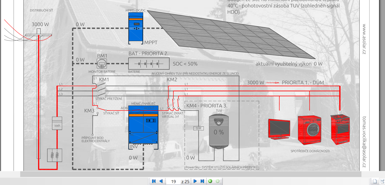

Toto řešení existuje a funguje bez problému pomocí jednofázového Victron Multiplus 48V 5000VA a stykačové kombinace Virtual 3-f.
Funguje to tak, že do nominálního výkonu měniče plus co zvládne transfer relé běží dům na jedné fázi (např. 20+25 A = 10 kW), při přetížení (detekováno měničem), sepne stykač, měnič se odpojí a přejde se na klasický síťový 3-fázový rozvod, při poklesu odběru se přejde zpět. Ty přechody jsou tak rychlé, že nedojde k žádným výpadkům. Pokud výkon z panelů/baterie dostačuje, tak systém běží v úplném ostrovním režimu, přechody grid-tie <-> ostrov jsou ještě rychlejší.
Tohle má pěkně zmáknuté Asolar, viz schéma zde.
99,9% času dům běží do 10 kW jednofázově, navíc jde o kvalitní hybridní měnič a ušetří se za 3 čínské měniče. Samospotřeba maximální. Kdo si s tím hraje doma sám, tak by určitě neměl problém si ty navzájem blokované stykače udělat sám a je po problému s 3 fázemi. 3-fázové spotřebiče typu cirkulárky dát úplně mimo FVE-zálohovaný okruh, a pak snad jediný problém je ne úplně košer připojení k distribuční síti (limit 3,6 kWp jednofázově).

To zní lákavě, ale provoz grid-tie v případě tvýho odkazu na dokument Asolar nevidím neboď jen čtu provoz na síť, generátor nebo offgrid(ostrov):Nicholas píše:Jedna přípojka, jeden hlavní rozvaděč, nevidím tam problém. Tohle řešení nebrání využívání fází ani nevyžaduje přepojování spotřebičů mezi fázemi. Dům si těch přechodů ostrov <-> grid-tie <-> grid-only nevšimne, máte k dispozici plný třífázový rozsah do hodnoty hlavního jističe. A je podle mě jedno, kolik tam je domácností, podružných rozvaděčů atp.
Provozní stavy hybridní elektrárny budou přepínány pomocí 3 stykačů KM1, KM2, KM3. Stykače KM1 a
KM2 jsou vzájemně blokované a ovládány jedním povelem z řídícího systému, tato kombinace stykačů
slouží pro napájení domu buď 3-fázově ze sítě nebo generátoru (při přetížení nebo v zimě nebo při
poruše zařízení = funkce bypass) nebo 1-fázově z hybridního měniče. Při napájení z měniče je
sepnutím stykače KM2 zajištěno vyzkratování všech fázových vodičů do domu = zajištění napájení ve
všech rozvodech domu (1-fázově bez fázového posunu = pozor na přetížení nulového vodiče např. u
sporáku). Stykač KM3 slouží pro přivedení napětí 230VAC sítě/generátoru na vstup měniče a slouží pro
převzetí napájení domu sítí v případě vybití baterie (čas přechodu 0 msec = kontinuální napájení) a
také pro nucené nabití baterie z vnější sítě/generátoru.

Proz gridtie by jsi musel dokázat v případě Victonu buď za pomocí modbusu s Color Control panelem, nebo jiným Victron panelem s manuáním ovládání nebo pevným nastavení přes VEConfig. Jsou ještě varianty žeby jsi proved nějakou zpětnou vazbu a použil nějaké předprogramované sekvence za použití PLC a modbusu a nebo jinou fičůvku, ale grid-tie není s Victronem tak jednoduchý jak se na první pohled může zdát. Hlavně kvůli přetokům. Což by vyžadovalo jinou instalaci domu a používat zpoždovací sekvence a dálkový ovládání samotných spotřebičů a ktomu nastavovat sdílení přípoje grid (funkci power assist).

Victron je hybridní měnič a pokud vím, tak grid-tie umí bez problému. Normálně běží přifázovaný a je vždy nějaká malá spotřeba ze sítě, aby bylo zabráněno přetoku (jejich nový ESS firmware přímo má "disable feed-in" možnost). U Asolaru je to řešené jinak, stykačem KM3 pro přechod do plně ostrovního režimu, v něm měnič běží dokud může dodávat z panelů/baterek a není větší než nastavená spotřeba. Co my bylo řečeno, používají na to firmware, který si vyvinuli. Provoz na síť je v tom dokumentu grid-tie (jednofázově s transfer relé = přicucávání = příklad na straně 19).

strana 19 - vidím normální bypass sloup 3kW - spotřebiče 3kW, žádné přicucávání. Až uvidím, že přetoky z Victronu jsou absolutně nula, uvěřím. Doté doby vím a samotný Neosolar a Victron píše, že přetoky jsou ikdyž nějaký ESS je zapnut. Není to tak jednoduché a Victron samozřejmě umí grid-tie, ale není to jednoduché s ohledem na přetoky do DS. A hádat se s nějakým EONem nehodlám protože čekám, že měřiče se vymění za novější (pravidelný výměnný cyklus 10ti let) které vyhovují hlavně obchodníkům a jejich byrokracii. A jakmile mi změří nějaké přetoky kvůli zmrvenýmu Victron protokolu co si neporadí v reálném čase s energií a jejímy toky, což není jednoduché, tak musím konstatovat, že grid-tie s Victronem nee.
