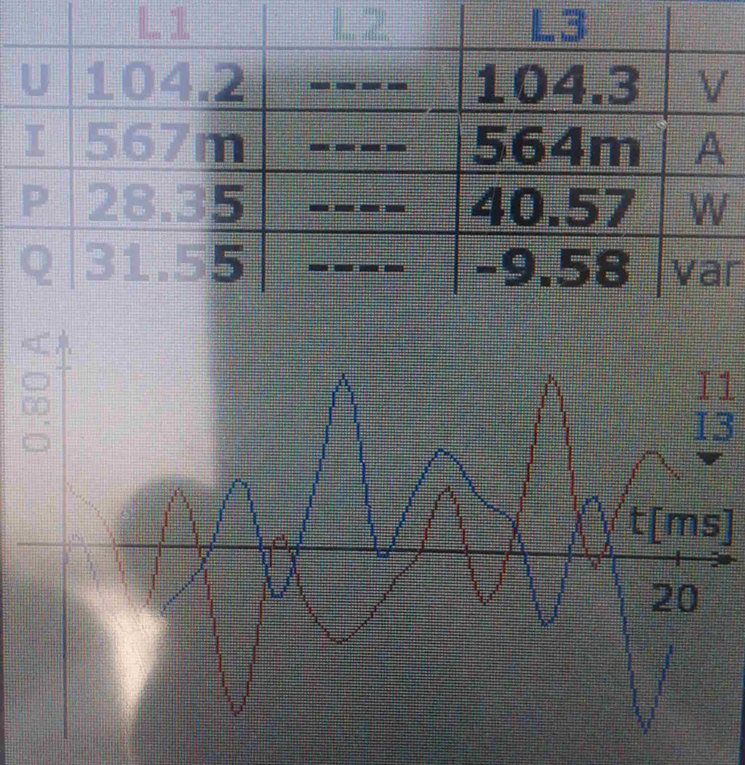

Baví mne jak tady řešíte nějaké rušení v jednotkách kW, v příloze jsou průběhy napětí a proudů na transformátoru 1,6MVA napájecí průmyslovou halu z VN 22kV distribuční sítě. Ty proudy mají k sinusovce hodně daleko. Měřeno na VN straně přes transformátory napětí 22kV/100V a transformátory proudu 50/5A. U VN se měří proudy pouze ve dvou fázích a třetí se dopočítává, protože VN 22kV je IT síť (Aronovo zapojení).
Jo je dobře že řešíte rušení u vlastních bastlů, ale když výrobce továrního výrobku uvadlí účiník > 0,99 (Infinisolar) má to CE (Axpert) a prošlo to zkušebnami, tak proč tu tak teoretizuje? Tak si to změřte když nevěříte ne?

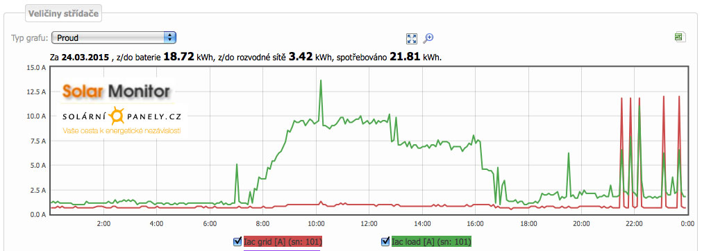

Trošku zde matete. V PPDS není o gavanickém oddělení napsáno vůbec nic. Stejně tak chybí termín galvanické oddělení i v energetickém zákoně. Jediný dokument o galvanickém oddělení pochází z ERÚ a ten mluví o termínu "ostrovní provoz" tedy pozor nezaměňovat s termínem "ostrovní systém".RRR píše:Ano, přesně tak. Já to tedy mám u Victronu přes asistenty vyřešené tak, že pokud se snižuje výkon měniče (hrozí přetok zpět do sítě) např. pod 100W, tak Victron ignoruje vstup ACin a přepne do módu měniče (odepne od sítě). To funguje velmi dobře, přetoky nemám.tomas píše:U UPSek (měničů) které umí přisosávat a pracují paralelně se sítí přes LF trafo (Studer, SMA, Victron) ten přetok hrozí a je technicky možný. A Victron s tím má stále problém. A jiní to řeší stálou malou (ale nezanedbatelnou) spotřebou ze sítě v hybridním provozu s přisosáváním.
Jiný problém, je ten nekonečný nejednotný výklad legislativy, a ten rozhodne jedině soud. Podle mne, jediný systém na který nepotřebujete povolení od distributora je čistý ostrovní systém. A dle PPDS je takový systém nejenom galvanicky oddělen ale hlavně u něj nesmí docházet k přenosu energiez nebo do z DS. Takže žádné HFVE to být nemůže.
Jinak to o tom přenosu energie je to opět nesmysl. Původní verze této myšlenky pochází z vyjádření ČEZu a mluví se tam především o přenosu potenciálu (napětí) nebo energie z/do DS. Zákaz přenosu potenciálu do DS je samozřejmě ok. Ale pokud "odběratelé" nesmí přenášet ani potenciál (napětí) nebo energii z DS, tak to znamená, že všichni odběratelé v distribuční síti ČEZu odebírají elektřinu nelegálně
Z grafů které jsem přikládal v úvodu tohoto tématu je doufám zcela zřejmé, že u Studeru nedochází nikdy k absolutně žádným přetokům, v případě nastavení parametru (Grid feeding NO). Viz. červený graf proudu z DS (I-AC-in), který, pokud je připojen k DS, je VŽDY vyšší než 0. To je dáno fyzikálními zákonitostmi, kdy na primární starně transformátoru (strana DS) je při režimu grid-tie a zakázané dodávce vždy vyšší napětí než na sekundární straně transformátoru (strana soukromých rozvodů v domě) a proto proud (energie přenášena indukčním tokem) teče z vyššího napětí k nižšímu a nikdy ne obráceně a to ani při přechodových jevech. V případě odpojení primární strany transformátoru od DS se do 15ms odepne i transfer relé a spojení s DS se tak přeruší také fyzicky. Podotýkám, že relé zde není myšleno jako galvanické oddělení, to je ve střídači realizováno až dále transformátorem. FV zdroj neboli generátor se tak u DC vazby nachází na sekundární straně vinutí transformátoru, stejně jako samotný střídač. Je také třeba si uvědomit kde vlastně končí hranice DS. Ve smlouvě o připojení je tato hranice definována jako "předávací místo" a DS tak končí většinou na pojistkách. FV panely (FV Zdroj neboli FV generátor) se u DC vazby nachází spolu se střídačem na sekundární straně vinutí trafa - tedy za galvanickým oddělením od DS! U klasických síťových střídačů nebo u hybridních střídačů s AC vazbou (AC-Coupling) je naopak FV generátor (Zdroj) paralelně připojený k DS! Zkusme porovnat - ODDĚLENO X PŘIPOJENO aneb GALVANICKY ODDĚLENÝ X PARALALENĚ PŘIPOJENÝ. Elektronům zdar!
Naposledy upravil(a) RobertM dne sob kvě 02, 2015 9:54 pm, celkem upraveno 12 x.

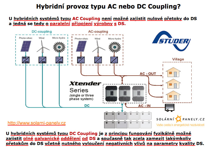

Re: HFVE bez nutnosti získání povolení distributora, bez lic
Paralelně jsou FV panely (generátor) připojeny k DS pouze u AC vazby nebo u ON-Grid FVE. U DC vazby je FV zdroj samozřejmě oddělen buď "zcela" (u ostrovních systémů bez přípojky elektřiny) nebo "galvanicky" (u HFVE s DC vazbou). Polopatě bych se to někomu snažil vysvětlit asi tak, že pokud proud z FV panelů teče přes regulátor do baterky - tak baterka není přece součástí DS. Za zdroj se zde obecně považují FV panely a ne střídač! Střídač pouze mění v tomto případě energii z DC na AC, ale není obecně samostatně považován za generátor (zdroj) energie. To bychom potom opravdu mohli považovat za paralelně k DS připojený zdroj i jakoukoliv UPSku.RRR píše:A kdo Vám to tvrdí? Z DS si samozřejmě berte kolik chcete, to Vám nikdo nezakazuje, ale ne přes Vaši FVE, (výrobnu, zdroj) - říkejme tomu jak chcete - to se potom jedná o systém pracující paralelně se sítí a na ten podle mne potřebujete povolení distributora.
